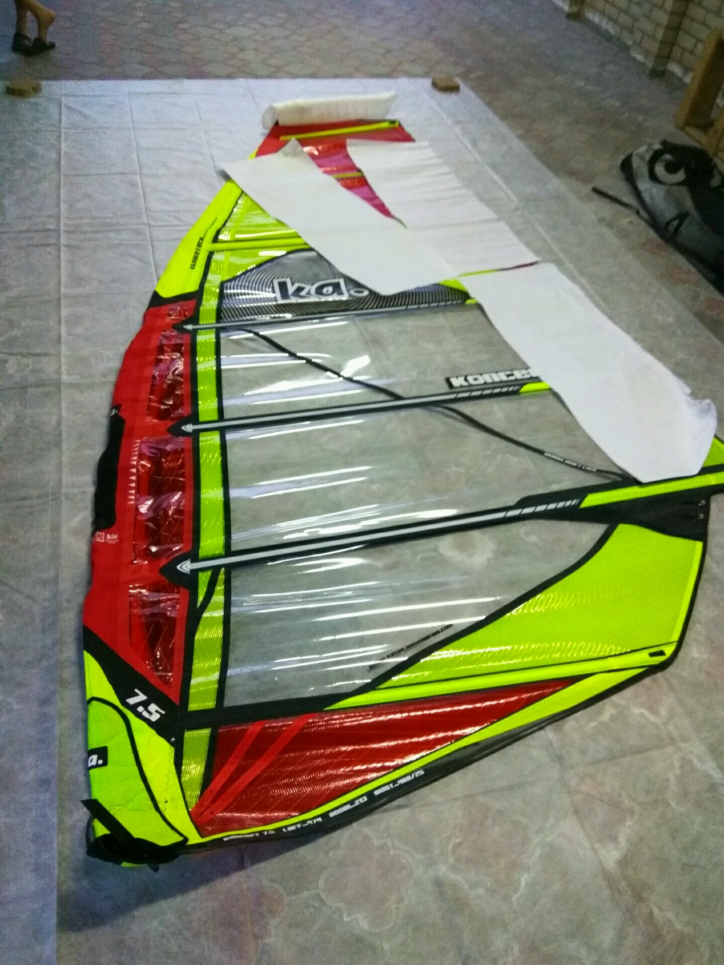

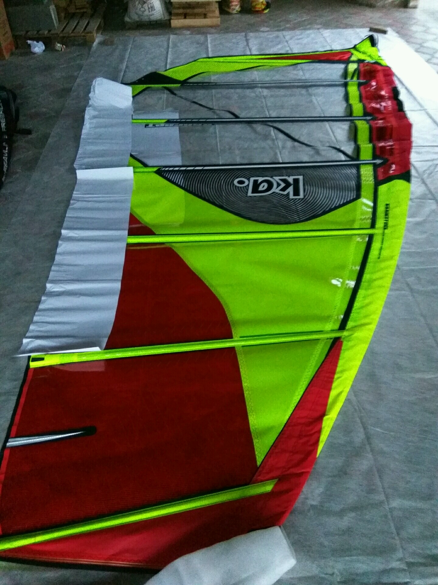

Я два сезона откатал на KaSails 4-х камберных KaRace. В этом году решил попробовать 3-х камберные (гоняюсь не часто и не профессионально, поэтому решил взять паруса полегче). На воде еще не опробовал, но паруса отличные. Проблема в том, что сейчас в у нас их не купить, я заказывал еще осенью.

Я имел ввиду прошлый опыт использования парусов данной фирмы. Уверен что эти будут не хуже.
