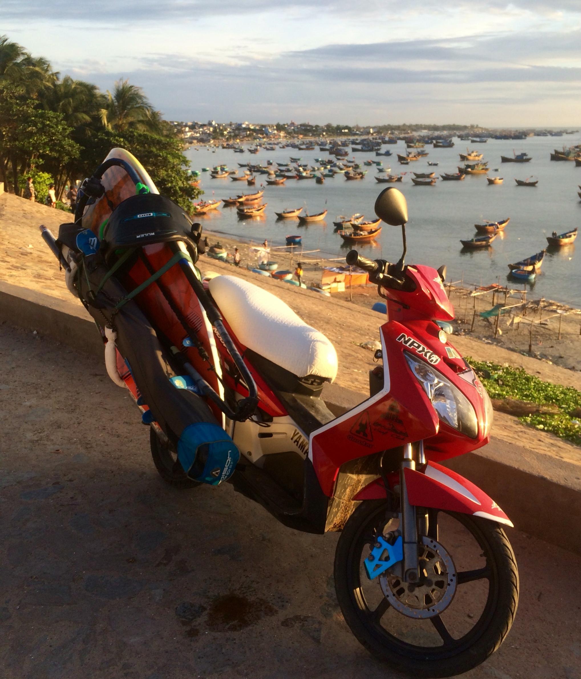

Вот так вожу. Иногда далеко езжу.
Комфортно. Быстросъёмно.

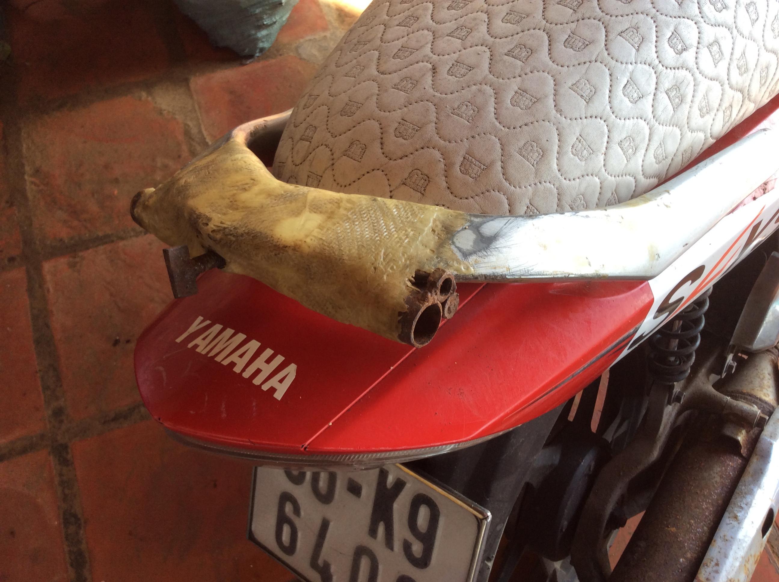

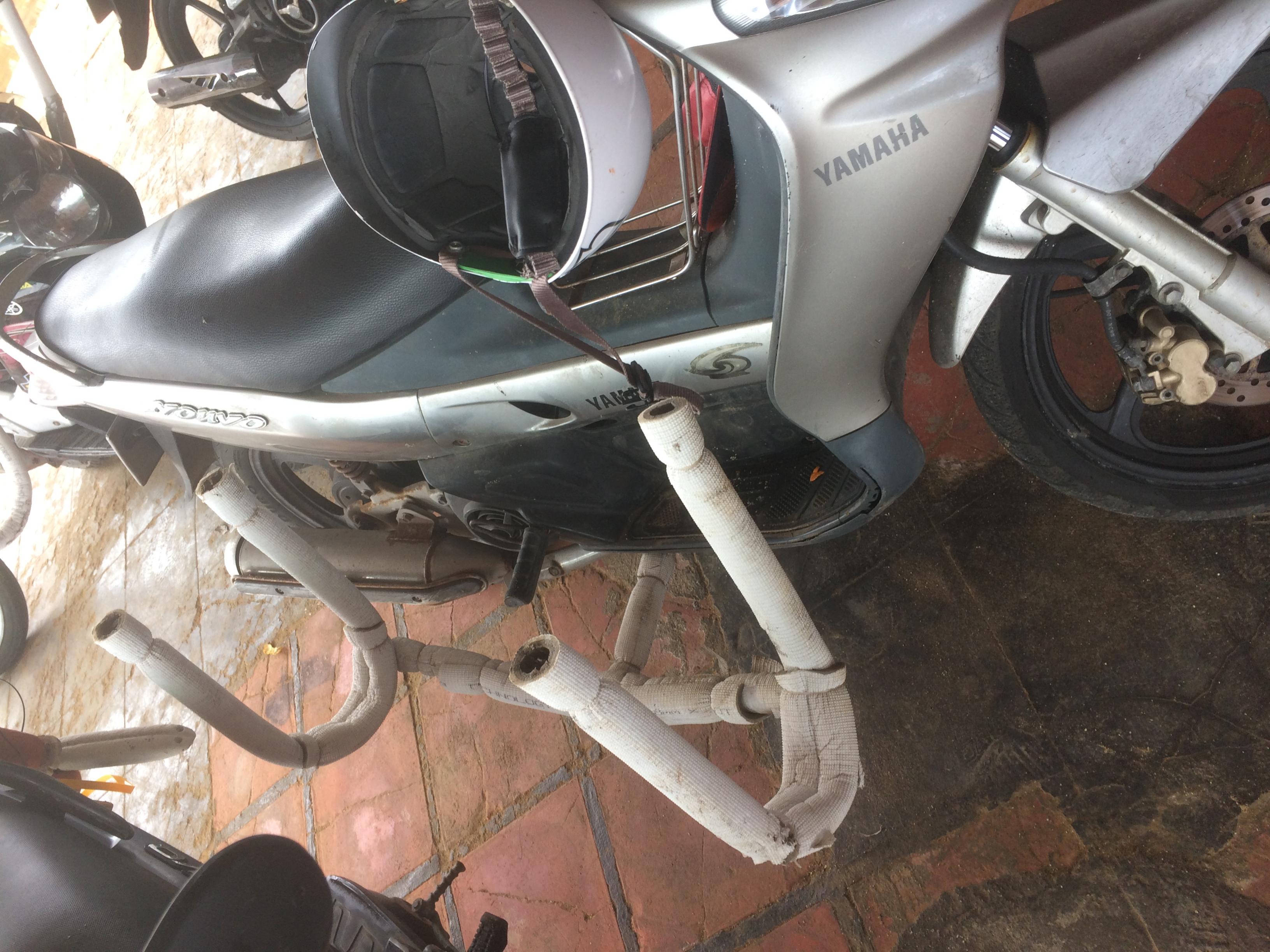

За сидушкой, на дугу, припендюриваешь трубку с винтом и направляйкой ( можно на хомуты, но чтобы она не прокручивалась. Потом гнёшь из арматуры "рога". Вставляешься их в трубку и зажимаешь винтом.

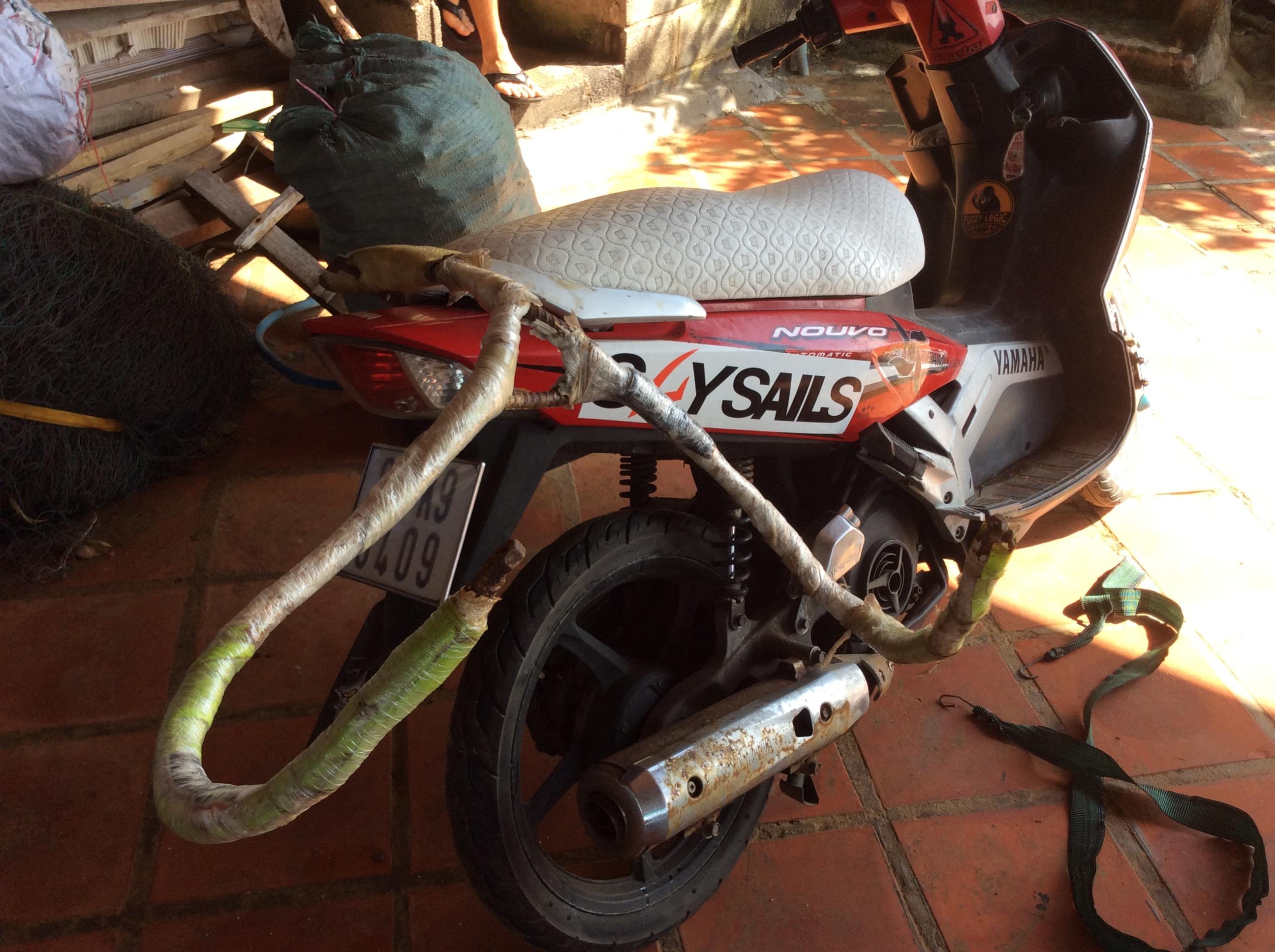

В итоге должно быть примерно так.
Я доску ещё фиксирую веревкой за заднюю петлю к пассажирской подножке, чтобы не болталась

Хз, как это одним сообщением сделать, но ещё есть другие варианты
