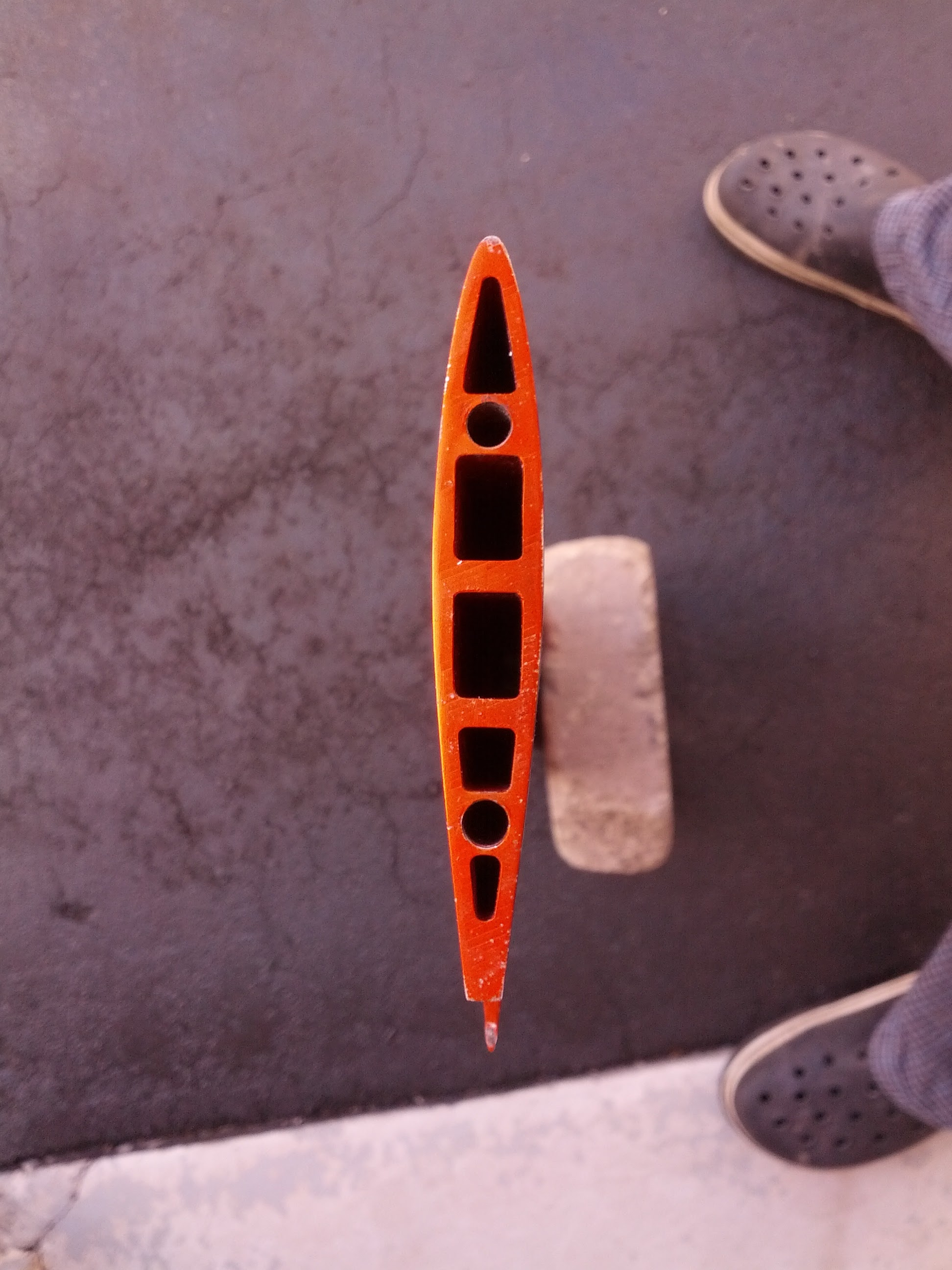

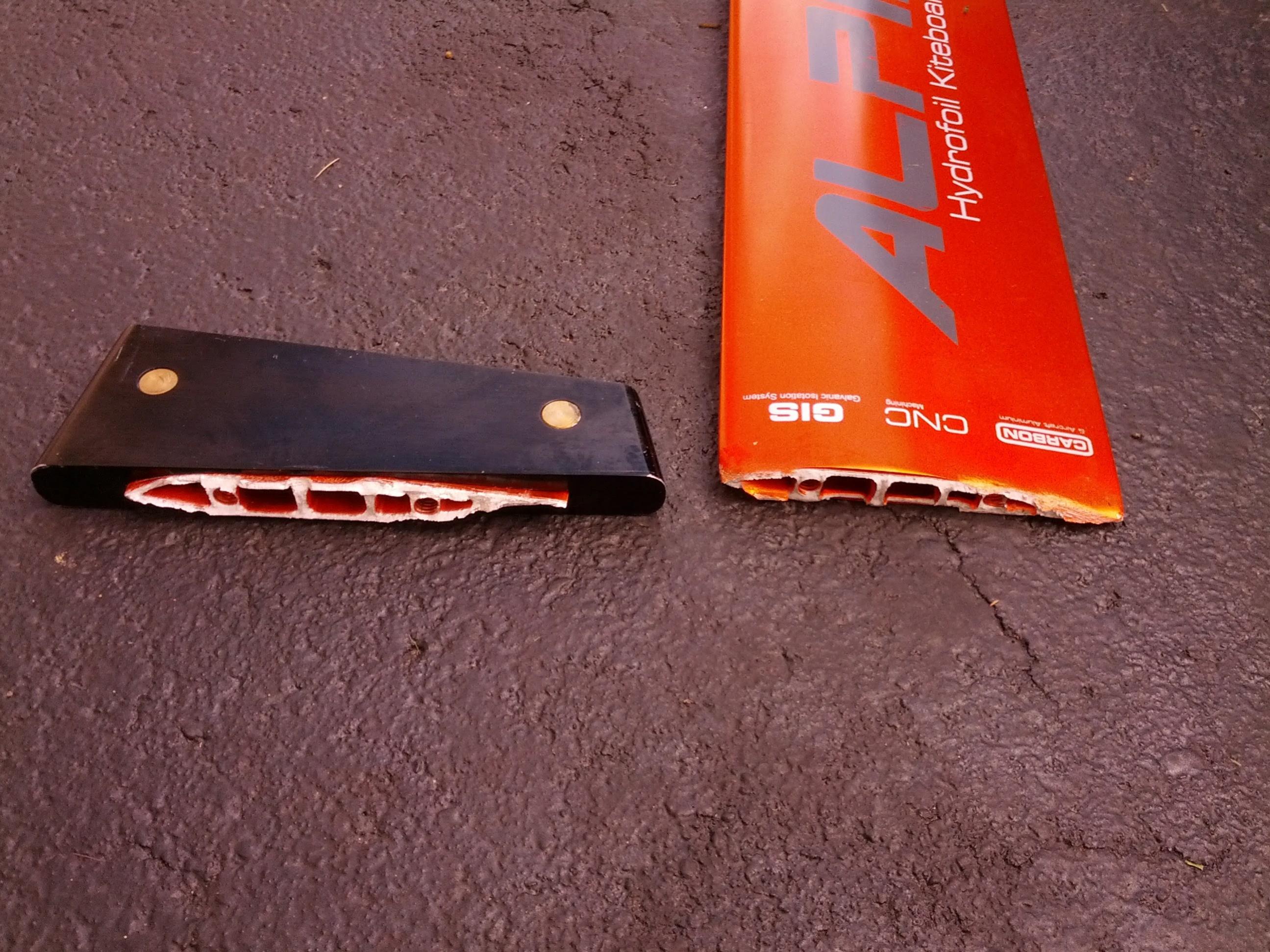

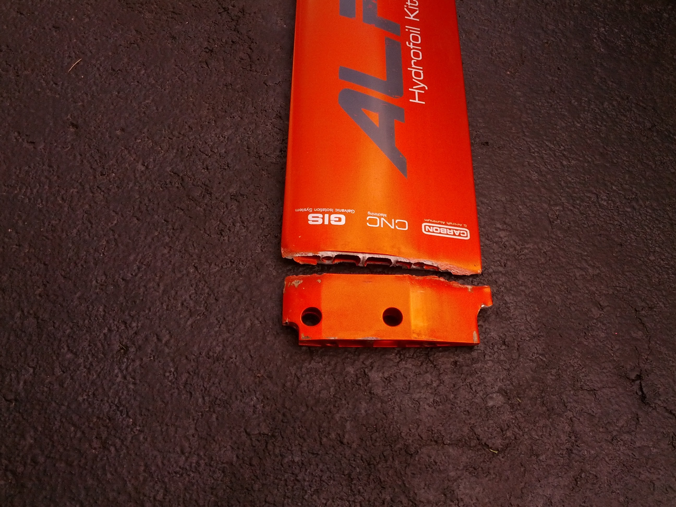

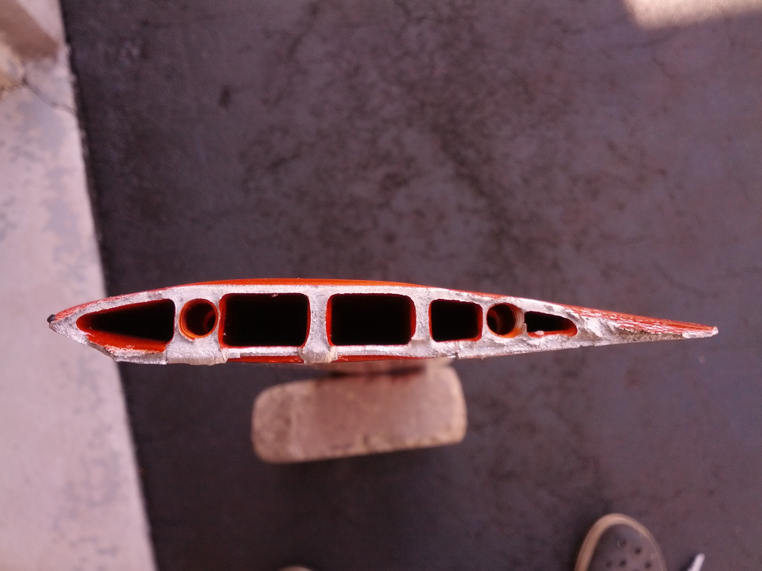

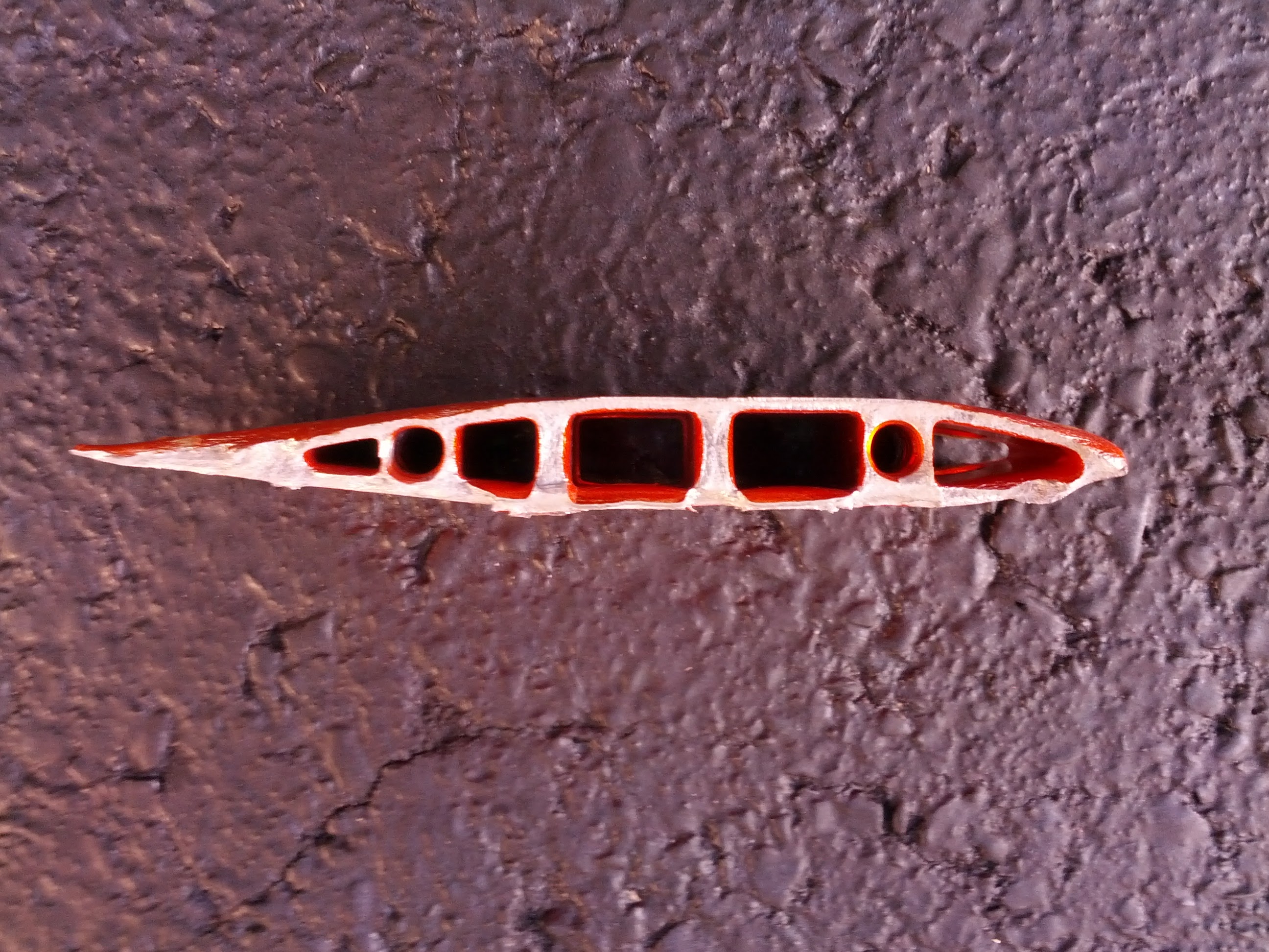

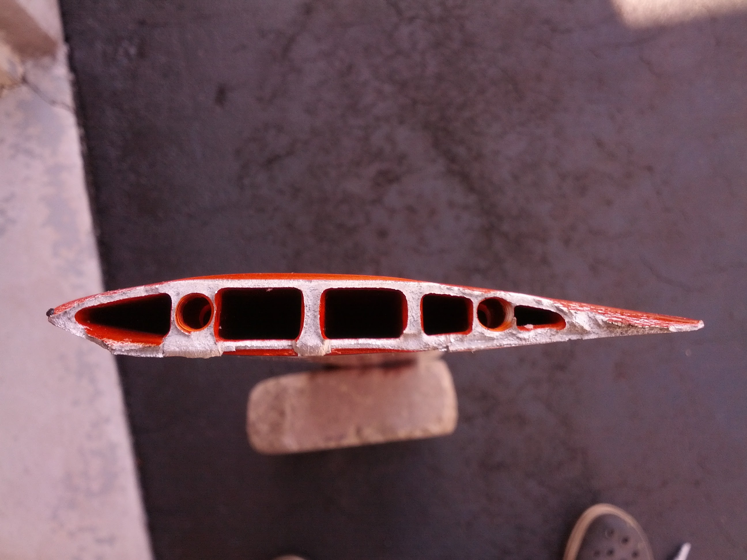

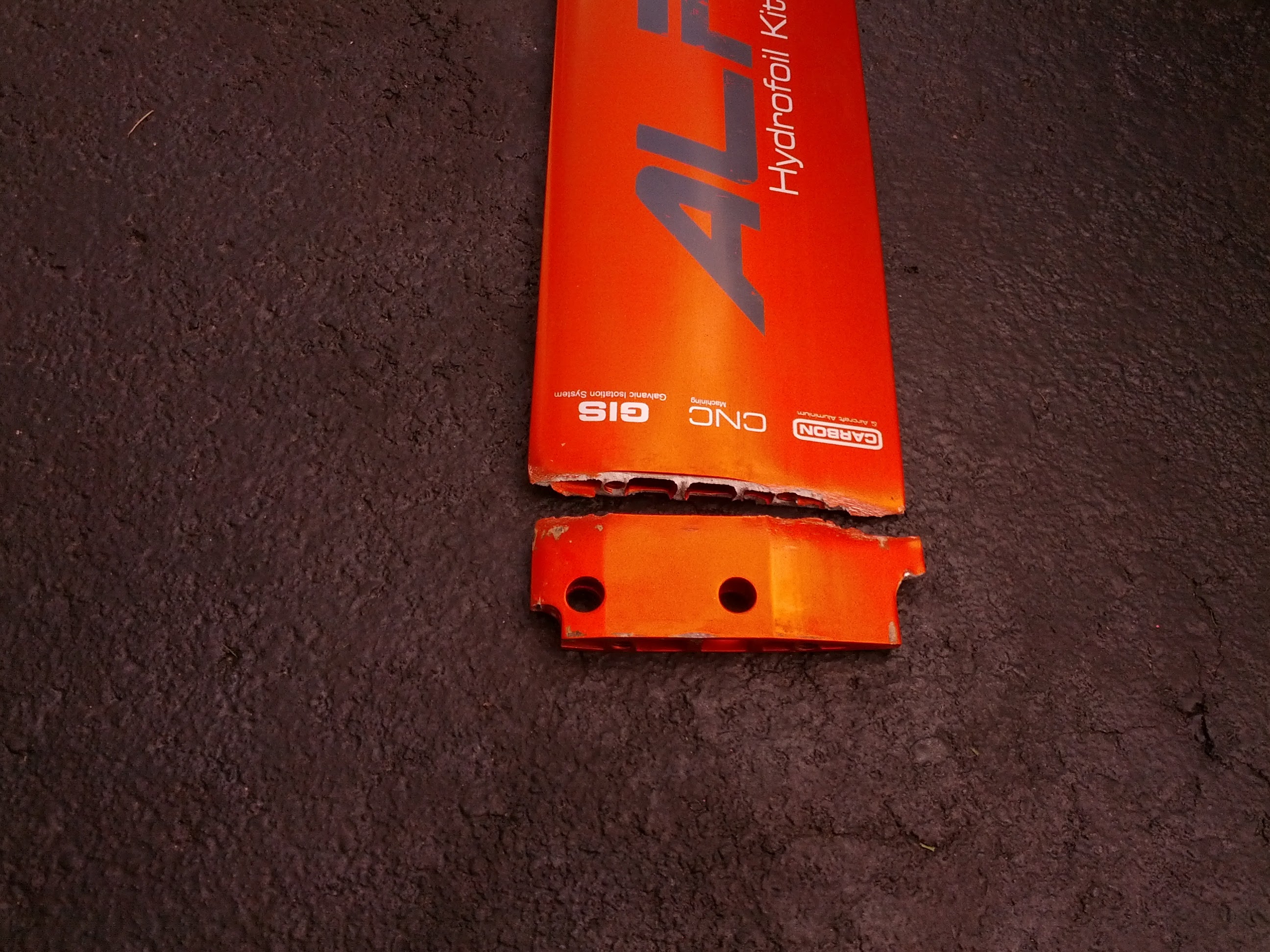

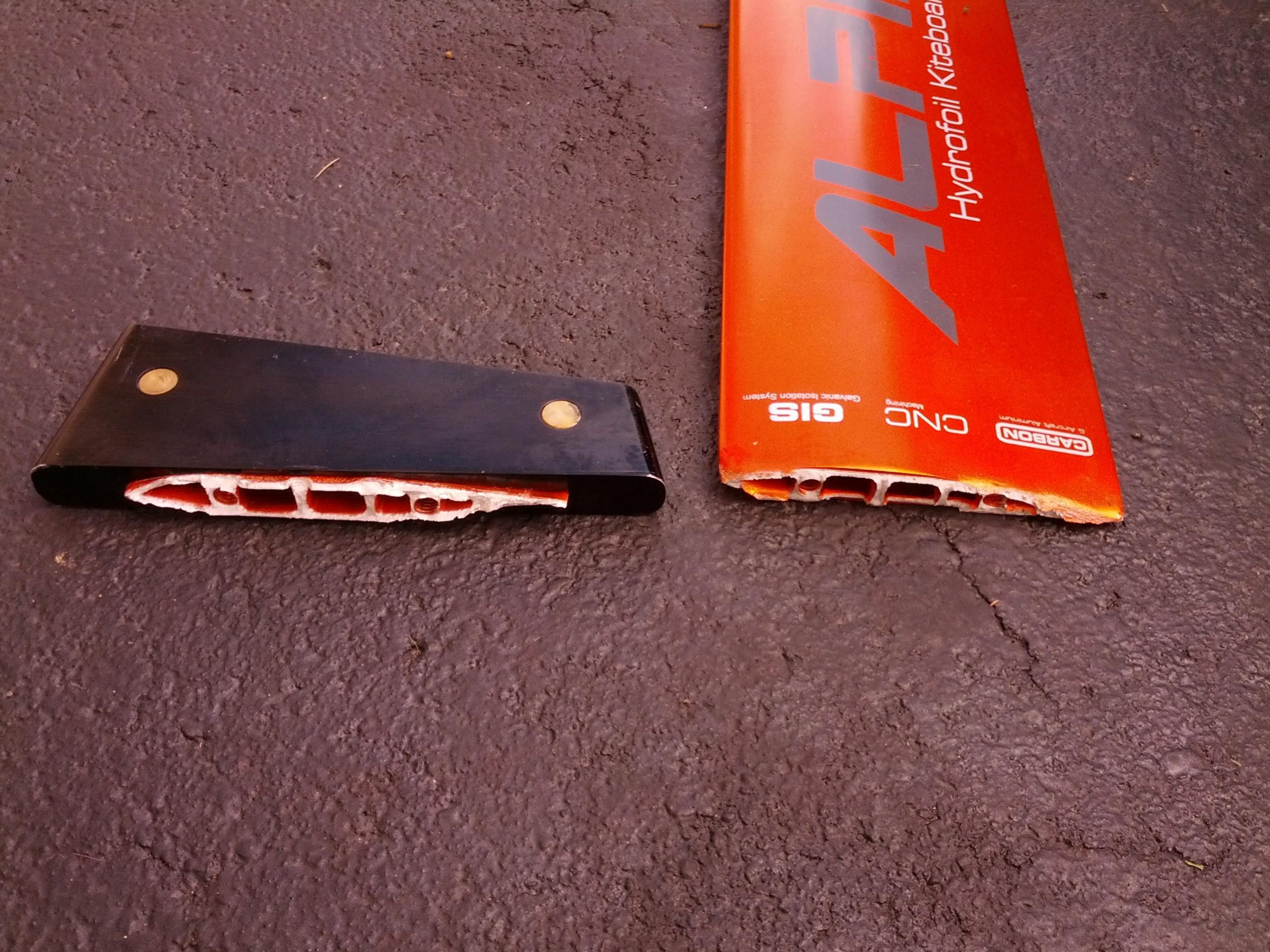

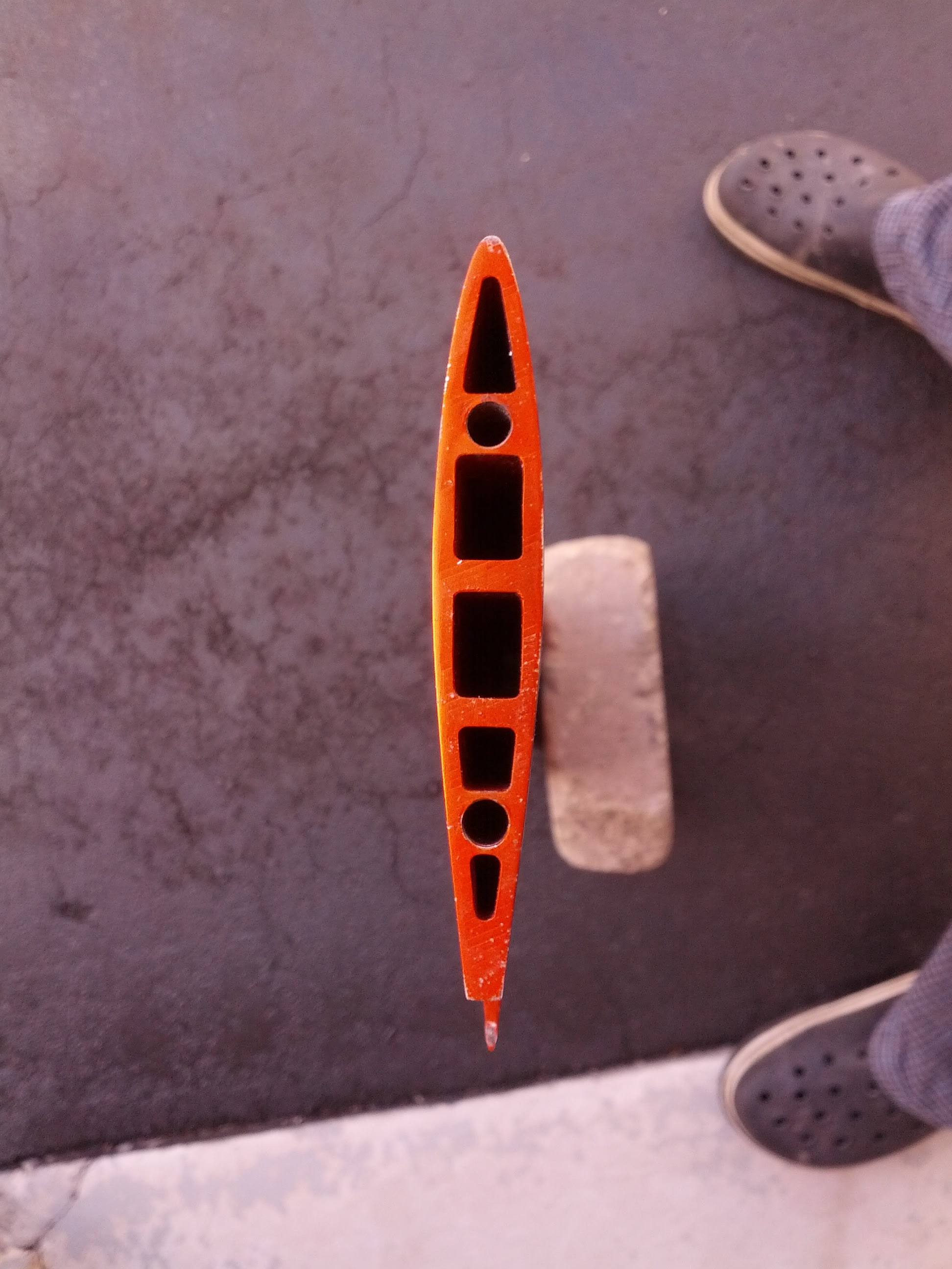

Вот фотки разлома и профиля.
Хорда - 110мм
Толщина профиля - 14мм
Толщина стенки в середине - 2мм
Толщина стенки в месте разлома - 1мм. Они сточили по 1мм с каждой стороны, чтобы входило в таттл головку.
Фотки:
1 - кусок который вставлялся в таттл головку. Видно, что сплющен с одной стороны при разломе.
2 - место разлома стойки
3 - нижний торец стойки, вставляется в фюзеляж. По нему видно какой профиль на самом деле, не сточенный с боков.
4 - на отломанном куске видно, как сточено с боков, плоский участок в середине.
5 - как сломалось

беда случилась от того, что вы добавили нагрузку на гидрофойл от излишней нагрузки на поперечный излом при широкой доске и момента от шарнира на нос доски.
на выпуклый военно-морской глаз, в два раза, как минимум.
Думаю, не надо широкую доску и петли по бортам.
Брать доску типа вейва большого обьема, момент на излом мачты будет меньше.
Ведь откренивать на самом деле нечего.
Вы ставите мачту поперек потока и ломаете ее.

1. Выточить из старых текстолитовых парусных лат вставки в большие полости профиля. Может даже оклеить их слоя в 2 с боков однонаправленным углем. Вклеить их в профиль, так чтоб концы "висели" на разной глубине, от 20 до 30см, для размазывания точек концентрации, которые они создают на своих концах. Вставки, во-первых, будут держать форму профиля, не давая ему вдавливаться под нагрузкой исходящей от края таттл головки. Во-вторых, будут добавлять прочности на излом.
Дополнительный бонус - внешний вид не изменится. Стойка будет выглядеть как в оригинале, и может быть использована с другими альпинфойловскими головами и площадками.
2. Формовать свою таттл голову из смолы и угля/стекла прямо на стойке. По бокам стойки наклеить однонаправленного угля, который будет заходить на голову, образуя стороны таттл головки. В полости тоже вклеить вставки как в варианте 1.
Возможно это будет несколько крепче. Но внешний вид будет обезображен. И работы гораздо больше.
