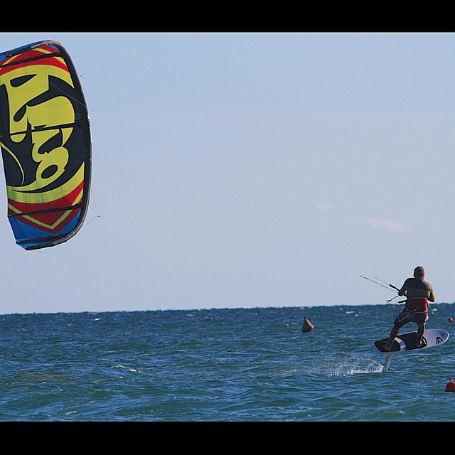

Антоха теперь на гидрофойле с кайтом катает. интересно, на сколько серьезно ?
