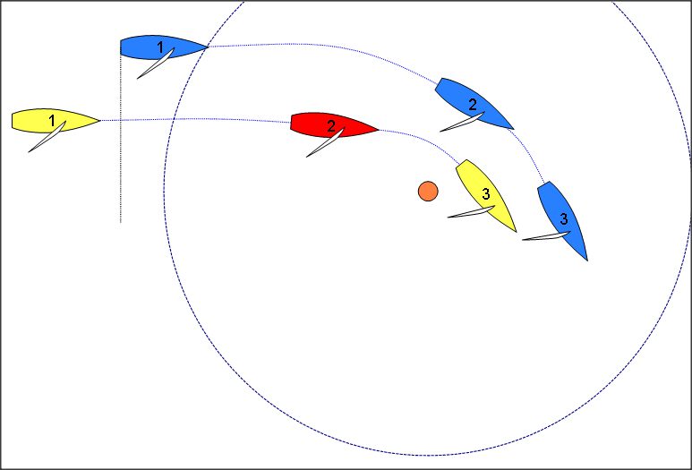

Яхта А идёт с первого знака на оттяжной второй курсом галфвинд левого галса. В зону второго знака входит чисто впереди, за ней идёт яхта В. Яхта А оставляет знак 2 (по приведённой выше трактовке) и движется бакштагом левого галса на знак три. Яхты А и В продолжают находится в зоне. В районе кормы яты А (борт) её касается яхта В (которая оставляет знак проходя курсом между знаком и яхтой А (вклинивается).
Можно ли наказать яхту А по 11 правилу, субъективно считая, что яхта А оставила знак.

Да, яхта А должна выполнять требования П11 и не будет оправдана по П21 поскольку т.с. уже вышла из марк-рума, который ей был дан яхтой В (см.Q&A B005). Но на яхте В обязательства по П15: " в начальный момент [после получения права дороги (в данном случае - наступлении связанности)] она должна дать другой яхте место, чтобы сторониться,".
И еще тут интересный нюанс
яхта В по П18.2(с)(2) должна не только дать марк-рум (это она сделала), но и "место, чтобы идти своим надлежащим курсом, пока они остаются связанными".
Т.е. получается, что пока яхта А в зоне (и остается связанность ), яхта В должна выполнять требования 18.2с (2), но нарушение этого правила (яхтой В) не спасет от наказания яхту А, если она нарушит П11 (а вот нарушение П15 - спасет - см. П64.1а).
ЗЫ. еще нюансик - если связанность наступит только из-за уваливания А (а В курс не изменит), то П15 не включится, т.к. право дороги яхта В получает из-за действий другой яхты

Нет, не так. То что яхта прошла \оставила знак, не снимает с нее обязанности "оставить знак..." (ветер кончился и она сдрейфовала обратно, например). Если бы было по другому (как вы трактуете,) то многое, написанное в П18, было бы лишним
Сообщение от al Посмотреть сообщение
наверно немного неточно?
так как не выполняется здесь:
(2) если она становится внутренней связанной с яхтой, имеющей право на место-у-знака, то она также должна дать этой яхте место, чтобы идти своим надлежащим курсом, пока они остаются связанными.
1. Яхты в зоне и обязаны оставить знак с предписанного борта и ситуация не попадает под описанные в 18.1а,в,с,d- значит П18 включено\работает\применяется.
2. То что яхта А прошла знак не отменяет ее прав данных ей П18.2 (хотя правом на марк-рум она воспользоваться практически\фактически уже не может после того как прошла знак) - П18 же не выключено (см. п.1)
3. Ситуация попадает под описанную П18.2с(2) - значит это правило применяется.
Да. тут есть некий кажущийся парадокс (я его назвал "нюанс" ) - право есть, но марк-рума (уже) нет, но (еще раз) правило 18 не выключено! (пока А не вышла из зоны)
ЭЫ. эта моя трактовка (относительно действия 18.2с(2) несколько расходиться с трактовками Q&A В5 и В8 (там действие П18.2 привязано ко времени установления\существования связанности), но я вижу у них противоречие и недаром эти Q&A потребовалось уточнять и дополнять (8й к 5му), но они так и не стали Случаями (=офиц. трактовка), несмотря на то что прошло больше года с момента опубликования В8.
Boris вне форума Ответить с цитированием
