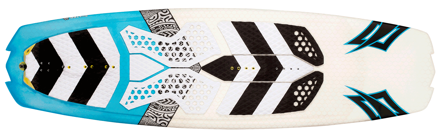

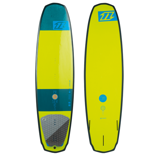

кайтовые вейвы щас тоже такие делают. где там плюшки, в сравнении с обычным носом - не понимаю. разве что если у волны изгиб в основании крутой, она не будет зарываться
