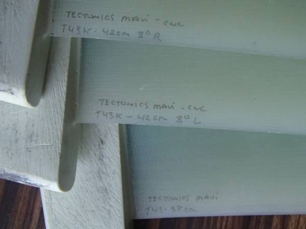

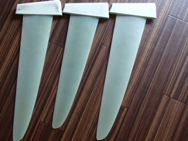

Умные мысли по хитрым Тектониксам? ;-)
На вражеском сайте наткнулся на любопытные фоточки.
Сначала вроде все понятно:
1.Tectonics Maui - уважаемая фирма, делающие лучшие гоночные плавники из G-10.
У самого 2 Talon-a и еще парочка вэйвовых.
2. Т-43 - тоже все понятно - заходишь на сайт http://www.tectonicsmaui.com и видишь - то ли это продолжение/эволюция Talon, то ли параллельная ветвь, типа слаломная, типа безумно быстрая.
3. С цифирями 38 см и 42 см то же все понятно.
А вот теперь САМОЕ ИНТЕРЕСНОЕ!!!
На 42-х после размера идет приписочка 3 градуса R на одном и 3 градуса L на другом (прошу прощения за "градус" буквами - значком здесь написать не получилось - смотрите 2-е фото).
И вопросик - а это реально "градусы"?
Если "ДА", то это отклонение кончика пера влево-вправо, или разворот всей плоскости пера влево-вправо от направления движения.
И самый главный вопрос - ЗАЧЕМ!?

Мошт для кайтовых досок, типа для правого/левого борта.
Непрочитано 12.08.2014, 17:17
Благодарностей: 131
вот то же так подумал. у кайтеров эти плавники очень ценятся (типа номер 1 в рейсе на них катает ), но на сайте отдельный раздел для кайтерных плавников.
Непрочитано 12.08.2014, 17:32
Благодарностей: 164
Может под определенный галс? Знаю, плавники для GPS делают под один галс, но там профиль в сечении несимметричный, а не угол. Под слалом например - в зависимости каким галсом старт, такой и плавник берешь.
UPD Разобрался! Плавники с буковй К в конце это для кайта. На картинке у тебя Т43К - с углами, а Т43 перо по центру.
skat на форуме Ответить с цитированием
Непрочитано 12.08.2014, 17:41
Благодарностей: 131
Какой сообразительный Скат :-)
Непрочитано 12.08.2014, 17:49
Благодарностей: 164
Не, я на сайт залез ихний и посмотрел.

Слалом бывает как в виндсерфинге, так и в кайте. В кайте два передних плавника ставят с небольшим развалом. Это собственно и отображено в циферках.
В виндсерфинге все ровно.

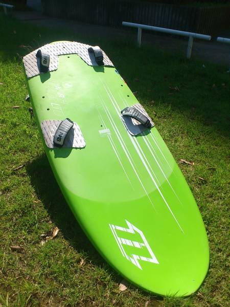

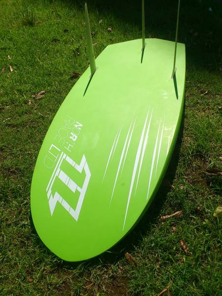

Видимо к таким вот рейсовым кайтовым досочкам:
ID:	18497  Нажмите на изображение для увеличения

На втором фото : что-то их больно нещадно к колодцу притерли .

На кайт-рейсе плавники правого и левого бортов имеют наклон от середины наружу от 2.5 до 3 градусов. Это много. то есть кончик уходит на 2-2.5 см от оси. Использовать на винсёрфе как- то не очень. лучше попрощаться. Хотя для умельцев доклеить и затереть тоже не очень сложно. Но дня два работы вручную...
