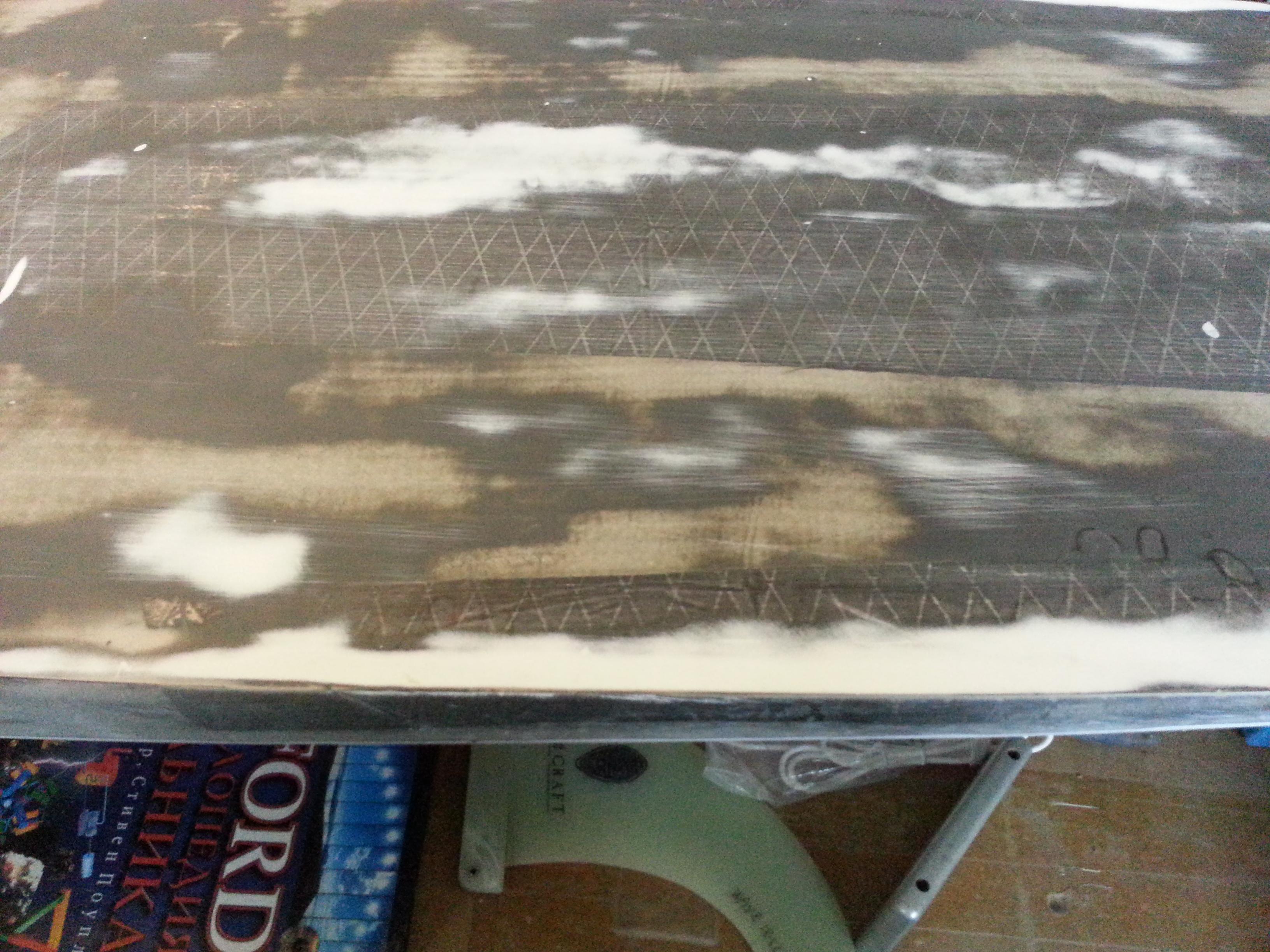

Ты же подбирать в цвет краску будешь? Тогда лучше ориентируйся на большие палитры, те что продают и в мелкой расфасовке. После высыхания краска меняет цвет (особенно серебрянка, металлик). Все равно придется экспериментировать, заодно и прочность поймешь после пары каталок. Когда определишься с оттенком, возьмешь из той же палитры, но уже флакон побольше, с распылителем, по номеру который выбрал.
Это если с авто-малярами не связываться. Те подбирают цвет на краско-компутере, смешиванием, и обычно угадывают в точку. Только им нужен исходник куда капать свои пробы, а у доски нету крышки от бензобака и вообще, изнанки ))

ОК, возьму автоэмаль подороже и вообще в черный покрашу, чтобы с оттенками не заморачиваться ) По результату отпишу.

зачем перекрашивать? возьми новую губку для мытья посуды и шершавой стороной заматируй по воде...

С губкой по воде не понял, как это ?

Ты покажи что сейчас с ней ? Может совсем смыть краску раз уж так вышло ?

ставишь доску на козлы или как нибудь дном к верху.
намачиваешь водой то что на картинке и паралельно оси потока, туда-сюда...
сильно не три, а полегонькому...
круто будет! так все крутыши делают на финише
а плавник в чехол-правильно!

А еще можно загрунтовать тонким слоем, дунуть краской и покрыть матовым лаком. Очень прочно получится и визуально лучше "ободрыш стайла".
Т.е., как металлик для авто ? Весу наверно прибавит.

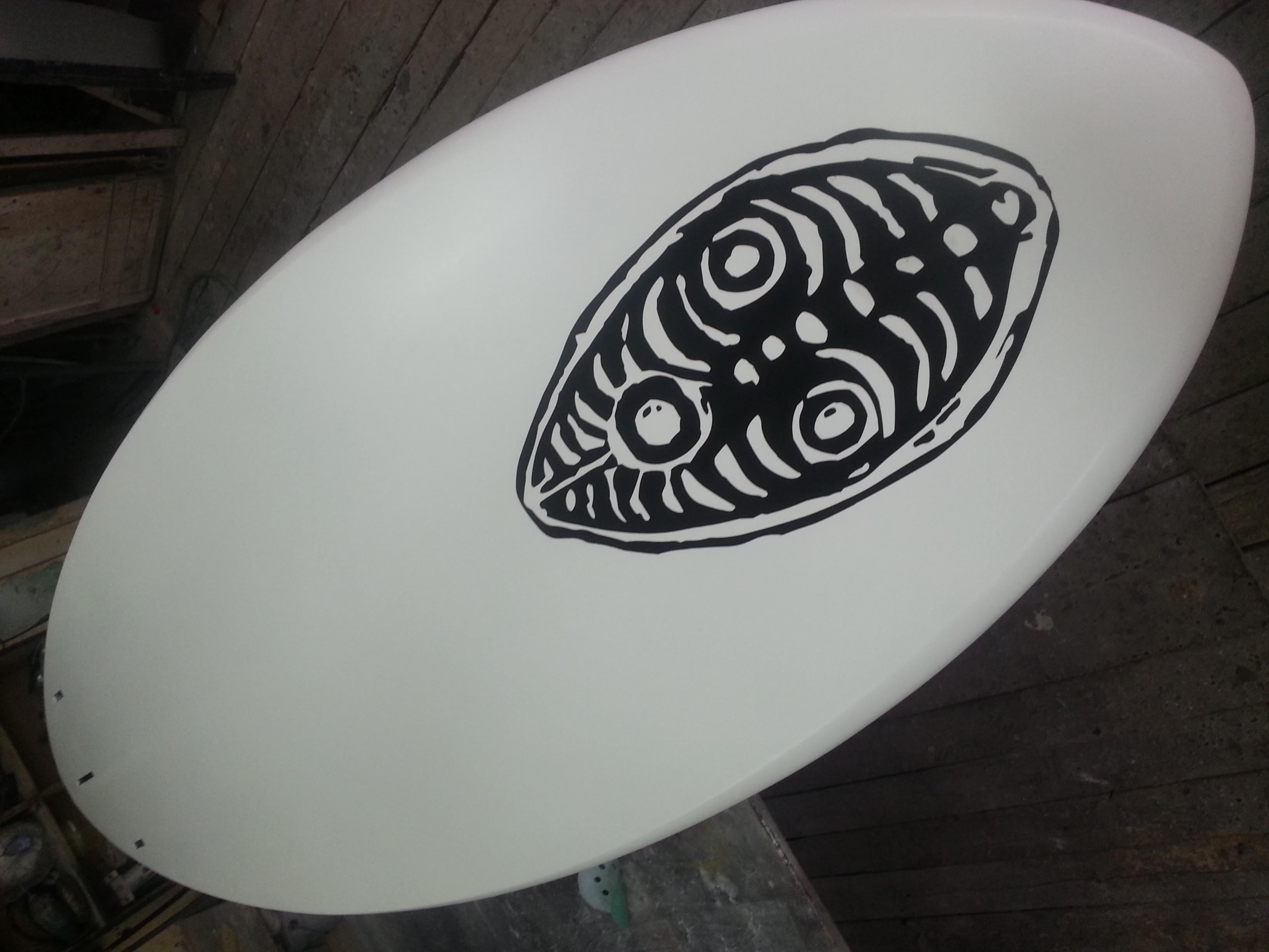

Можно с металликом, а можно и без него. Вес не прибавит, если предварительно сошкурить заводскую базу с грунтом.
