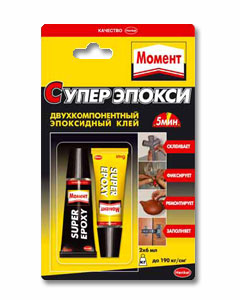

момент эпоксидный - сохнет 2 часа до полного затвердевания. Проверенно на каталках пробил заклеил и через час на воду

У "момента" и подобного из торгсетей жутко не стабильное качество, отказался хотя удобно и дешево. вообще для себя вопрос ремонта матчасти за одну-две килозелени решил заказом проффесианальной смолы и стеклоткани (ну плюс наполнители итп) и суперпедантичным процессом приготовки. На фиг все эти ремонты по мокрому, на фиг эта спешка, на фиг эти "на глаз"!

Ну не знаю, я им уже 2 или 3 года пользуюсь не только для досок - качество супер и стабильное.
А когда каталка за 500 км и проблеммы? Сам еще свою не бил (тфу-тфу-тфу) но товарищей не раз выручал
