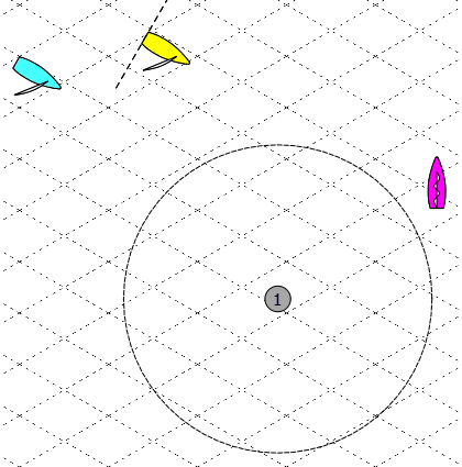

Нарисовал анимашку.
Доски заходят на знак с разной высоты. Не факт, что подветренная имеет право быть внутренней на знаке и что траектория желтой - опасная.
(Зону 3-х корпусов нарисовал лишь для удобства анализа.)
Таким образом, по правилу П18 презумпция невиновности будет распространяться исключительно на доску, которая до начала огибания знака была чисто впереди.
(Прошу не цепляться к моей вольной формулировке - важнее довести смысл трактовки правил, имхо!)

дело в том что на рисунке все гладко, хоть и с миллиметрами. Но стоит синенькой доске поехать по слегка распрямленной траектории, что на практике бывает очень часто, или даже не распрямить, а просто проехать чуть дальше знака, не со злым умыслом, а по причине невысокого уровня ездока и желтой доске нужно будет доказать при разборе протеста две очень сложно доказуемые вещи:
а) они не были связаны.
б) что он первый начал маневр по огибанию знака.
При этом судьи почти наверняка учтут и тот факт что он был с наветра, и тот факт что синенькая доска оказывается внутренней. А если он еще и в борт синенькой войдет, скажем, а не она ему в шкотовый угол даст, то это гарантированная "баранка".
На практике если уж пришлось заходить на огибание с такого дурацкого положения, то смотришь не на знак, не на воду, не вперед, а сугубо на действия синенькой доски.
Чтобы проехать как нарисовано на анимации и никого не задеть, надо быть чисто впереди с очевидным запасом и с очевидным запасом по скорости. Тогда конечно прокатит.

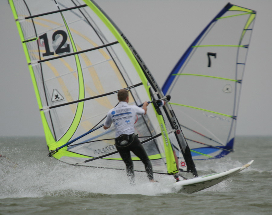

о. нашел фотку со своим огибанием, из неправильного положения http://www.raceyou.ru/gallery/files/1/45_812017.jpg
знак уже давно проехали, а чувак на Хотсейлсмауи выкатывается дальше. Плюс там еще препятствие в виде 7-ки.

Всё вроде складно говоришь. За маленькими нюансами. И это сильно касается досок!
1. Презумция невиновности всегда у впереди идущего.
2. Презумция невиновности у того, кто первым приготовился обогнуть знак.
3. Возникающее право дороги у подветренного/вклинившегося нейтрализуется безусловным приоритетом огибающего знак первым.
(Надо ли переводить или ясно, что правила раздела "А" вторичны по отношению к П18 и их нарушение оправдывается по П18.5?)
Наконец,
4. Доказательство ляжет на догоняющего (т.е. на голубого, который по фоткам, имхо, был догоняющим (или обогнанным), т.е спорный момент мне видится возникшим из положения чисто позади).
______________
Короче говоря, рискованность этой конкретной ситуации я бы трактовал в пользу желтого. Не он же спикировал на подветренного/"внутреннего", а последний пугал своим будущим правом дороги и вклиниванием на знаке.
