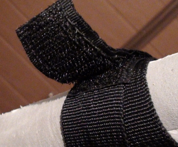

И снова Пролимит.
На этот раз слегка удивили трап-петли. Нет, сами вроде ничего, но...
гик стандартного диаметра, но липучки - ворсистая их часть - пришита не там. То есть - траппетли недостаточно зажимаются. Ну, ладно, катать можно - но - недавно катал в рукавицах- торчащие концы цепляются за дыру, и в фазе оверштага приходится отцеплять рукавицу от коварного пролимита. Что в сочетании с волнушкой слегка бесит.
Работы на минут 20- подшить ответку, но что за странный рассчёт?

Блин у меня та же хрень...только гик Пролимитовский уменьшенного диаметра...все петли точат липучками вверх и царапаются...

Во. час потратил на пришивание. Нихрена не 20 минут. Зато сейчас всё как положено. Нет, не всё. можно ещё закруглить верхнюю часть.

на двух гиках петли пролимит - ничо не торчит. И, чесн говоря, не понял: как при оверштаге петли касаюца перчаток..

трубы гика бывают 26 и 29 мм...видимо у вас первые...

Петли пролимитовские на дюйм больше других того же заявленного размера.
Последние купленные, которые могут одеваться на гик без снятия задней оковки, постепенно тянутся и потом самопроизвольно расстегиваются на воде.
Да, и еще болтаются на гике, как г. в проруби, после переброса паруса хрен пристегнешься быстро на чопе.
если гик алюминиевый я слышал только о трубах 1 1/4" и 1 1/8". Т.е. дюйм с четвертью и дюйм с восьмушкой. Это получается 28 и 31.

Стандартный диаметр-понятие у каждого свое!
Мне и 29/31мм маловат.
Странно, что производители нечасто(или малозаметно) пишут на упаковке петель про диаметр гика.

Даже если бы диаметр был бы 32, конец бы всё равно торчал. Другие петли то ложаться нормально. Из них и пролимит был нормальный.
Как цепляются? - в рукавице дырка, и когда перескакиваешь через нос, задняя рука находится за петлями. по крайней мере, у меня. и вот момент, когда нужно оказаться на другой стороне, рука проходит над гиком, дырой проходя по торчащим липучкам. Раза 4 -5 за две каталки это явление случалось.
