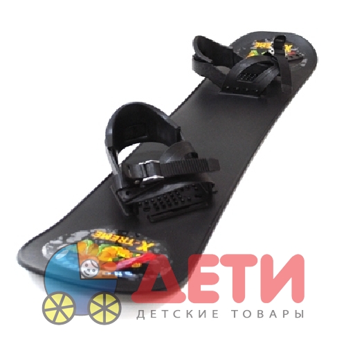

Потратил тут пару вечеров и соорудил лыжу для пацана.
За основу и в качестве скользящей поверхности взят ПВХ детский сноуборд (купил в магазине 800р, на заказ в инете такие видел по 600 р).
Далее фанера 5 мм (выгнута на пару под форму сноуборда и приклеена, в нескольких местах прихватил шурупами потай).
Далее приклеена площадка из фанеры 15 мм (можно и тоньше, но под рукой был только такой обрезок).
Фанера покрашена серебристой краской из балонна (лежала на балконе для покарски дисков)
Сверху нескользяк.
Вес общий с шарниром 3.6 кг.
Длина 97 см. Ширина в самом узком месте 18 см.
Цель была сделать ребенку снаряд для самых первых шагов. Специально не поднимал высоко площадку на стойках и не ставил петли чтобы было более менее безопасно.
Теперь ждем заказанную верхушку. Снег благо уже выпал, можно идти на пустырь и пробовать.

Проблема со сноубордом - он не кантуется. В результате только сливаться как г.. по ветру. Народ наш не раз пробовал, эффект как на плотике, только что ровная форма. А вот когда в крепы стали встегиваться, начало получаться. Только ребенку этого не посоветую.
Можно конечно поднять площадку чуток, сделать ее пошире и петли по типу серфовых, тогда может начнет кантоваться. А иначе начнешь всякие плавники-шверты городить...
Нескользяк сильно забивается снегом, коврики тоже. наилучший вариант для фрирайда - пористая резина, и снег не липнет и ногу держит в любой обувке.
Короче поздравляю тебя и пацана, расскажешь что получится.

Все верно. Поэтому петли пока не ставил. Пусть пока посливается, верхушку поподниает, повертит. Смысл был чтоб устойчиво было стоять и не высоко.
Нескользяк проверен в боях.
