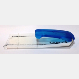

Паруса NP, запчасти, коды: защёлка/замок латы
BPBATCAMA
Названия:
- NP pre-sewn batcam 50mm wide smoky grey STD.
- Bat Cam lever (P812 Smoky Grey) W50.

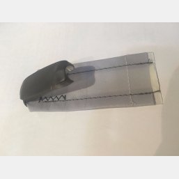

BP13BCLA - защёлка с нашивкой, вроде бы с дыркой под ключ.
Названия:
- NP 50mm wide pre-sewn Batcam STD.

Картинки во вложениях имеют название, совпадающее с кодом детали. Название показывается при наведении мышки.
Буду рад дополнениям-уточнениям.

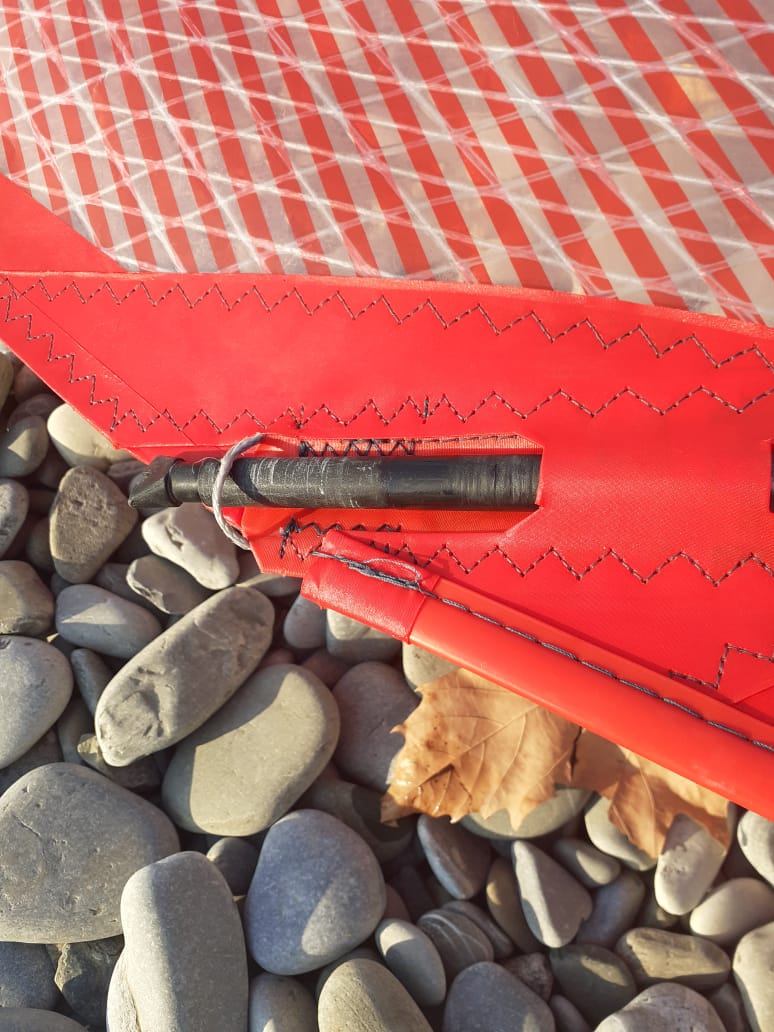

Erss Привет. Подскажи: парус np rs rasing evo 7. Сломалась защелка на самой нижней лате. Как её ремонтировать и есть ли такая?

Алоха. Эта защёлка (с куском тряпки) просто меняется.
В магазинах они продаются как запчасть. Только нужно учитывать, что они бывают разные по ширине.
Непрочитано 15.11.2019, 08:48
Благодарностей: 477
Если есть только пластмаска целая (например с донора), или нет возможности шить, то можно только пластмаску заменить. Делается пропил на внешей стороне, так что бы стропу протиснуть внутрь. Потом пропил заливается суперклеем с содой. У меня на формульном парусе держалось.

Спасибо за подсказки. Ищется сама защелка, с полотном или без, может есть у кого?
