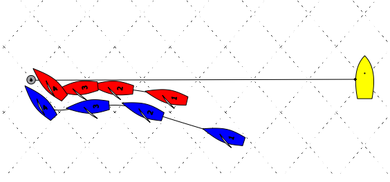

Сейчас попробую разобраться как вставить правильную картинку ситуации и буду задавать вопрос))
Незнаю как выложить анимацию ((
Если получиться посмотреть вот ситуация которая случается
Красная яхта идет медленно к ней приезжает голубая в этот момент сигнал "Старт открыт" но другая уже не попадает на знак.
Как быть ??? если после связаности прошло 3 сек

Сообщение от Димон Посмотреть сообщение
...Как быть ???
В позиции 2 Синей доске следует окликами требовать дорогу у Красной, заодно привлекая внимание возможных свидетелей к ситуации; в позиции 3 или 4 крикнуть: "Протест!"; затем обязательно стартовать правильно; на финише сообщить судьям, о намерении подать протест на красную; на берегу написать протест, ссылаясь на нарушение правила 11.
Если будут установлены факты, как на картинке (добавилась промежуточная позиция 3, когда Синей пришлось увалиться, чтобы избежать контакта), то Красная нарушила правило 11 и должна быть дисквалифицирована (если не выполнила штрафной оборот по правилу В2.1(с)).

Итак, установили, что речь идет не о слаломном старте, а об обычной рейсбордовой ситуации.
Нарисовал чуть другую ситуацию:
1. Устанавливаем факт, что Желтая доска имела право дороги по П11 (как подветренная) в спорной ситуации (независимо от того, был или не был контакт).
2. Устанавливаем факт, что приведение Желтой не было для Синей неожиданным и резким и Желтая не нарушала ни П15 в момент установления связанности, ни П16 при лувинге.
Ситуацию трактуем однозначно в пользу Желтой - Синяя должна быть дисквалифицирована по П11 (кто бы ни был судьей , так как ситуация из разряда простых, очевидных)...
Если бы лувинг Желтой был установлен резким, с нарушением П16 (на который Синяя не успевала сманеврировать в соответствии с ХМП* ) - баранку получили бы обе доски (Ж-П16 и С-П11).
Ситуацию трактуем однозначно в пользу Желтой - синяя должна быть дисквалифицирована по П11...
Так Михаил и не понял различия между фактами и заключениями...
Рассмотрим новый рисунок Михаила в соответствии с правилами.
В позиции 2
Синяя сторонится Желтой (не мешает ей продолжать идти своим курсом), правило 11 не нарушено.
В позиции 3
В позиции 4
Факты: Желтая изменяет курс, Синяя отвечает на приведение, яхты сближаются на такое расстояние, что Желтая уже не может дальше привестись без немедленного контакта.
Заключение: Согласно определению, в этой позиции Синяя не сторонится, нарушает правило 11.
Однако это произошло из-за того, что Желтая, изменяя курс, не предоставила Синей место чтобы сторониться (как бы ни старалась Синяя - пространство между яхтами при одновременом приведении неизбежно уменьшается), следовательно, Желтая нарушила правило 16.1.
Решение: По правилу 64.1(с), Синяя дожна быть оправдана за свое нарушение правила 11, а Желтая должна быть наказана за нарушение правила 16.1.
...Если бы лувинг Желтой был установлен резким, с нарушением П16 (на который Синяя не успевала сманеврировать в соответствии с ХМП* ) - баранку получили бы обе доски (Ж-П16 и С-П11)...
1.) Для применения правила 16 важна не "резкость" или "плавность" приведения, а есть ли у Синей место чтобы сторониться (в данном случае - пространство между яхтами для неизбежного сближения при приведении) или нет такого места (см. текст правила 16 и определение "Место").
2.) Одновременная "баранка" двух яхт (Ж-П16 и С-П11) невозможна по правилу 64.1(с).
(Можно посмотреть Случаи ISAF 60 и 93. Хотя в них описаны другие ситуации, но принцип применения правил - такой же).

Сообщение от Андрей Латинов Посмотреть сообщение
Это мнение ошибочное (то, что выделено красным цветом).
Доказательство - The CALL BOOK for TEAM RACING for 2009 – 2012
CALL B1:
When one boat acquires right of way, the other boat must promptly take appropriate action to try to keep clear. Depending on the circumstances, this action may include accelerating or tacking.
Наветренная яхта должна сторониться адекватно, вплоть до поворота оверштаг.
Этот прецедент не ограничивает ответный лувинг наветренной яхты левентиком...

...Доказательство - The CALL BOOK for TEAM RACING for 2009 – 2012 CALL B1
В данном случае этот "колл" не годится для доказательства, потому что описывает принципиально другую ситуацию:
1. В нашей ситуации подветренная яхта приводится, изменяет курс, и поэтому применяется правило 16, а в "колле" подветренная яхта курс не изменяет и, соответственно, о правиле 16 речь вообще не идет.
2. Смысл "колла" - сторониться можно не только изменяя курс (например, приводясь), но и изменяя скорость (например, увеличивая её). В ситуации из "колла" наветренная яхта имеет возможность сторониться обоими способами. В нашей ситуации наветренная яхта после того, как подветренная начала приводиться, может сторониться только приведением.
3. В нашем случае Синяя яхта безусловно нарушает правило 11 в позиции 4, но вовсе не из-за того, что реагировала "медленно или неподходящим образом" (она делала все, что было физически возможно в этой ситуации, в соответствии с ХМП). Поэтому то, что обведено красной рамочкой - к ней не подходит.
Михаил, ответь, пожалуйста, кратко на 3 простых вопроса по рисунку из сообщения #7:
1.) В позиции 3 - Желтая яхта имеет возможность идти своим курсом (в том числе изменить курс без немедленного контакта с Синей)?
2.) После позиции 3 и до позиции 4 включительно - Желтая яхта изменяет курс?
3.) В позиции 4 - у Синей яхты есть место чтобы сторониться?
