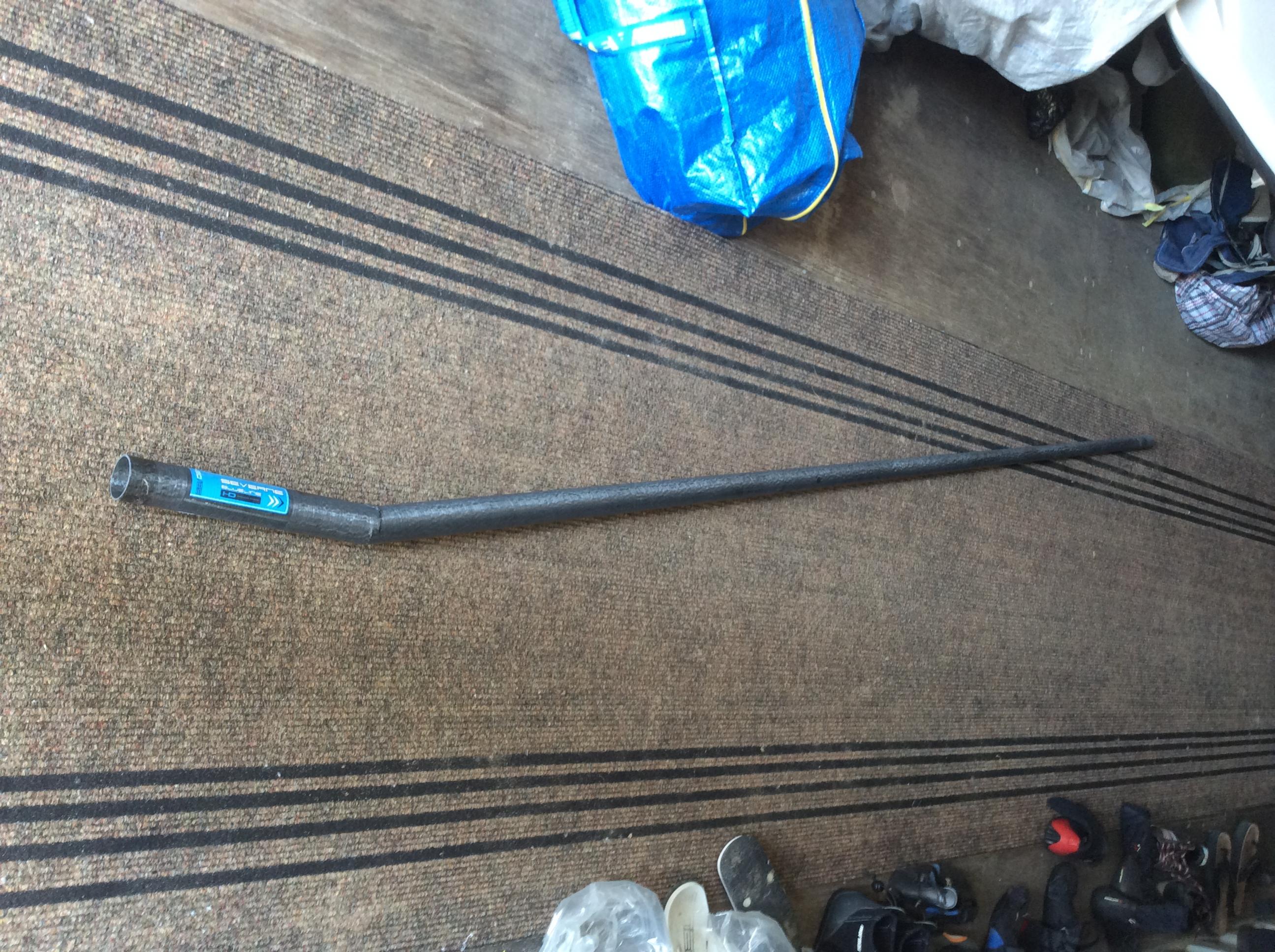

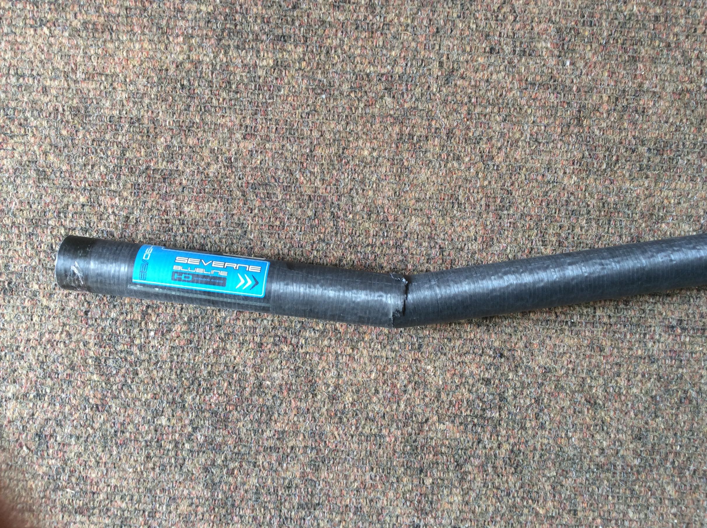

мачта: как лучше чинить?
Мачта Severne 490 75%
Сломалась верхняя часть сантиметров на 10 выше конца вставки от нижней.
Будет ли достаточно вклеить внутрь подходящий по диаметру кусок от другой мачты?
Он же тоньше... может надо внутрь него еще что-нить засунуть?
Надо ли делать снаружи бандажи из ниток/стеклоткани?
Повлияет ли такой ремонт заметно на гибкость?
Мачта используется на трехкамберном парусе.

Прямо в точности такого я не помню, но похожие случаи разбирались
Не, не похожие.
У народа ломалось "как у людей" -- по концентраторам напряжений. На границе вставки,
сама вставка. А у меня сломалось в чистом поле.. из-за чего вроде и возможен несложный ремонт.
Но правило трех диаметров соблюсти скорее всего не получится -- вклеиваемый ремонтный кусок упрется во вставку. Почему и думаю о бандаже..

Дык я и хочу сделать отпил и вставку! Ну т.е. распилить в месте излома, выровнять края и вставить на клею внутрь подходящий кусок другой мачты.
Вопрос нужен ли при этом еще и бандаж и не изменятся ли радикально характеристики мачты..
Вроде Северне и так хард топ. Ну будет в результате этот топ еще жестче ))

Сообщение от miken Посмотреть сообщение
Обычно у хардтопа ломается низ, поэтому самый лучший вариант - попробовать найти верх,у кого-то оставшийся от сломанного низа.
Если же топ сделать ещё хардовее, то тогда заранее запасайтесь низом... А лучше просто всей мачтой сразу...
Кстати, есть ещё вариант.
Так как у хвостовика низа вверху стоит пробка, то можно её снять, а внутрь вставки верха сделать ещё вставку, которая войдёт внутрь хвостовика низа и тем самым обеспечит правило трёх диаметров.
Но что хард станет ещё хардовее и в самом уязвимом месте низа, сочленении хвостовика и тела низа мачты ему будет плохо - это факт.
На моём хардтопе сломался низ, как раз чуть ниже хвостовика и при ремонте эта часть стала действительно сильно жёстче и следующим полетел верх, тоже в нетипичном месте, почти как у Вас. Пришлось искать верх, он нашёлся легко.
Кстати, слышал утверждение (с которым частично согласен), что внутренняя вставка - вклейка всё равно рано или поздно частично расклеится и задача клея не делать монолит с наружной сломанной частью, а просто держать вклейку на одном месте и можно клеить даже соплями, результат будет тот же. Не считая того, что частичный отрыв клея сделает место ремонта помягче (что даже хорошо).
Правда, никто не пояснил, где взять столько соплей...
Непрочитано 04.07.2018, 00:07
miken, не парься, делай вставку из ломаной верхней части другой мачты.
Бандаж не нужен, ну разве скотчем замотай, чтоб не расходилось и песок не попадал.
Вставку посади на обычный Момент, чтобы легко извлечь в случае чего.
Непрочитано 04.07.2018, 00:24
Jonny1224
Аватар для Jonny1224
Club: Extreme4you.su
Location: Калуга
Труба из нержавейки 20см длиной (по 10см на сторону). Внешнюю часть точишь на станке на конус, как внутренний в мачте. Толщина стенки в тонком месте не менее 2мм. Сажаешь на резиновый водостойкий клей. Шов скотчем прикрываешь.

Непрочитано 04.07.2018, 10:18
Есть ещё вариант, попроще в изготовлении, раз имеется верх другой мачты.
Отпиливаем мачту выше излома на 100мм и стыкуем оставшийся верх не с родным изломом, а с тем "чужим" куском мачты, который идёт в жертву. При этом не потеряется ни одного миллиметра длины мачты. И внутрь теперь можно будет затолкать с запасом хоть 3 диаметра, хоть 4, на выбор. А если жертвенный верх будет не хард, то внутрь вставки можно затолкать ещё кусок... То есть, уже не в два слоя, а в три.
Что касется бандажа снаружи - он не должен быть силовым, только защита от грязи места стыка, можно одеть термоусадку или резинку на моменте.
