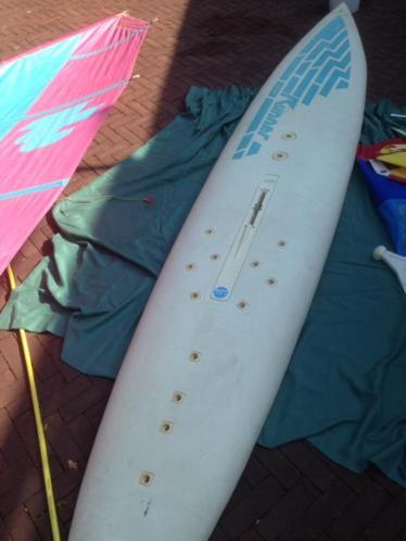

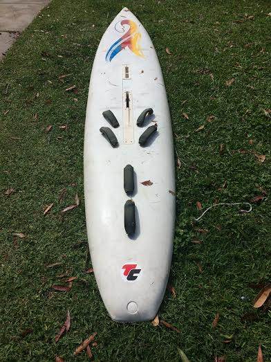

Давно уже заценил вот такую вот досочку, 370*65, Ten Сate Runner, как набежало поиском. Лонгборд олдстайл, середина 80х, ну да не в этом суть. Короче понравилось разгуливать на этом раритете в слабый ветер, куда больше чем лопатить веслом, тем более размахивать лопухом при менее 3 м/с. Всетки моцион, и даже физкультура...
Все бы хорошо, но в этом году под шпаклевкой обнаружилcя заметно разбитый нос. От прямого удара треснул как острый край яйца... Главная трещина идет по днищу сантиметров на десять, остальные покороче, звездой. Отпилил сантиметра два поперек носа, остальное раскрыл-расковырял для просушки. Оболочка оказалась из сплошного пластика, но не похоже на полиэтилен. Знатоки говорят "капрон", ну белый плотный пластик, короче, толщиной миллиметра 4. Внутри нечто среднее между пенопластом и поролоном, мелкодырчатый относительно мягкий наполнитель. Отколупал верхний мокрую труху еще сантиметра на три, дальше вглубь вполне сухой и слитный наполнитель, вроде бы не разваливается пока. Короче, яичко не протухло, и есть смысл повозиться, тем более что все остальное тип-топ: пока еще целый плавник, аллгайровский колодец, в штатные дырки вклинился обычный шарнир, целенькие петли из похожего пластика, и тэпэ.
Как чинить? Вроде бы есть следы-потеки на главной трещине, когда-то этот нос лечили, заливая горячим пластиком, и вроде как наполовину залечилось. С другой стороны, есть потеки эпоксидки, тоже держатся, как ни странно, хотя трещину встык вряд ли удержат. Алкидная шпаклевка поверх всего вроде как держалась, но ножиком и даже ногтем легко отскреблась, почти вся. С чего начать, пробовать разные клеи к этой оболочке, или есть готовые старинные рецепты, типа паяльника и пробки от шампанского? Или в этот нос пенку/эпоксидку с стеклотрухой забить и кататься, надеясь, что не просочится?

Спасибо. Бик у нас в клубе тоже есть, там вообще грустная история: весь ходуном и пара капитальных пробоин в палубе. Но здесь вроде все не так печально, хотя доска допотопная, но и матерьяльчик другой, и ранения полегче. Можскать, чисто нос вправить

Местный консилиум тоже сошелся на полиэтилене, и я без проб растворителем взялся за паяльник. Стоваттный с толстым жалом хорошо подошел, и я на удивление быстро залепил трещину и наляпал новый нос. В качестве заплаты пользовался крышкой от банки, но форма некритична, всеодно в итоге месишь кашу. Направлять жало и прижимать расплав, удобно деревяшкой. Пару раз вспучилось, разок провалилось, но исправить не проблема, греешь, давишь, лепишь еще. Под конец ровнял ножом. В итоге прочно, форма идеальная, доволен. Единственный минус - неопрятный вид, потеки, нагар от паяльника. Буду думать, чем красить. На доске остатки шпаклевки у носа хорошо держатся, такую бы найти.
Фото чуть позже.
