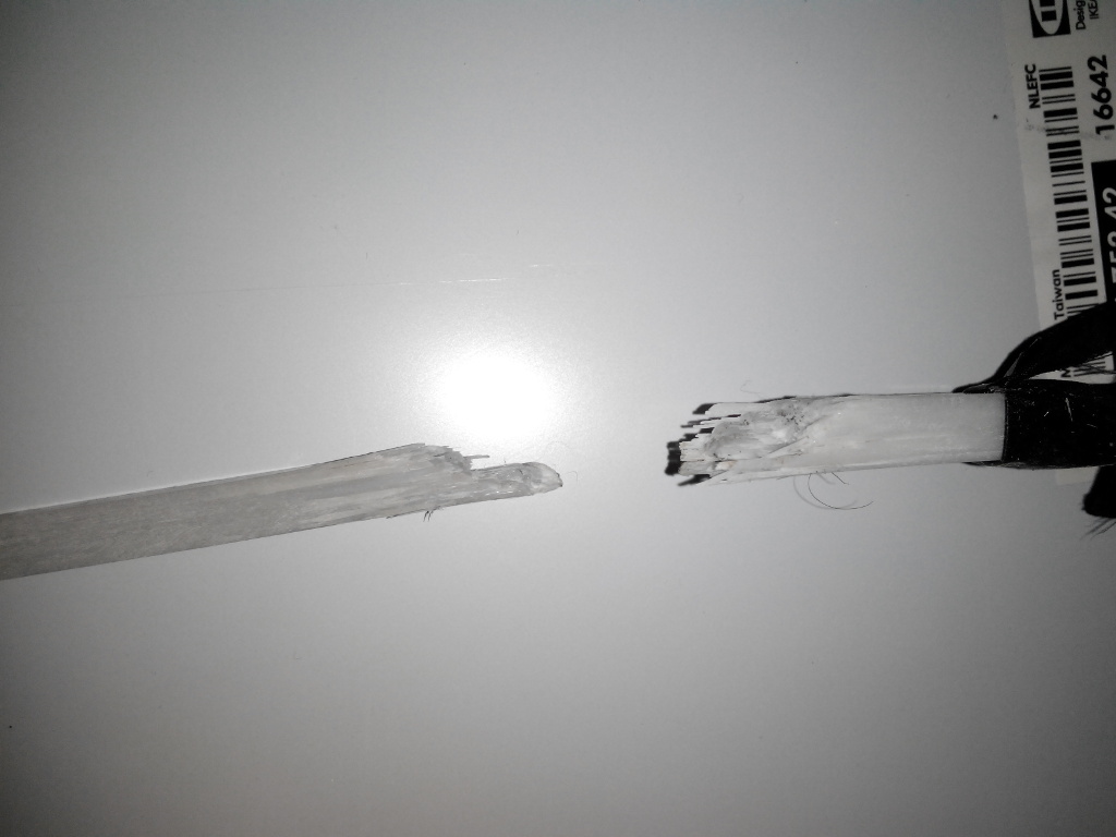

ремонт латы
Поломалась лата - 7 см от края(дальнего от мачты). От колпачка около 5 мм до начала разлома.
Читал здесь, на форуме, что лучше трубку надеть. Можно ли обойтись без трубки, а намотать стеклоткани? Сточить потроха на разломе(потеря 2-3 мм) или постараться с ними соединить?Хватит ли 5 мм стеклоткани или же намотать подальше и попытаться впихнуть в колпачок?

Намотать нужно в длину 3 толщины в обе стороны от места расщепления (не излома!) как минимум и настолько толсто, насколько позволит латкарман. Латкарман обычно позволяет. До колпачка как будто бы, по виду, 3 толщины наберётся. Так как держать теперь будет внешняя намотка, куски латы можно просто состыковать на эпоксидке, не обтачивая на скос. 2-3мм уменьшения длины можно компенсировать винтами натяжения, обычно там есть запас по длине винта.

лучше пересобрать лату, если есть запчасти. Выбить сломанный конец (плоскую планку), найти похожую, обточить, вставить в ту же трубку. Иногда приходится и трубку менять, т.к. не выбивается, но не беда - все поломатое остается на запчасти. Главное, длину подогнать.

Думаю там обычная целиковая лата без трубки

Спасибо.Понял. Попробую соединить. Если что буду потрошить ушатаный, но с целыми латами изик)
Да, без трубки - Ezzy legasy

Я бы вынул остатки из колпачка и выкинул.
Конец латы подровнял. Отпилил от латы см 20 и вклеил трубку нужной длины.
