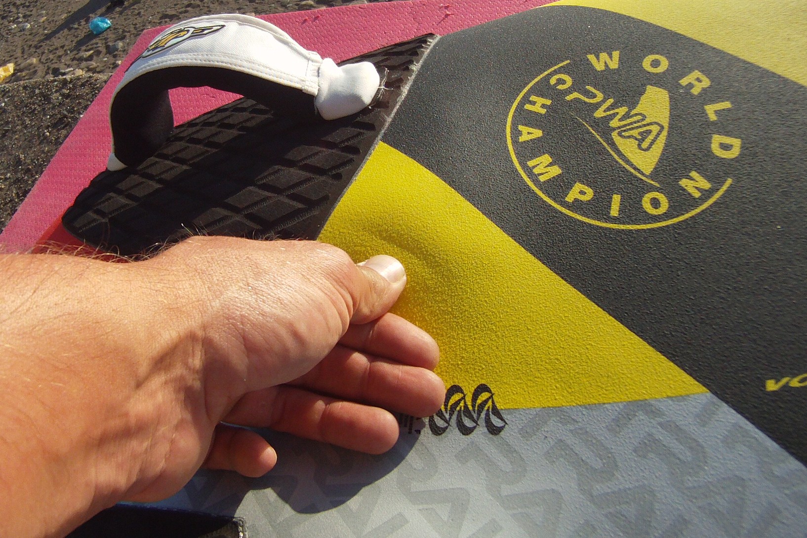

Ну вот сбылась мечта, в середине сентября приобрёл Jp 2011 slalom 82 132л.
Откатал на ней Должанку-да и Black see cup.
Всё бы ни чего, быстрая, лёгкая... Брал её под слабый и средний ветер. Как пишут изготовители, досочка расчитана на XXL райдеров. НО, что это значит? досочка для XXL крепче чем для XL?
Приехал домой, покатал на ней три-четыре раза, и вот, выкручивая плавничок перед транспортировкой, обнаружил на корме в районе подъёма race-deck еле заметную вмятинку, нажал и понял, что нарушилась жёсткость, то есть внешне ни каких признаков механического воздействия нет, ударов не было.
Неужели можно продовить ногой это место на палубе?
Может это брак и как насчёт гарантии качества?
Что теперь делать, как ремонтировать?

Это брак, меняется по гарантии без проблем. С racedeck не первый случай.

да вот незадача, я уже катапульту на ней словил, носик пришлось подремонтировать.
кстати при ремонте заметил, что слой стеклоткани под карбоном сухой практически без смолы...
интересно поменяют или нет?
тоесть ткань не пропитана
так, про насос не понял, нафиг он нужен?

гарантия, думаю здесь не канает
Если доска покупалась с рук то да, эпоскидка и кружок "умелые руки". Если доска на гарантии она просто меняется на новую. Это 100% гарантийный случай, причем не первый.

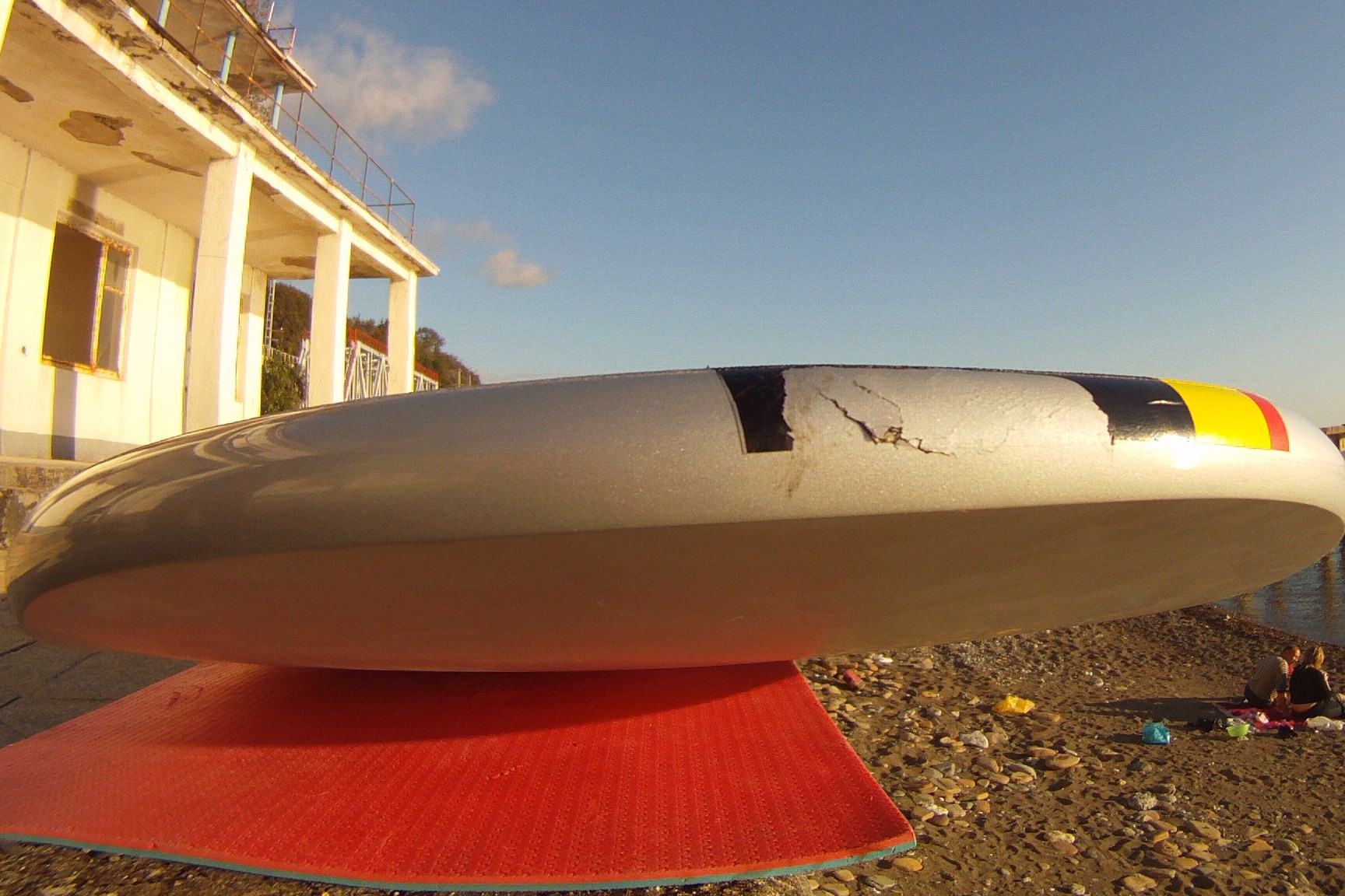

а вот такая была травма носика

Да, в мачте карбону больше оказалось!

если место герметичное, то просто это место наблюдай. если вмятка начнет расти, тогда лечи....

сегодня катнул на утреннем бризе,
походу герметичность нарушилась, появилась трещинка в декоративе...
