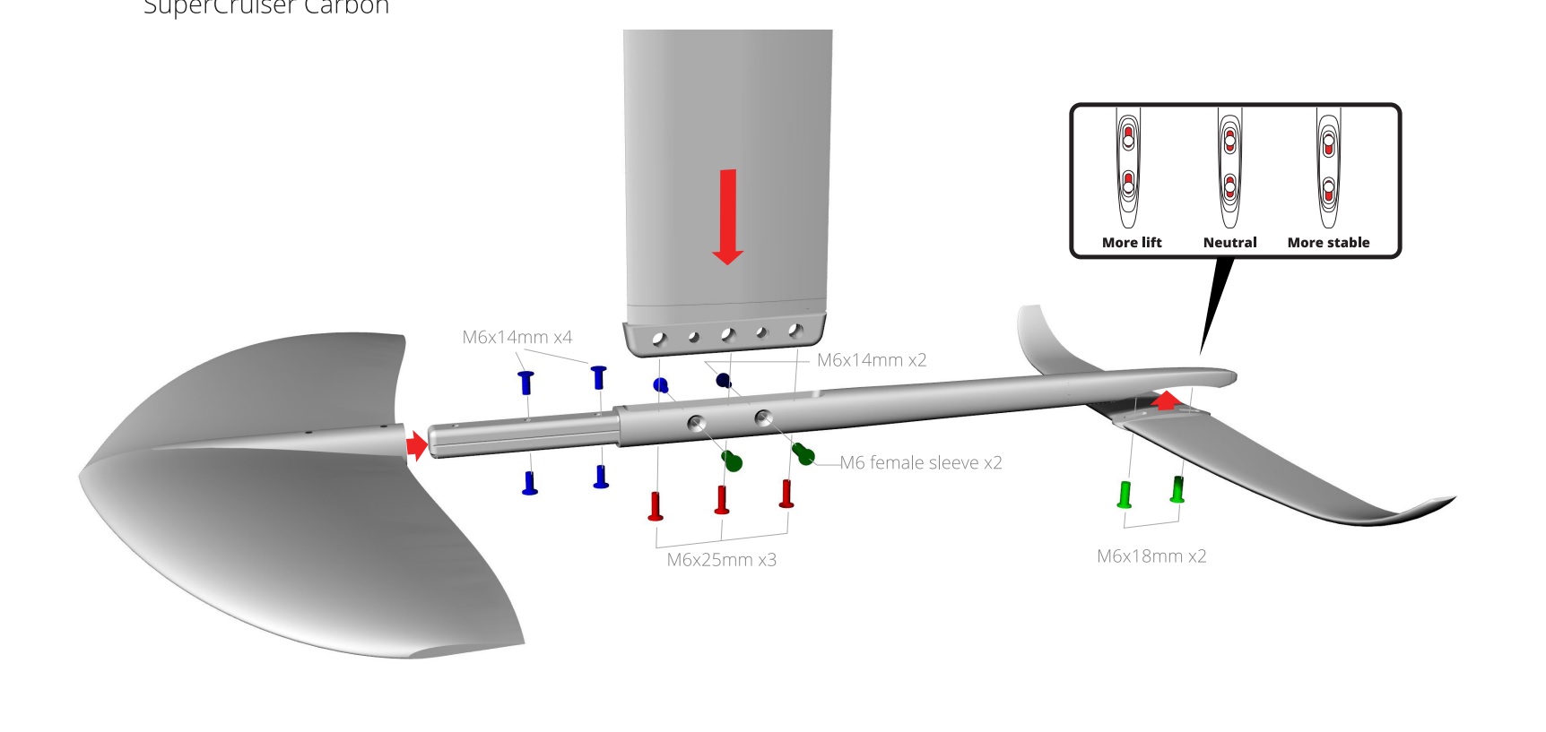

SuperCruiser

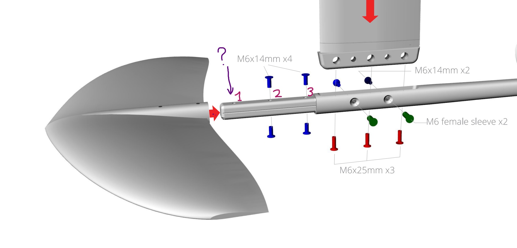

На фото SuperCruiser 2020 с фюзеляжем 87см. У меня такой же. Сейчас этот фойл идёт уже с 102см фюзеляжем. Всё же признали, что "стабильность" важнее "маневренности". Как думаете, можно ли, безопасно для крыла, увеличить длину фюзеляжа, прикрутив крыло к 1 и 2 отверстию? По умолчанию крепится к 2 и 3 отверстию.

Думаю, опасно. Нагрузки там большие. Луче хвост удлиннить.

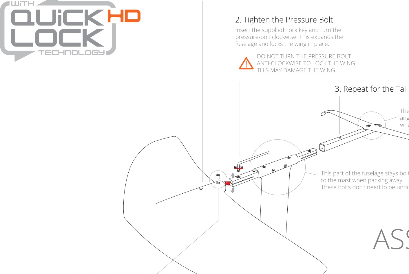

Вот и я опасаюсь, что крыло не выдержит. Хотя на фюзеляжах с системой quick lock hd крыло крепится на укороченный спереди отрезок с двумя отверстиями.

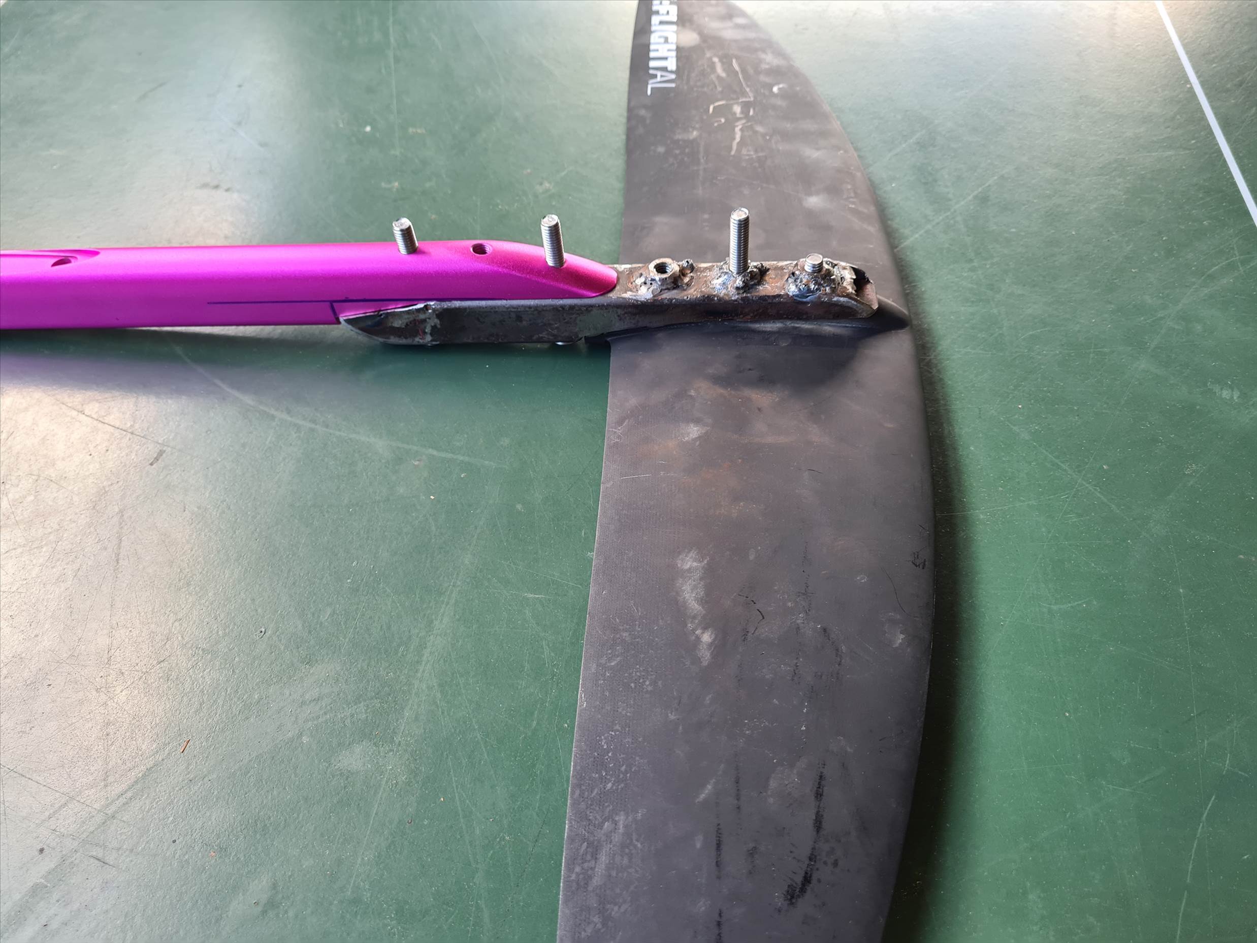

Кроме проблем с прочностью (которые решаемы накладкой снизу с креплением её на все 6 болтов снизу, 2 под крыло, один - прижим накладки и 3 под стойку, правда, болтики придётся взять длинней на толщину накладки), будут проблемы с другим положением крыла. Если комплект был нормальным, то он станет сильно передненогим, вплоть до невозможности придавить взлёт стремительным домкратом.
Не считая того, что рычаг крыло - бокс тоже станет длинней и усилия на бокс и на задний болтик крепления головки стойки тоже возрастут, что потребует усиления бокса более серьёзной накладкой у стойки под днище доски и как минимум применения болтов крепления стойки в бокс с повышенной прочностью.
У меня была подобная проблема, мне пришлось всё это делать, потому что удлинённая передняя часть фюза изогнулась вверх на 4° за пару взлётов по полминуты и грозила в дальнейшем вообще сломаться без накладки.
Правда, у меня удлинение на целых 90мм и вынужденное, потому что комплект был запредельно задненогим.

Вангую, что место фирменного крепления крыла на алюминиевом фюзе при таком выносе как минимум изогнётся вверх, а может даже отломится. У меня подобное было.
Что касается стабильности, то удлинение рычага под стаб даст эффект большей инерционности реакции фойла на воздействие по высоте.
