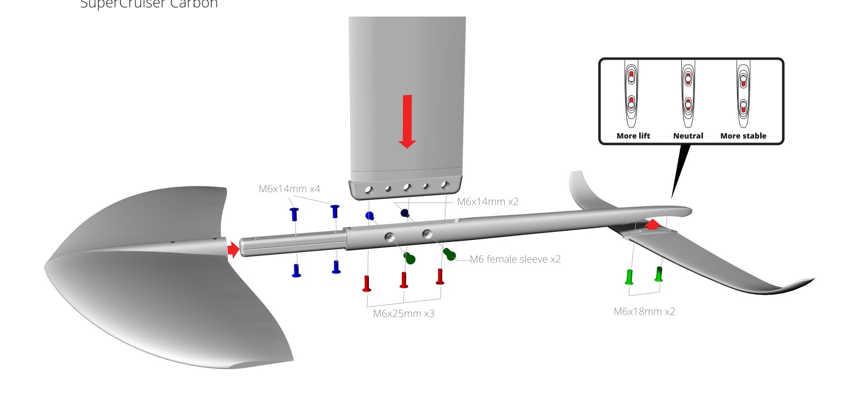

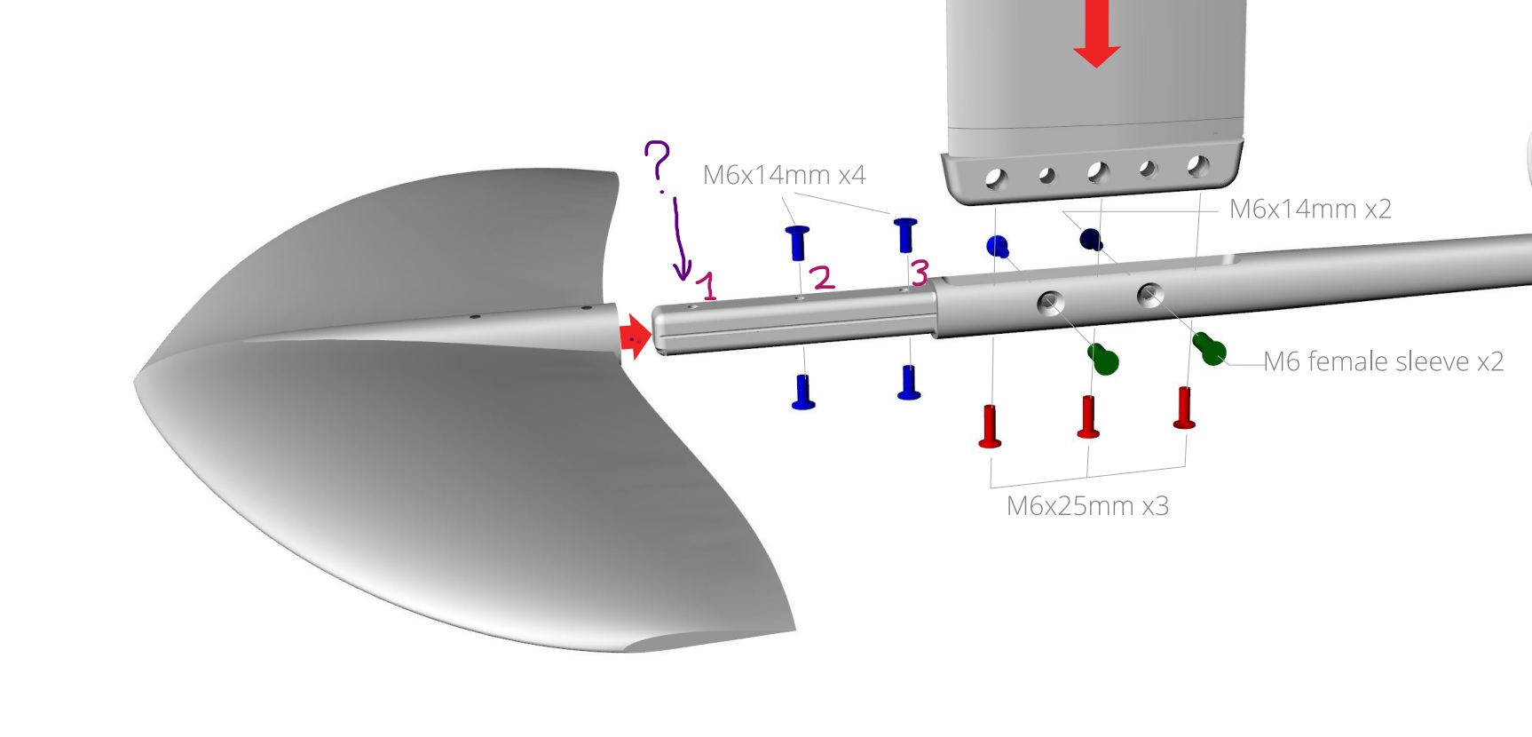

На фото SuperCruiser 2020 с фюзеляжем 87см. У меня такой же. Сейчас этот фойл идёт уже с 102см фюзеляжем. Всё же признали, что "стабильность" важнее "маневренности". Как думаете, можно ли, безопасно для крыла, увеличить длину фюзеляжа, прикрутив крыло к 1 и 2 отверстию? По умолчанию крепится к 2 и 3 отверстию.
Думаю, опасно. Нагрузки там большие. Луче хвост удлиннить.

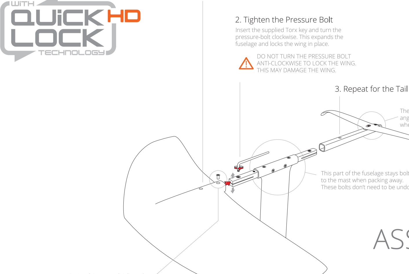

Вот и я опасаюсь, что крыло не выдержит. Хотя на фюзеляжах с системой quick lock hd крыло крепится на укороченный спереди отрезок с двумя отверстиями.
Кроме проблем с прочностью (которые решаемы накладкой снизу с креплением её на все 6 болтов снизу, 2 под крыло, один - прижим накладки и 3 под стойку, правда, болтики придётся взять длинней на толщину накладки), будут проблемы с другим положением крыла. Если комплект был нормальным, то он станет сильно передненогим, вплоть до невозможности придавить взлёт стремительным домкратом.
Не считая того, что рычаг крыло - бокс тоже станет длинней и усилия на бокс и на задний болтик крепления головки стойки тоже возрастут, что потребует усиления бокса более серьёзной накладкой у стойки под днище доски и как минимум применения болтов крепления стойки в бокс с повышенной прочностью.
У меня была подобная проблема, мне пришлось всё это делать, потому что удлинённая передняя часть фюза изогнулась вверх на 4° за пару взлётов по полминуты и грозила в дальнейшем вообще сломаться без накладки.
Правда, у меня удлинение на целых 90мм и вынужденное, потому что комплект был запредельно задненогим.

Да, лучше оставить всё как есть. Было не понятно для чего 3 отверстия в фюзе , когда все крылья крепятся на двух.
То же самое крыло? Если да, то, для надежности, запроси производителя.

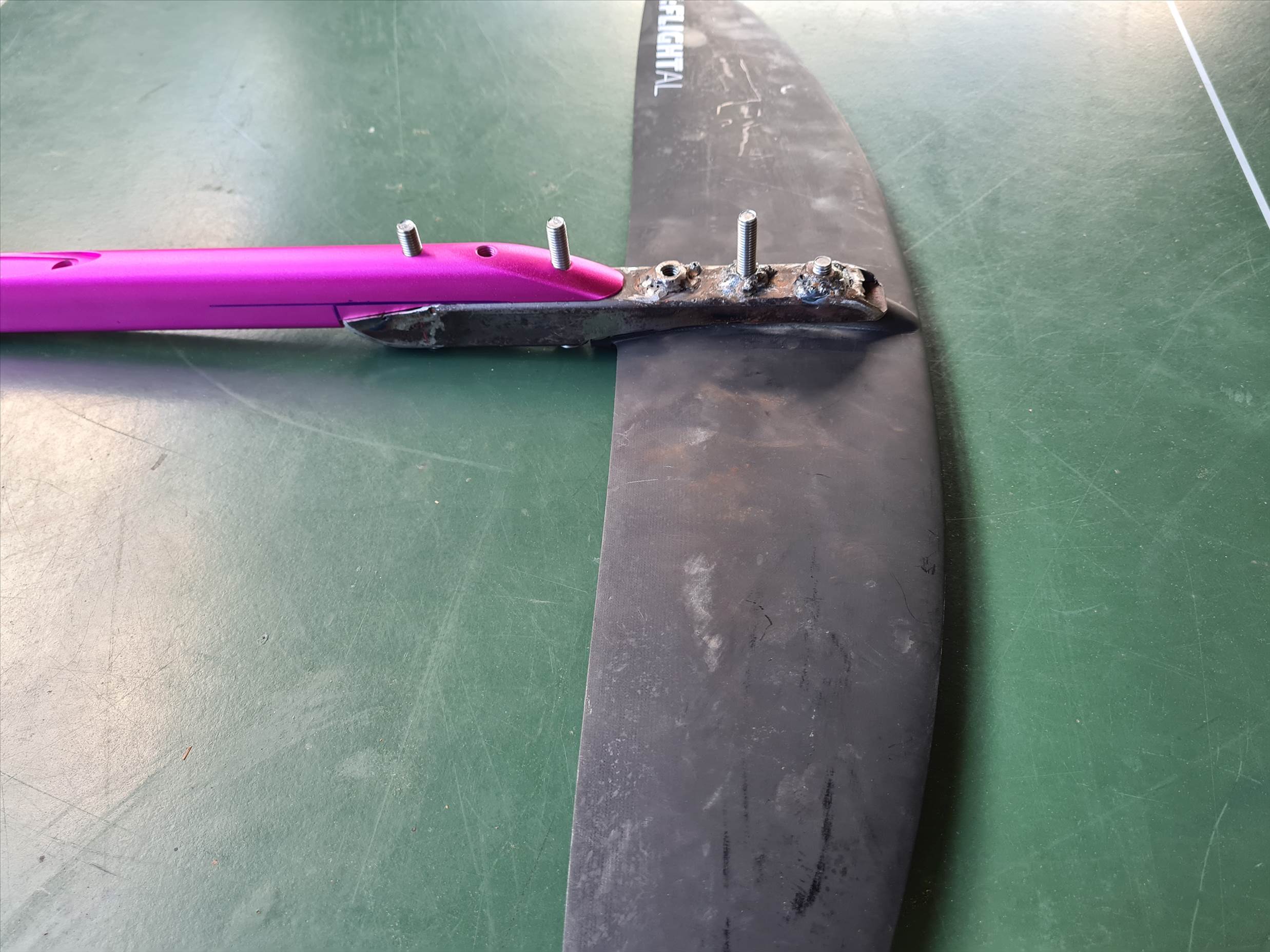

А что, у этого фойла не хватает "стабильности"? Может просто надо потренироваться?
Я не знаю хватает ему стабильности или нет - другого фойла у меня не было)) Я про тенденцию увеличения длины фюзеляжа. Был 87, стал 102см. Но и на 87 см я беспосадочно, минут по десять, бороздил Должанские просторы. Но там стабильный ветер делает стабильным полёт. В наших же Пирогоа о стабильном ветре можно только мечтать. Поэтому любая дополнительная стабильность только приветствуется, но только не такой как на фото ценой)))

На схеме
https://raceyou.ru/attachment.php?at...5&d=1652715150
хвостовик отдельный. У тебя он отдельный? Может есть смысл купить хвостовик подлиннее?

Благодарностей: 353
Сообщение от Alexstepper Посмотреть сообщение
Вангую, что место фирменного крепления крыла на алюминиевом фюзе при таком выносе как минимум изогнётся вверх, а может даже отломится. У меня подобное было.
Что касается стабильности, то удлинение рычага под стаб даст эффект большей инерционности реакции фойла на воздействие по высоте.
Не хватку стабильности можно оценить как - "заколебался я бороться с этой кочергой уже в течении пары сезонов". Стабильный ветер и долгий полёт на фойле по флэту, аля трамвай на плавнике, быстро надоест. Так что порывы и турбулентность это наше фсё. То что на фото, так изголялись над этим фойлом из-за его задненогости. Вывод напрашивается - забить на эту дурь со стабильностями, кататься как есть..., а лучше переходить на винг :)
