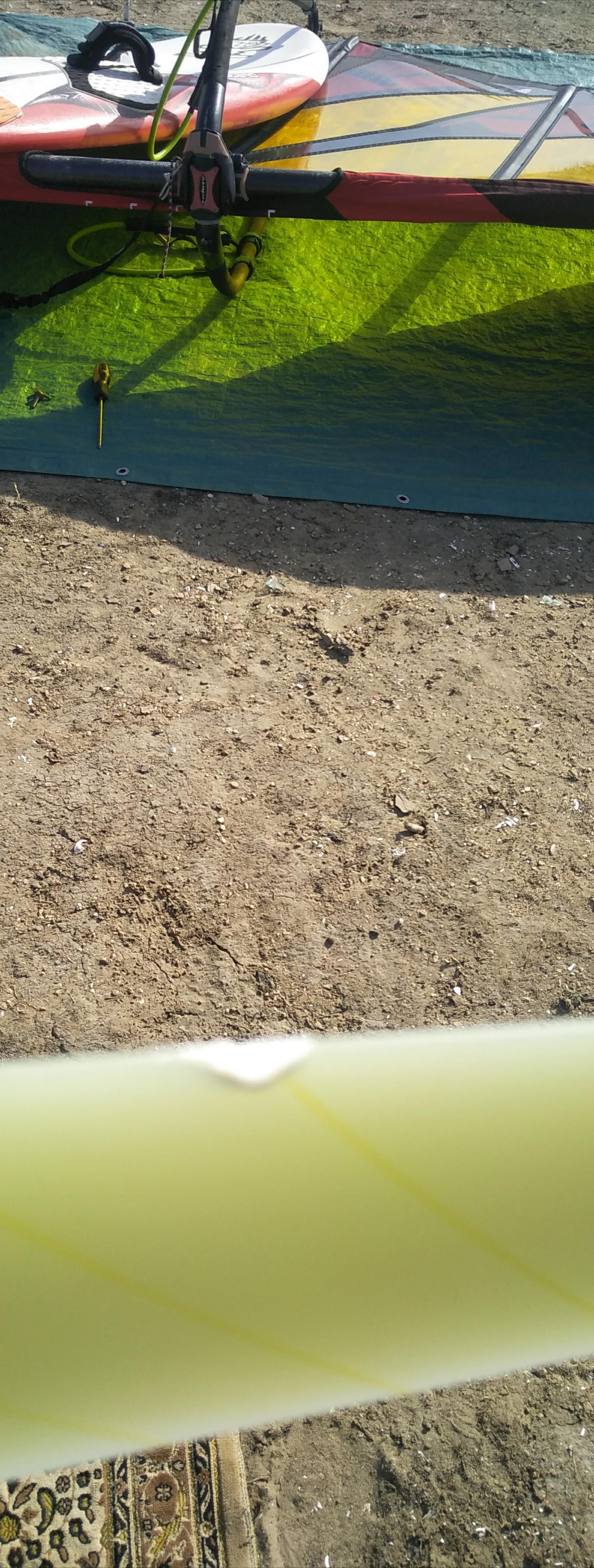

Пробил я его на фордаке но не по своей вине. Въехал плавником во что так и не понял

А нахрена у тебя передние петли стоят рядом с шарниром? Так ты никогда фордак не сделаешь.
