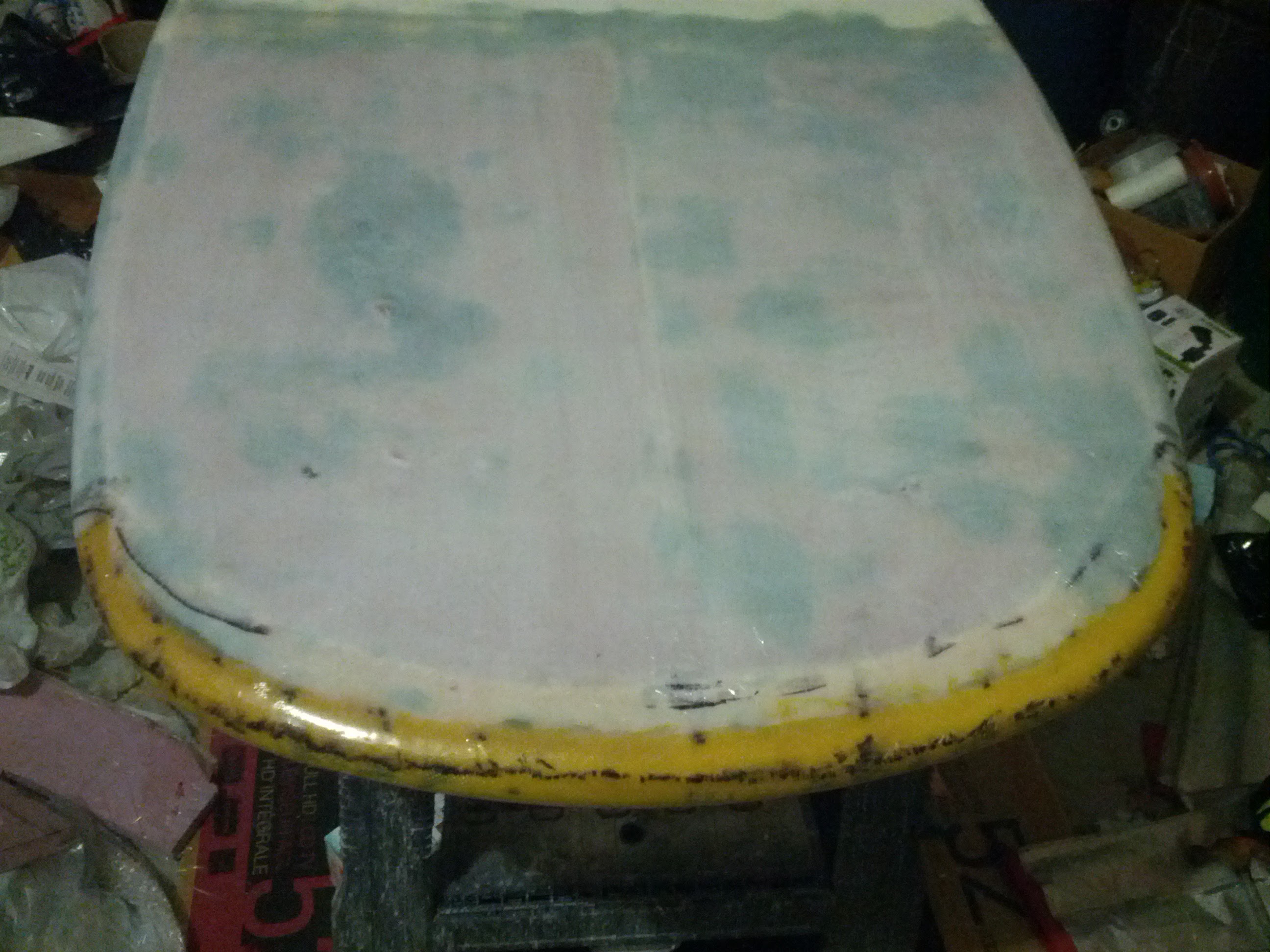

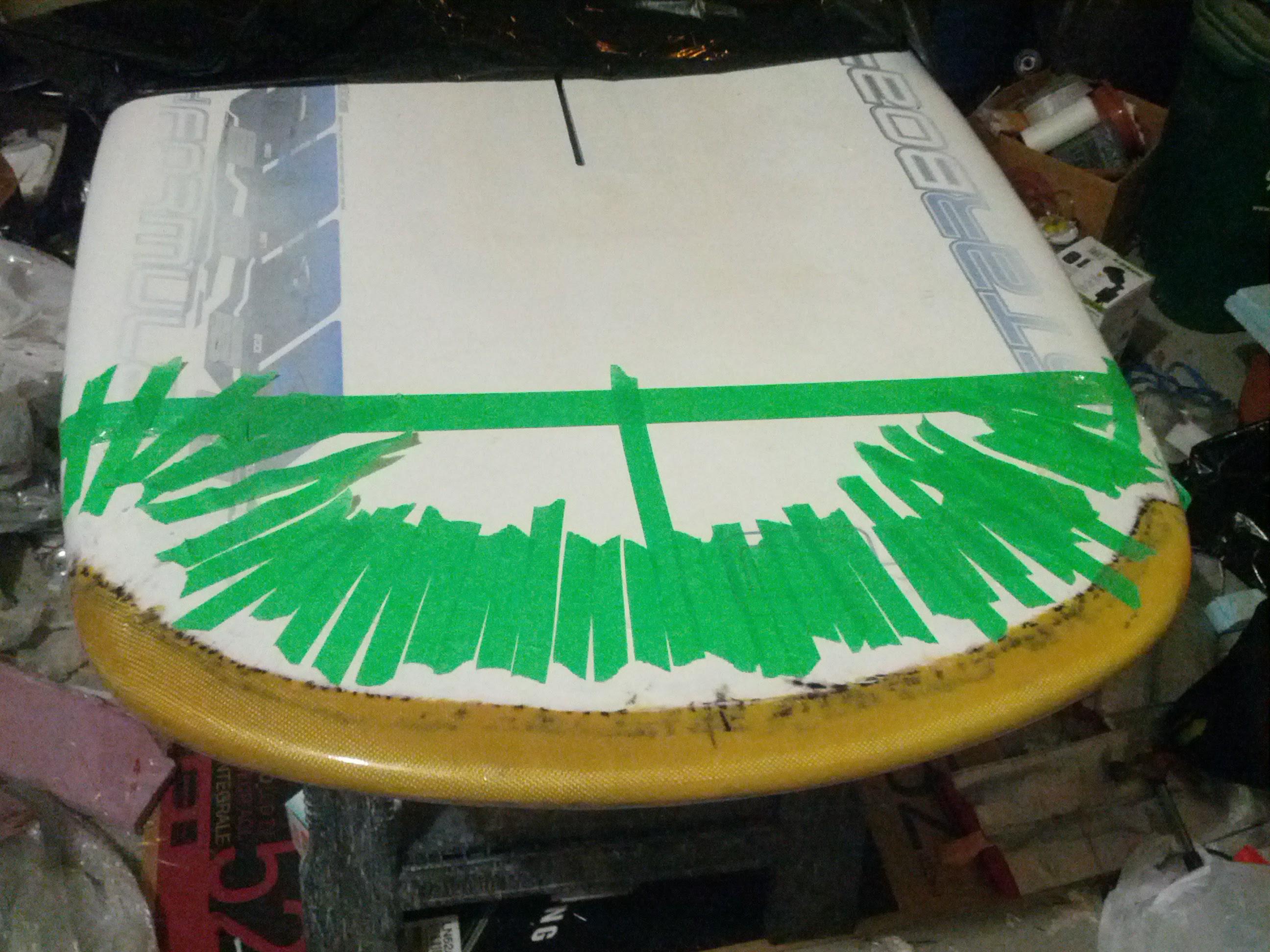

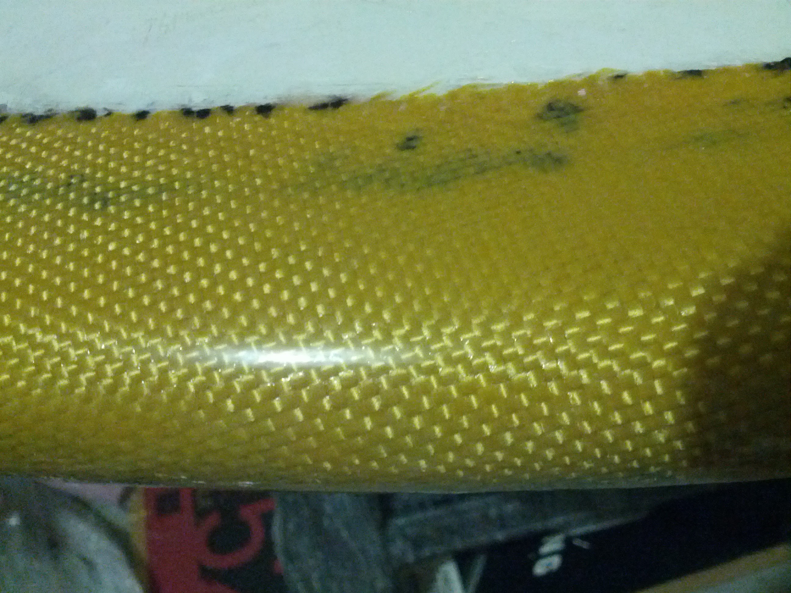

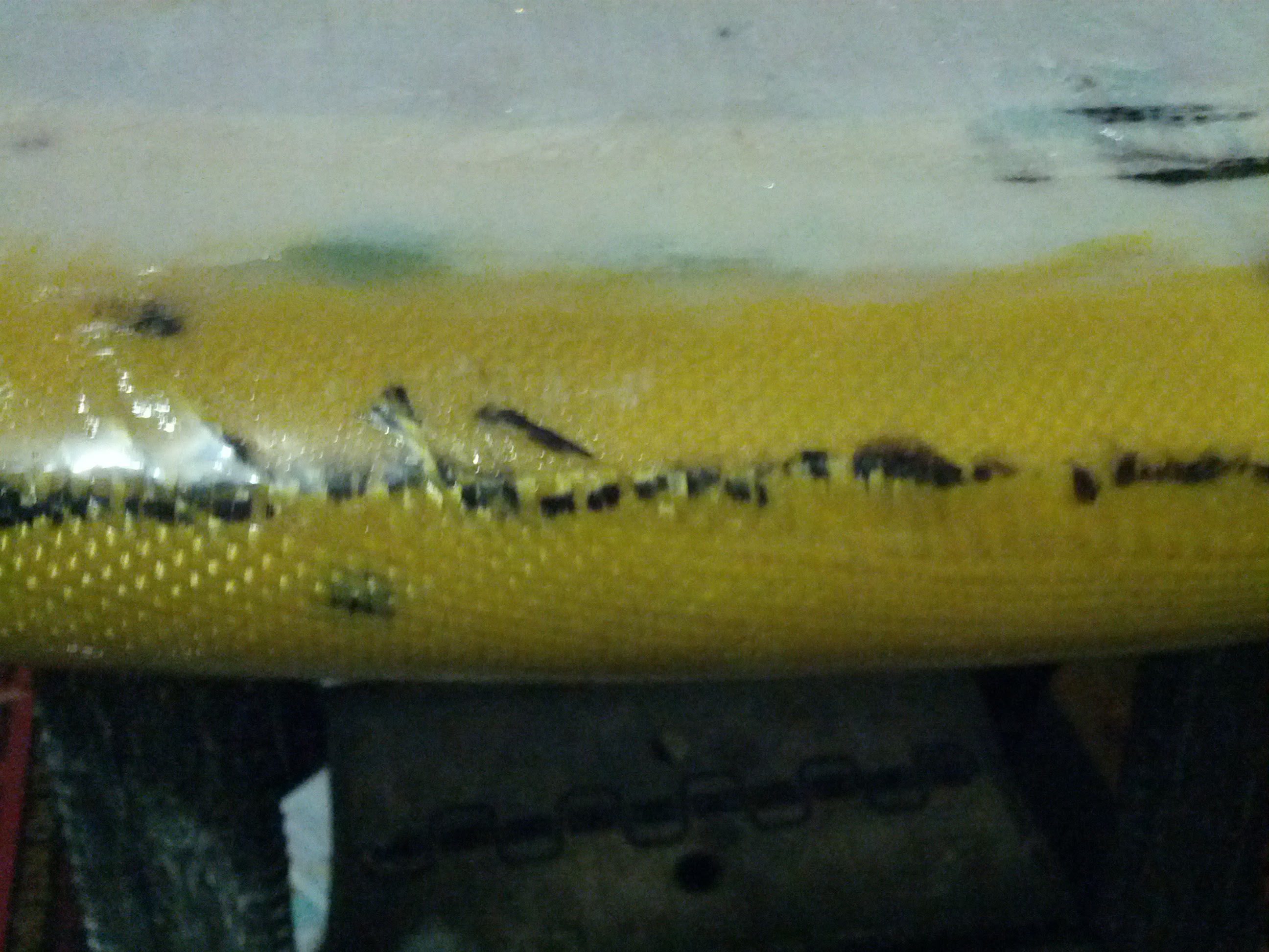

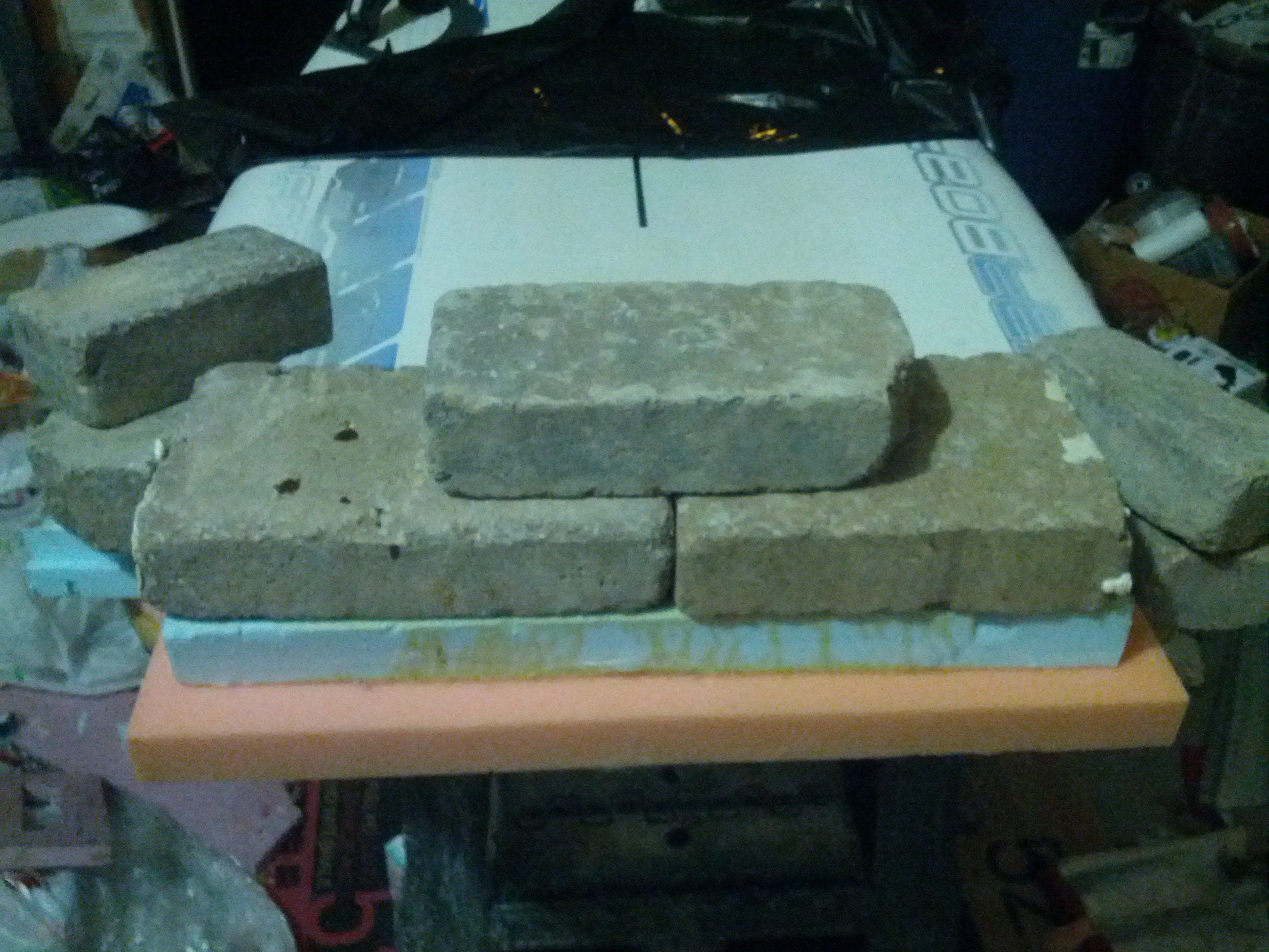

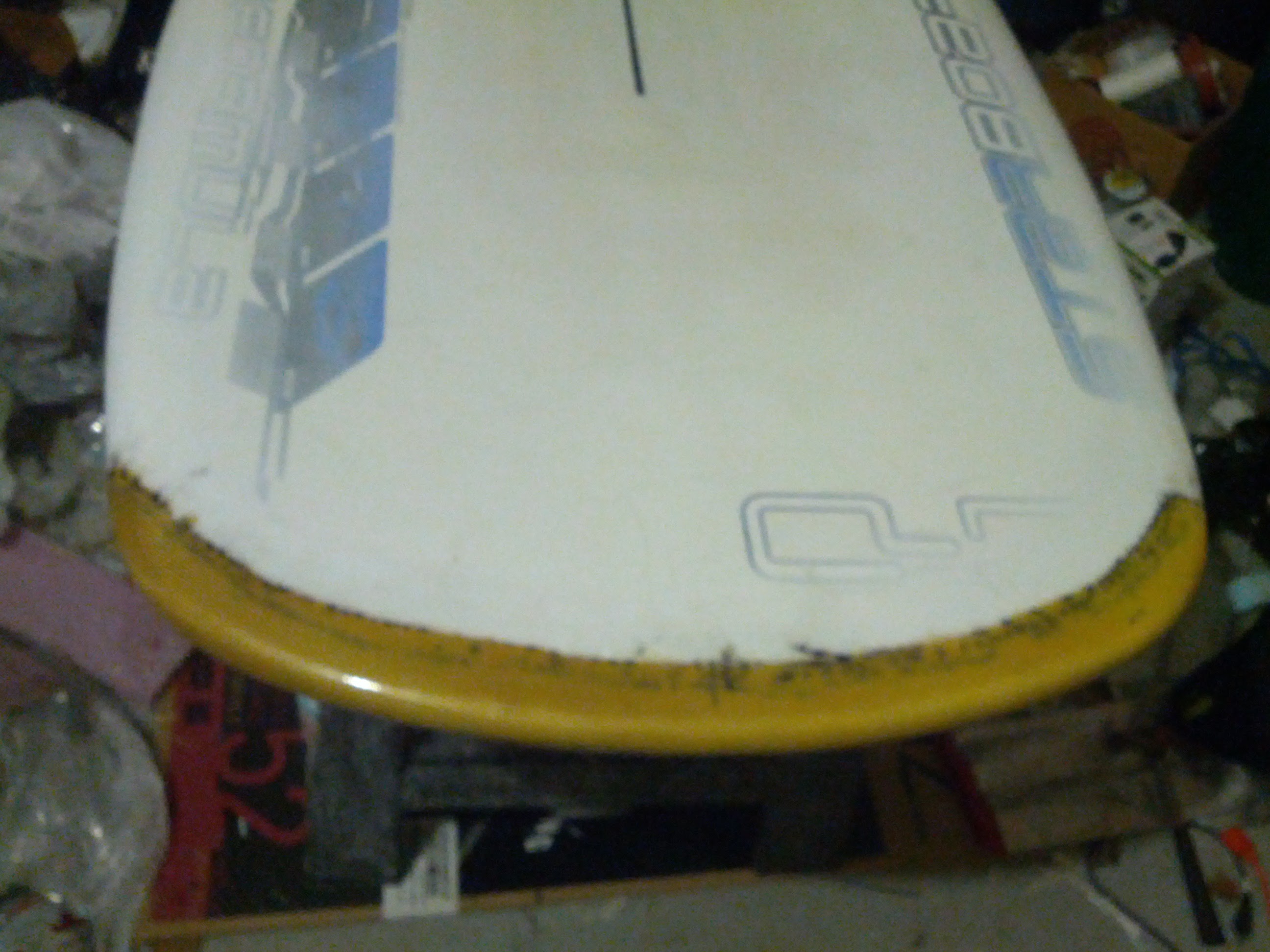

Фотки
1 - палубный ламинат немного прижатый поролоном поверх пищевой пленки. Чисто чтобы махру по краям расплющить.
2 - пищ пленка растянутая малярной лентой. Снизу так же.
3 - пленка снята
4 - пленка снята. крупный план
5 - ламинат с донной стороны
6 - ламинат с донной стороны. крупный план
Черные махры - это Карбон.

Это я черным маркером отмечал где резать. Естественно стирать его потом не стал. Вдруг замасливатель смою.
Кстати - есть ли замасливатель на кевларе? - это тема.
Мне кажется есть. Иначе как к этому полиэтилену смола липнет?
