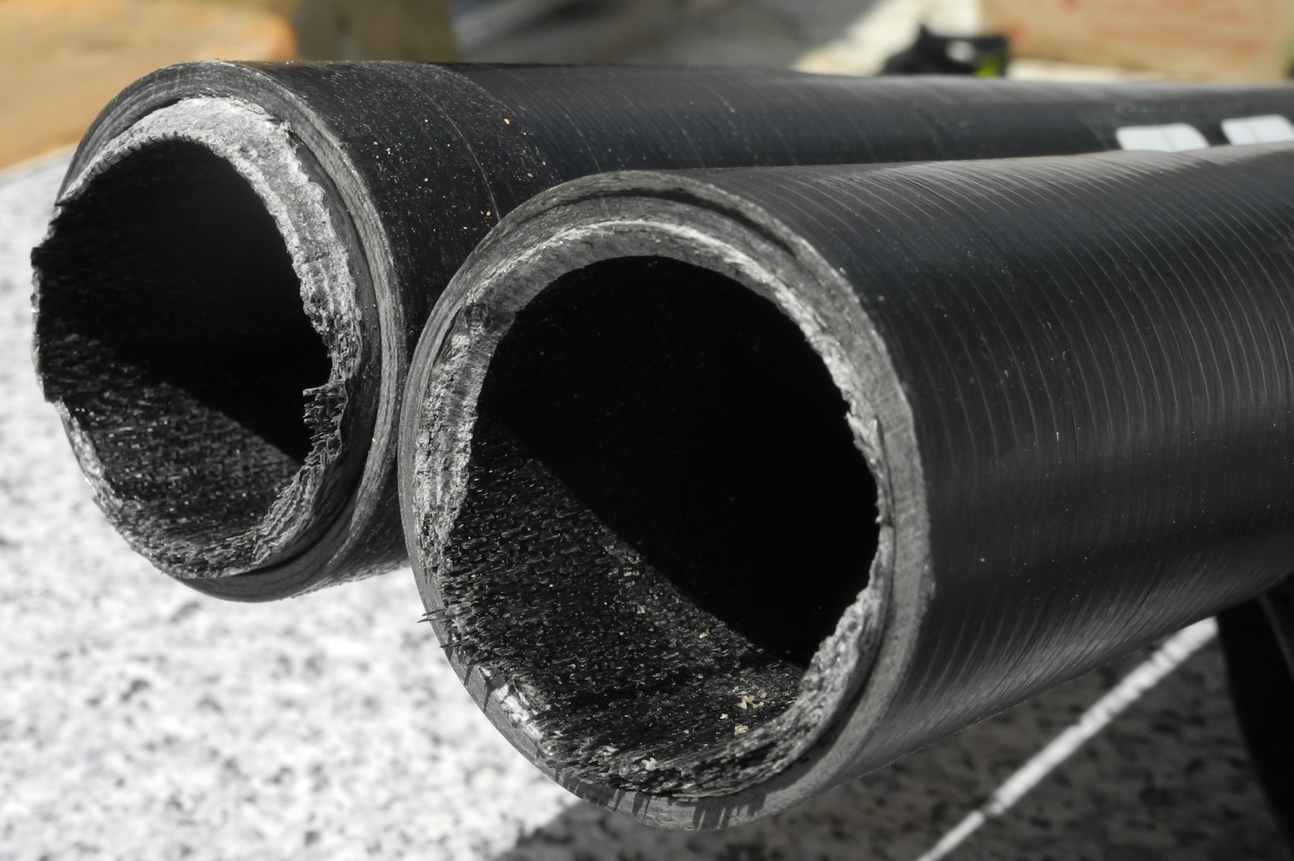

Подскажите пожалуйста, можно ли отремонтировать мачту NS Blacklabel 490 60% CC: отломилась вставляющаяся часть нижней половины. Всё остальное визуально целое, из верхней части надо ещё обломившийся кусок выковырнуть как-то...

Дык его из нижней еще сложней выковыривать, а надо, иначе как стыковать?

Просто я не знаю, как устроены половинки мачты. Это такая, как бы, втулка соединительная? Она в нижнюю часть вклеивается что ли?
Я вообще думал металлическую втулку изготовить, ну, например из АМг6. И её вклеить изнутри в низ. А из верха просто обломок вынуть съёмником типа автомобильного (для подшипников).
Вообще-то реально отремонтировать? Или теперь только верх использовать можно?
Хотелось бы к кому-то обратиться, кто профессионально такими вещами занимается. Сколько бы стоил ремонт?
Непрочитано 25.06.2017, 22:22
Посмотри в копилке про ремонты мачт. Из верхней части застрявший обломок вставки проще всего выбить, сняв верхнюю пробку и засунув туда увесистую трубу или штырь. С нижним обломком сложнее, так как он или вклеен, или заформован, как единое целое с низушкой. Судя по фото, в твоём случае скорее всего вклеен. Берёшь ножовочное полотно и аккуратно делаешь продольный пропил вставки, потом долотом или большой отвёрткой с заточенным шлицем послойно отдираешь обломок вставки от низушки. Наконец, зашкуриваешь изнутри куском трубы с наклеенной на него крупной шкуркой. Вставка из АМГ будет быстро корродировать, лучше сделать вставку из двух кусков другой сломанной мачты подходящего диаметра и (желательно) конусности, если найдёшь такую.

Тут про ремонт мачт целая книга...
А как сломалась?
Парус набитым долго висел?
В нижней части втулки нет, она формуется с сужением вверху и затем сверху одевается конусная накладка.
Обычно внутрь кусок мачты, подходящий по диаметру, вклеивают.
Но здесь трудно будет.

А как сломалась?
Так получилось, что лежал максимально набитым без гика два дня в большом чехле для верхушки на улице
Непрочитано 26.06.2017, 09:50
Старую вставку из нижней половины можно не только вырезать, что требует идеальной аккуратности, но и просто вышкурить (вышлифовать) крупнозернистой шкуркой, наклеенной на подходящий конус. Процесс идёт не так уж и медленно, особенно если трубку со шкуркой будет вращать станок (осторожно, скорость должна быть маленькой, а в случае закусывания должна быть возможность мгновенной остановки и/или мачта должна быть хорошо отцентрована и иметь возможность легко вращаться.
Кстати, не исключено, что вставка снаружи конусная, а внутри цилиндрическая и её облом ровно по концу мачты произошёл именно по этой причине, особенно если внутри диаметр просадили и в месте края нижней половины толщина стенки оказалась самой маленькой.
PS Да, я вышлифовывал внутренности, зажав мачту гиком, вращая болванку со шкуркой с помощью ручного воротка. Чистого времени шлифовки где-то полчаса, остальное время - отдых рукам, замена сработавшейся шкурки и контроль результатов действий, всего часа 2-3. Главное - не просадить, если оставшийся тонкий слой вставки не отколупать и держит он мёртво (что вряд ли), то в ноль вышлифовывать нужно очень аккуратно и последние доли миллиметра более мелкой шкуркой. Карбоний разносится крупной шкуркой в мелкий хлам гораздо легче стекла.

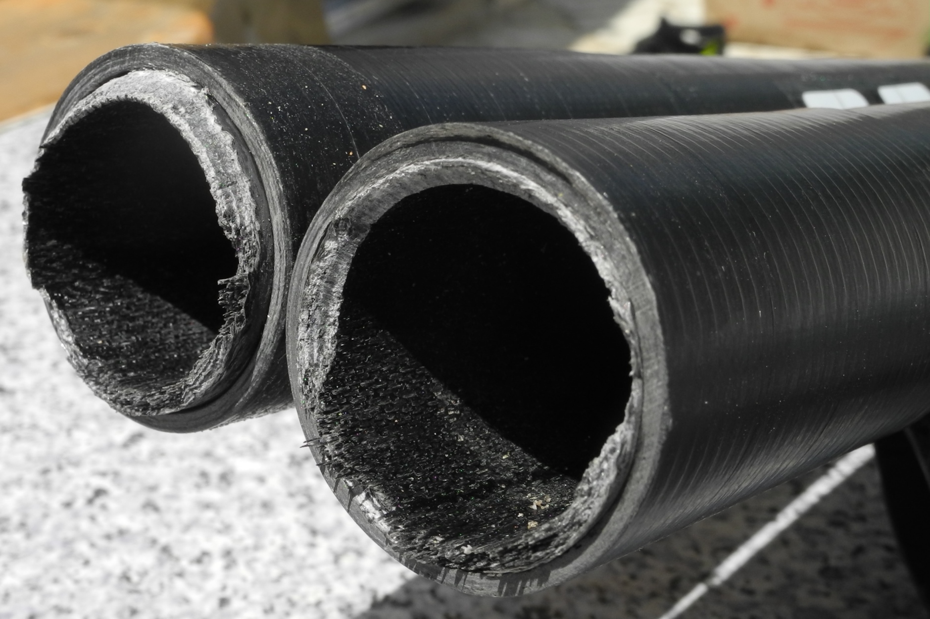

У меня треснула верхняя часть мачты в месте соединения с нижней. В итоге нагрузки не держит - думаю до первого порыва и сломается окончательно.
Мачта ноунейм из 90х вместе со швертовой доской. 460см никакого карбона) юзаю вместе с парусом сст 7.0.
Есть ли смысл её чинить? Если да, то как? :)
Или проще найти другую такую же?

Смысл есть, но придется повозиться. Я бы обмотал ниткой в несколько слоев, но не капроновой, а спектрой. Она намного прочнее карбона, и держать нагрузку на излом будет отлично. Если мотать с умом, не только поперек, а и по диагонали, меняя ориентировку, то будет держать и давление. Спектру брать тонкую, 0.2-0.3 мм, чтоб слои выходили нетолстые.

КМК, данный случай лечится. обматыванием треснувшего конца стекло- или углетканью с эпоксидкой слоем в 2 толщины стенки мачты.

Спасибо, буду пробовать
