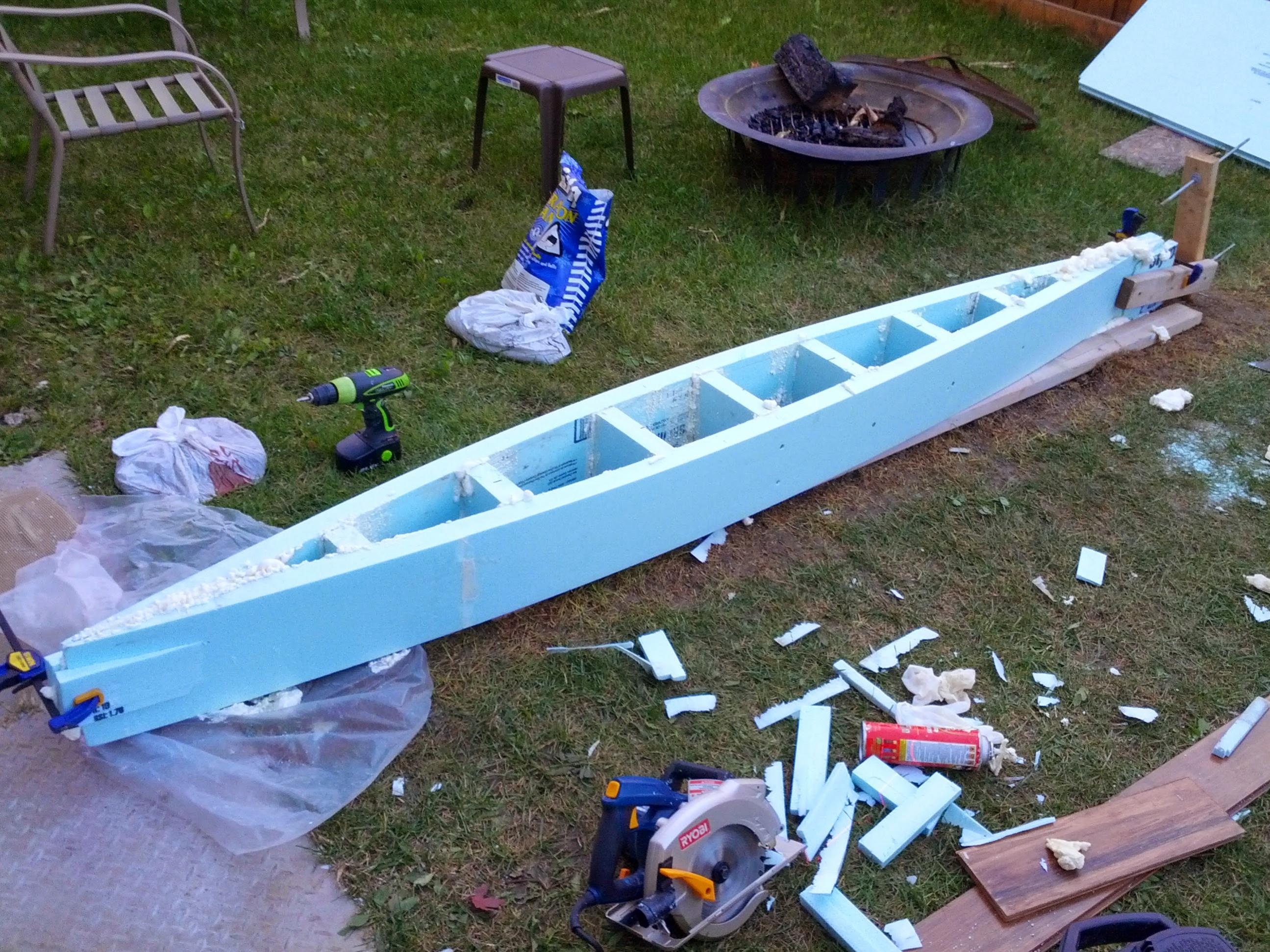

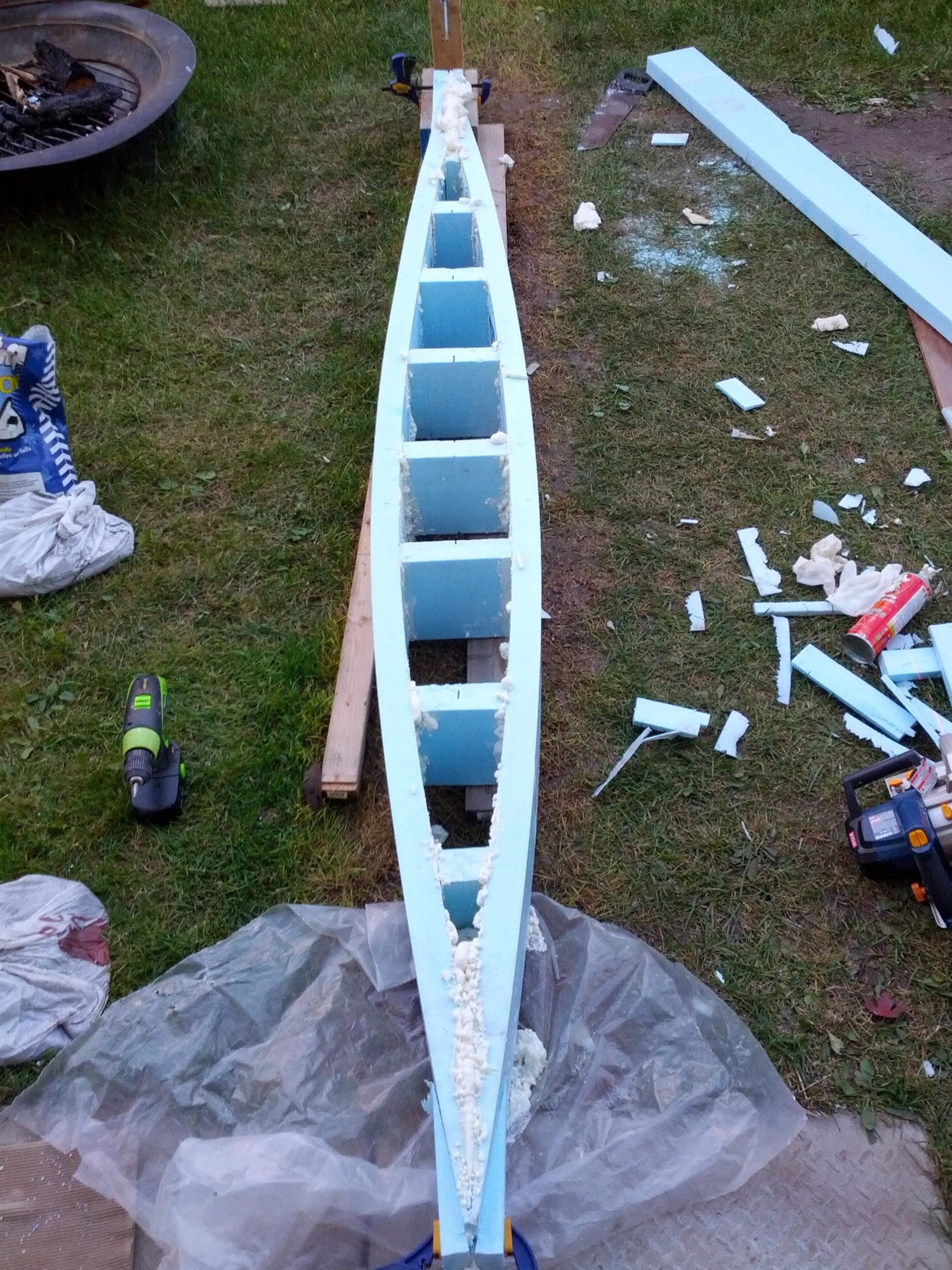

Чертежа нет, могу описать. Делаю "лодку" на подводных крыльях, пока прототип. Крылья, уже ставшие стандартными в фойл спортах - "самолетик". Но вместо доски лодка-каяк. Потому как обеспечивает минимальное сопротивление до "взлета" на фойл. Форма лодки примерно взята у Мотыля. Каяк 10 футов длинной фут шириной. В сечении квадрат (со скругленными гранями-скулами).
Лодка сделана из экструзионного пенопласта 2 дюйма толщиной. Борта выгнуты из длинных прямоугольников, и приклеены к "шпангоутам" между ними.
Сверху и снизу приклеены палуба лодки и дно.
К пенопластовой палубе лодки будет приделана "силовая" палуба для топтания, к которой снизу приделан колодец для стойки фойла. В нее же спереди вделан мачт-погон. Размер силовой палубы 3х3 фута для топтания, плюс 1 фут выступ вперед по центру, для мачт-погона. Палуба пока сделана из двух листов тонкой фанеры сверху и снизу, соединенных пенопластом (1 дюйм) и деревянными планками для распределения нагрузки от колодца к краям. В будущем, думаю, это будет уголь и ханикомб.
Хотя вся нагрузка и не воздействует на пенопластовую лодку а остается в системе "самолетик"-стойка-колодец-палуба, но при нештатных ситуациях на взлете и падении, думаю, нагрузки в креплении палубы к лодке могут быть довольно большими, не знаю какими, но сравнимыми, скажем, с нагрузками на мачтпогон и петли в обычной доске.
Поэтому есть желание прикрепить палубу к лодке довольно прочно, но в то же время не намертво а с возможностью снятия/замены палубы, для доступу к колодцу и т д. Т.е., например, на шурупах к закладным. Поэтому и вопрос по закладным и способе их вклейки.

конечно вертикально
почему-
во первых - по аналогии с виндсерфинговыми снарядами
во вторых - на разрыв оторвет просто с мяском мягкого пенопласта
в третьих - чем меньше заглубление, тем больше вероятность воздействия воды на микродефекты склейки
все кмк
зы чето в третьих неубедительно, но вдруг
но как ты обеспечишь герметичность прикрученной "местами" палубы - непонятно
может все таки проклеить
есиче разобрать - канцелярский ножик в помощь и потом снова на клей

конечно вертикально
почему-
все кмк
1 - да, именно
2 - дак оно и на сдвиг с мяском может вырвать. Другое дело, чем глубже мяско, тем труднее его вырвать...
3 - ну да, но это какое время надо чтоб полиуретан(клей) или эпоксидку расквасило.
Короче решено - клею вертикально, в глубину.
Герметичная палуба лодки пенопластовая приклеенная поверх бортов и шпангоутов (то что на картинках еще без этой палубы). В ней и предполагаются закладные. На нее сверху будет устанавливаться силовая палуба из сендвича (фанера-пенопласт-фанера), по которой я буду топтаться и к которой снизу приделан колодец стойки.
Тут, между палубой лодки и силовой палубой, герметичность не нужна.
Хм, да, тоже вариант. По периметру пеной.
