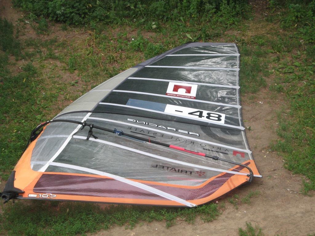

парус показался вам недобитым по галсу?
"нашу болотную школу катания,дискридитировать, и при этом,-" изредка в москве это как???"
вообще нифига не понял???? это оскорбление или как????
ps^ у меня на парусе нарисованы маркемом метки до куда надо набивать....их нанёс предыдущий владелец,но для мачты тушикхем..(неродной)
у меня тоже мачта неродная и короткая. надо 530 х9 а у меня 520 саловорк.... поверьте,так парусу легче работать...

Ну поскольку у меня такой же парусёнко, то я то точно вижу, что не выбит по галсу, странно что камбера при этом ещё живы. И как при такой набивке перещёлкивается?

парус при такой набивке перещелкивается легко,даже на берегу без ветра. хлопком. яж пишу мачта не родная....
родную заказал,жду гдето через месяц....
если добиваю по галсу сильней, то упоры хуже перещелкиваются.....ну да ладно....поддобью на 1-2 см...не критично....
щас попробую найти фотку набивки паруса...
а кто чего скажет про слишком широкую щель между доской и парусом?
если добиваю по галсу сильней, то упоры хуже перещелкиваются.....ну да ладно....поддобья на 1-2 см...не критично....

фенкс. на парусе отчетливо вижу складочки твиста.....
если я так набиваю,то парус меня хуже тянет на провалах...но на передозах надо добивать,понимаю,исправлюсь.....скореевсего поставлю себе галсовую летучку.... а так лень на воде добиватся. парус этого не любит, добивается тяжело, а на мокрой веревке рукам больно.
а мачткарман насколько сильно заходит на шарнир???

вот фотка моей набивки на средний болотный ветер.
..на предыдущей видюшке это действительно было не так.....
ну чтож... пошол взял мельницу,добил на 2см...раз общественность бунтует....но всё равно до нарисованных рисок набивания еще далеко...но есть и плюс,- мачткарману в низу заметно полегчало,он теперь свободно лежит на мачте,до этого было чуть в напряг.
пузо у паруса уменьшилось,твист увеличился, отгибающаяяся верхушка теперь должна меня тянуть в нужную сторону....
довольны? теперь осталось пробашлять видеооператору дошираками и дело в шляпе!
кстами я тестил парус мк3 слалом.. там действительно недобитый по гику парус- фиг перехлопнишь, а добил до "нормы" и заработало!," перебил" и не тянет. 7.8 всётаки....а не 10.7..
...:хорошо поставлееную критику я обдумываю......иногда даже прислушиваюсь...
сдесьже была такая проблема: более короткая мачта раньше становится толще и заметно хуже работается упорам....
решил её ...заменив нижний экстендер на верхний. удлиннил верхушку... вроде всё заработало....но полюбому я заказал родную 530 х9......

Ну это же не 12м, он всё таки не всемогущ, тем более для увесистого спортсмена. Такой парус должен быть настроен под правильный твист и галсовая летучка ему не нужна! У меня в результате точной рекомендованной набивки, мачткарман закрывает шарнир где то на пару см.
вот фотка моей набивки на средний болотный ветер...
Неудачная фотка. Надо перевернуть пузом вниз и надавить на удлинитель, что бы задняя шкаторина висела в воздухе.
