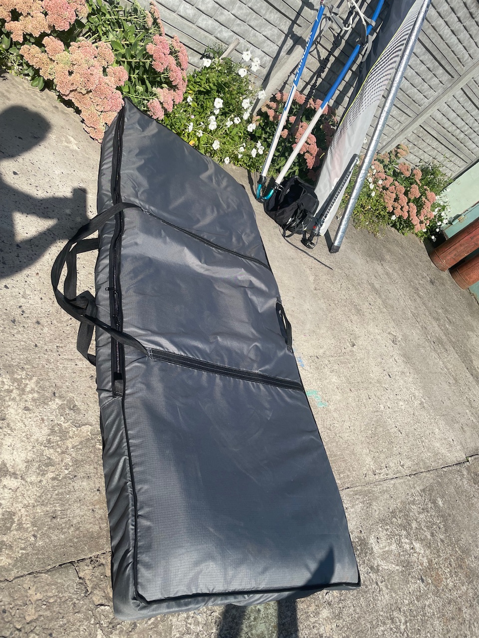

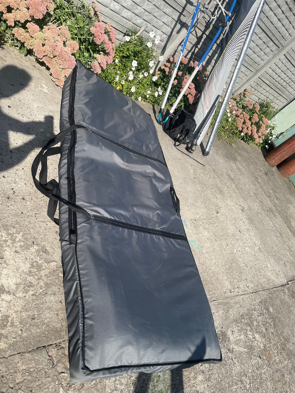

Мне делали чехол в мастерской год назад.
С двух сторон Оксфорд 600, внутри 5мм подложка. Год отслужил вроде без проблем. Обошлось все в 8000.
Можно положить доску, фойл, гик, мачту и парус.
Габариты 230*95*15
