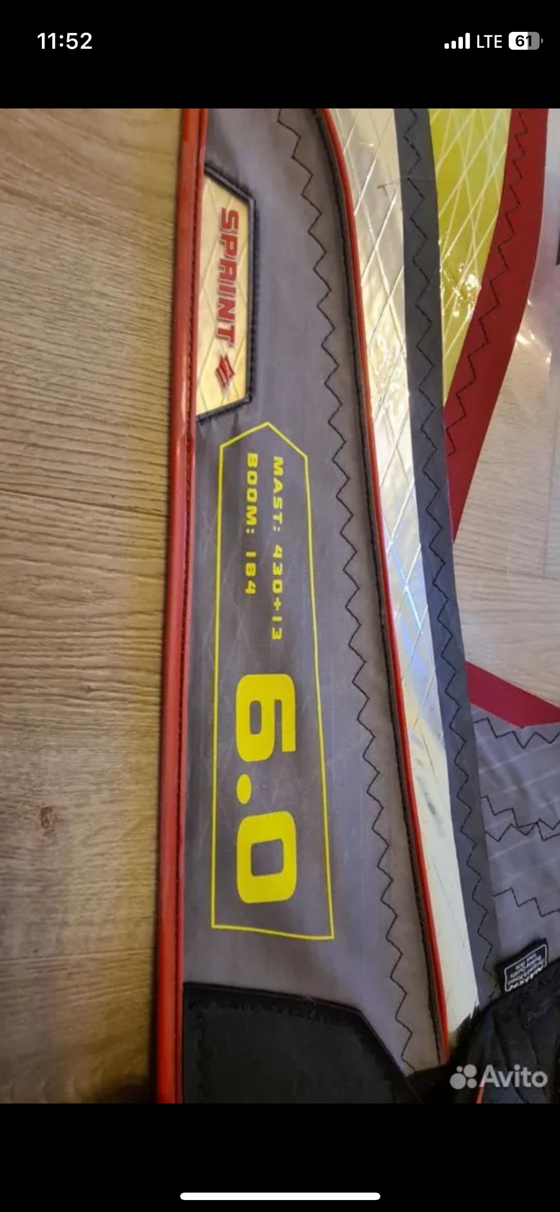

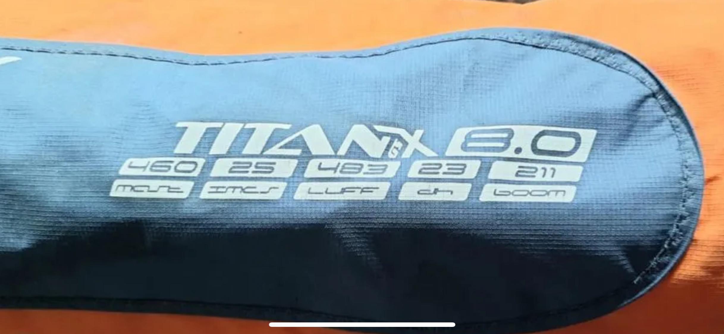

На парусе (чехле) должна быть информация о размере мачты (mast), гика(boom), мачта+удлинителя (luff).
Если мачта обрезана на 10см, то удлинитель выставляется на 10 см больше
ID:	65318  Нажмите на изображение для увеличения

Если мачта реально 450, то удлинитель надо выставлять на 24 +-1 см

Понял.Просто увеличить удлинитель+10 и всё нормально. Спасибо большое.
