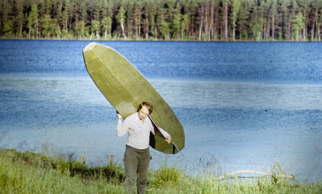

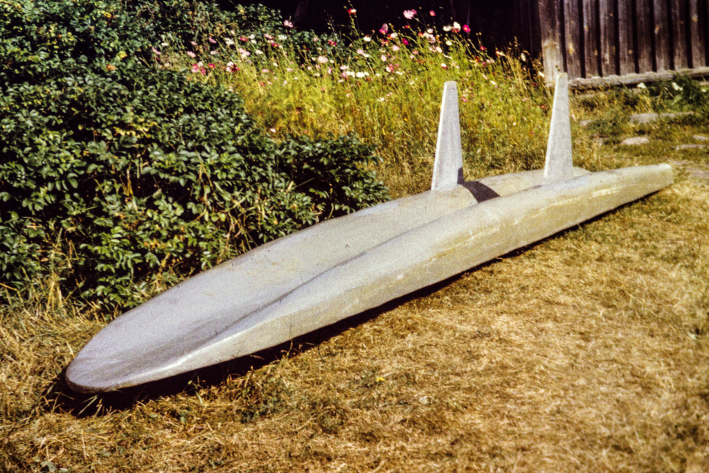

Я построил 4 доски, две из них живы до сих пор, одна из журнала Моделист-конструктор, другая из Техники молодёжи, третья и четвёртая по собственным чертежам.
Одна доска
справа внизу торчит из воды гик, он деревянный, ветви склеены каждая из 4-х реек, оказалось, что жёсткость слабая, следующий клеил уже из 16 реек и переднюю часть из 20ти. Жив до сих пор, но рассчитан был на конкретный парус, который давно умер.
