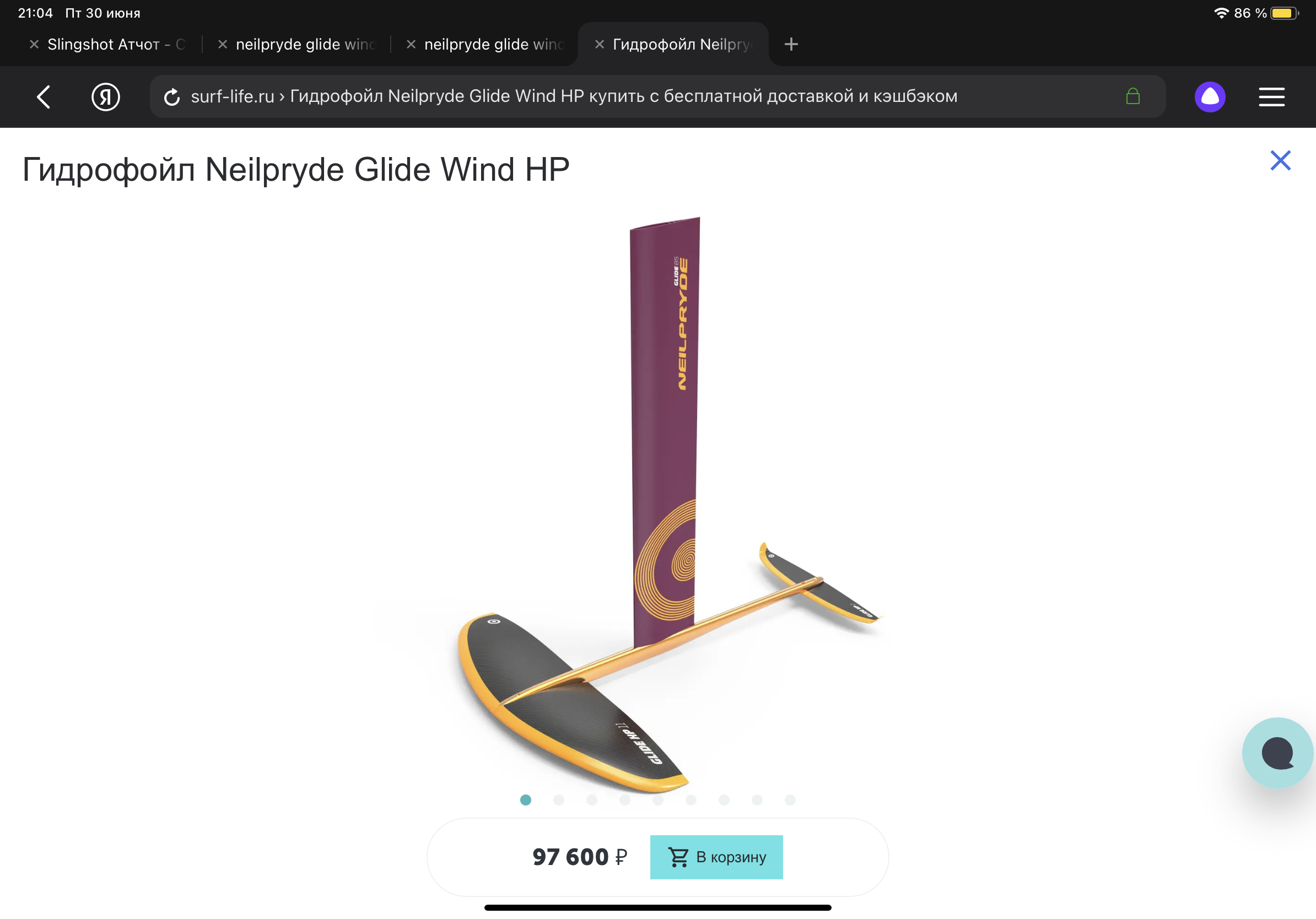

На первой картинке Glide Surf. На Glide Wind все нормально с выносом.
У меня был такой , но 21 года, отлично едет на маленькой доске и с соответствующим парусом.
Я проверял, написано Глайд. А где Серф?
Мож дахабцы попутали?
А причём дахабцы??
Это на Круглом было.
Может они хозяева фюзеляжи перепутали. вынос маловат явно. для паруса.

Вот он
Вот он.
