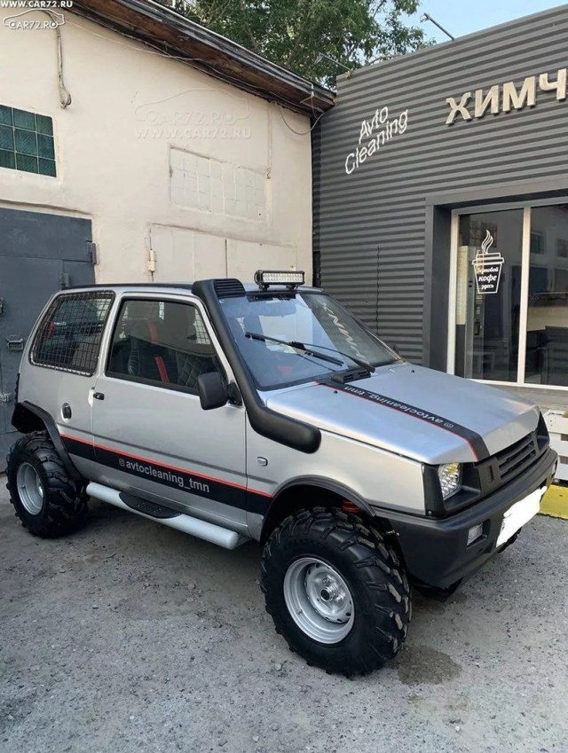

4х4
Непрочитано 08.10.2020, 10:58
#384
маниаки)
