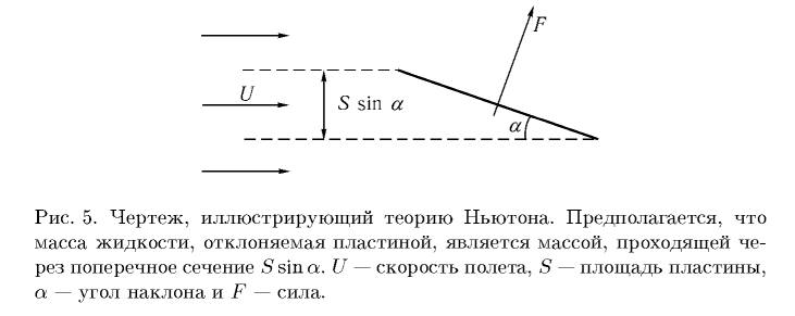

Я полагаю это вычислено как Fn = 8^2 /2 *1.2 * 8 * sin(14). правильно?
Это нормальная сила на парусе. (вектор по нормали к плоскости).
Почему Вы не взяли ее проекцию на курс, 72Н * sin(14), как это делал Ньютон?
Не правильно. Вы не просили меня посчитать вектор нормали к парусу, вы просили посчитать "тягу от ИВ и сопротивление от ВстрВ, для скоростей парусника от 0 до 16 м/с." У меня Fтяги = 8^2 /2 *1.2 * 8 * sin(76°)*cos(76°). Я при выводе формул брал угол между плоскостью паруса и ИВ, а не между плоскостью паруса и курсом. Но можно перейти и к 14°, если в синусе и косинусе 76° заменить на (π/2-14°), тогда просто синус поменяется на косинус с аргументом 14°, а косинус на синус. Но в этой формуле это без разницы.

Для скорости 0 Вы могли бы взять угол 45 и получить максимальную ньютоновскую тягу при еще нулевом сопротивлении.
Сообщение от Aleks123 Посмотреть сообщение
Понятно откуда взялось 14. Хорошо, тогда с самим расчетом все правильно.

Тут некоторые фанаты аэродинамики писали, что в аэродинамике один вымпельный ветер, а у меня два ветра - ИВ и ВстрВ, поэтому у меня не упрощение получается, а усложнение расчетов. Но стоило только начать считать, как оказывается у меня расчёты проще. Моя модель проще.
Во-вторых, нужен метод не столько простой, сколько дающий правильные предсказания. А для сложности компьютер есть. Циркуляционные методы ище сложнее, а если добавляется турбуленция, и конечное крыло, еще сложнее. Но и точнее.
Лет 200 как известно, что ньютоновский метод дает не точные предсказания. Сильно отличающиеся от эксперинтальных замеров.
Но даже Ньютон брал встречный поток к наклоненной пластине, а не разложение его на ИВ и ВстрВ.
Если же Вы попытаетесь считать тягу только по ИВ более продвинутыми методами, то быстро уйдете в запредельные УА, где происходит срыв.
Начал на досуге почитывать книгу Кармана "Аэродинамика. Избранные темы...", ссылку на которую дал некий ALEX3M. В конце стр.19 и в начале стр.20 автор пишет про это и приводит чертежик. Вроде как этот факт был установлен ещё во времена Ньютона. Эта книга, конечно не учебник, но может убедит Вас. Если не убедит, напишите, поищу учебник.
Похвально. Есть там такой чертёжик.
Но только у Ньютона нормальная сила на плоскость уменьшается не по синусу угла, как у вас, а по квадрату синуса. Двоечку забыли для степени.

Aleks123
Ну т.е. с перпендикулярностью к плоскости паруса силы воздействия ветра на парус вы согласились?
Вот и славно.
