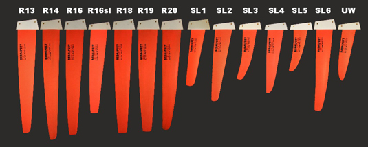

Главное в плавнике это цвет. Как говорится бери ДЕБОШЬ и ебо........
