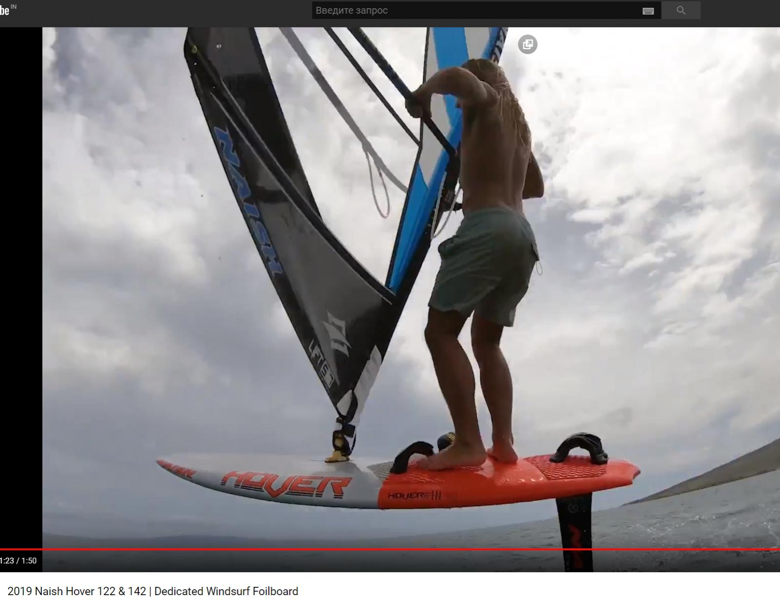

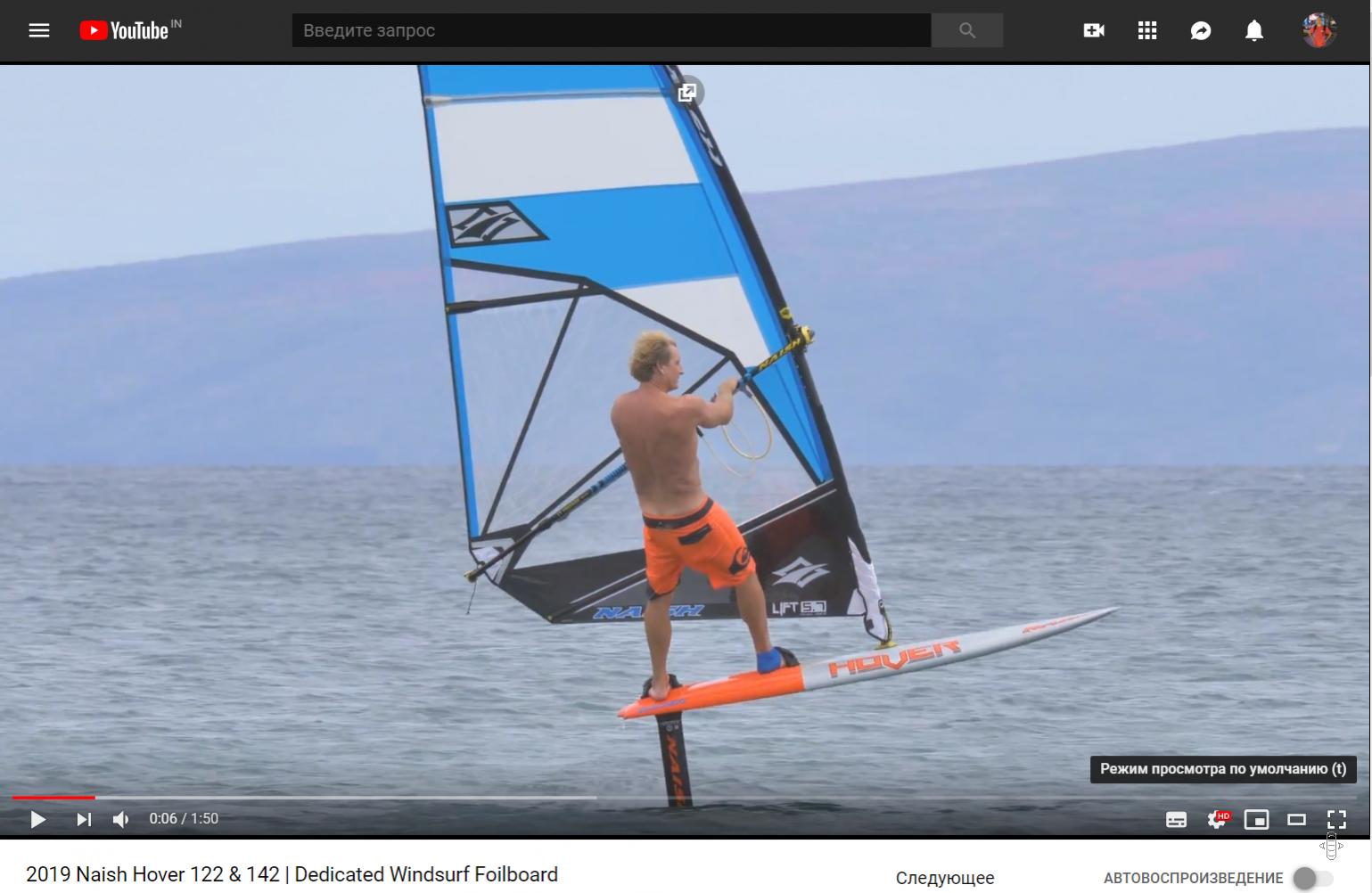

Картинки с фрирайд фойлом старбоарда непросто найти (с доской, еще и в нужном ракурсе). Но есть картинки из видео Нейша, у него фрирайд фойл, похож на старбордовский. Видно, что мачта (нога) прилично вперед сдвинута, по центру задней петли или даже еще больше.

Так что не надо бояться подвинуть ногу/мачту вперед для фрирайда.
А для рейсового фойла - иначе, переднее отверстие крепления ноги/мачты находится примерно посередине задней петли. Но там фюзеляж длиннее. Вот такое резюме.
