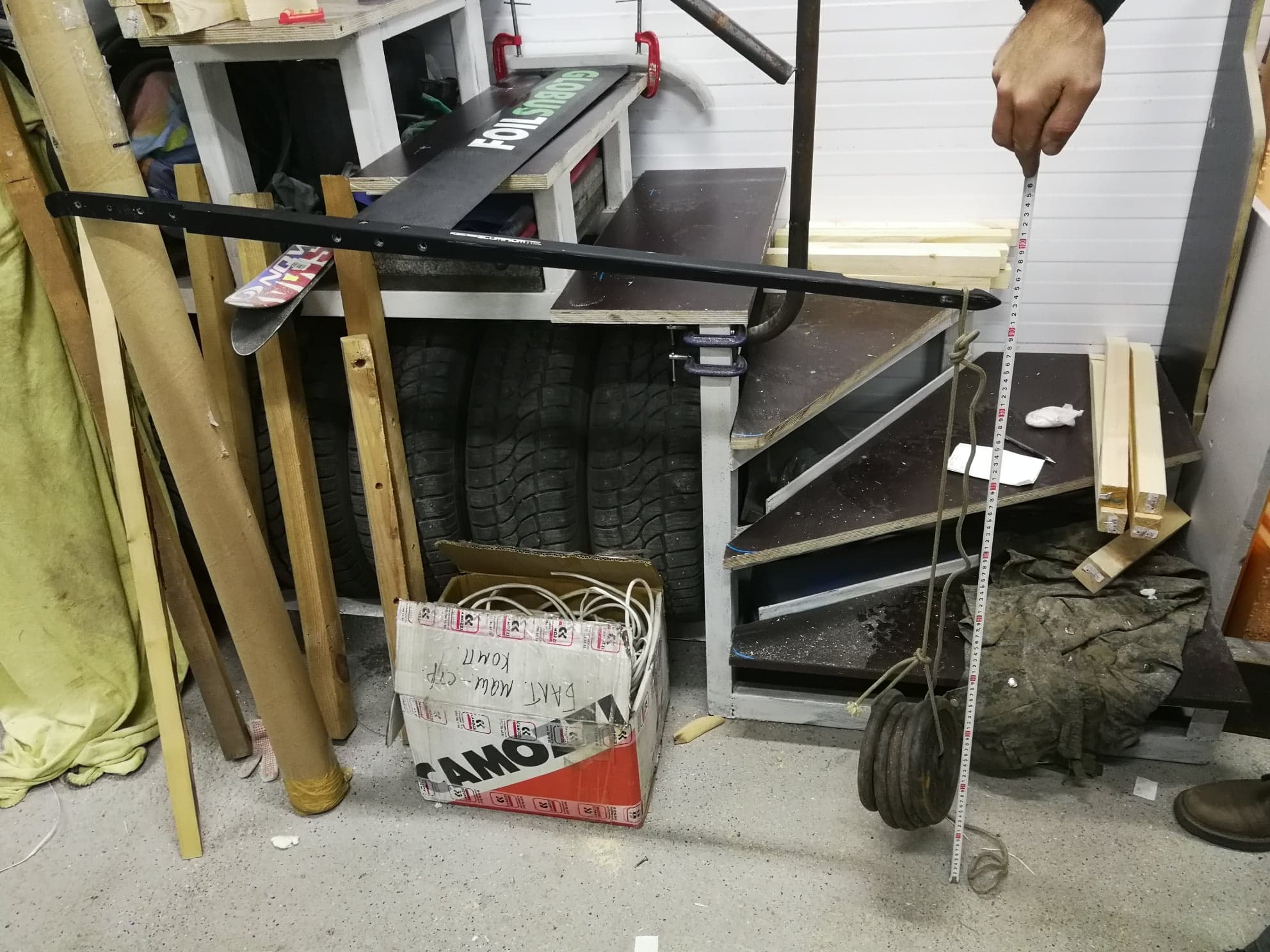

Сообщение от 197 Посмотреть сообщение
..как сравнить торсионную жесткость конструкции фойла у ра3ных прои3водителей...
можно так
GlobusFoil вне форума Ответить с цитированием

GlobusFoil, надо принять некий стандарт. Какая длина мачты может выступать за опору, на каком расстоянии от задней (?) кромки вешать груз и сколько?
на фото фюзеляж просто закреплен или уже совместим?

GlobusFoil, надо принять некий стандарт...
мы сравнивали по одной методике свою ногу и SB. для этого стандарты изобретать ни к чему
GlobusFoil, ..на фото фюзеляж просто закреплен или уже совместим?
просто вставлен. ширина бокса одинаковая, длина -нет

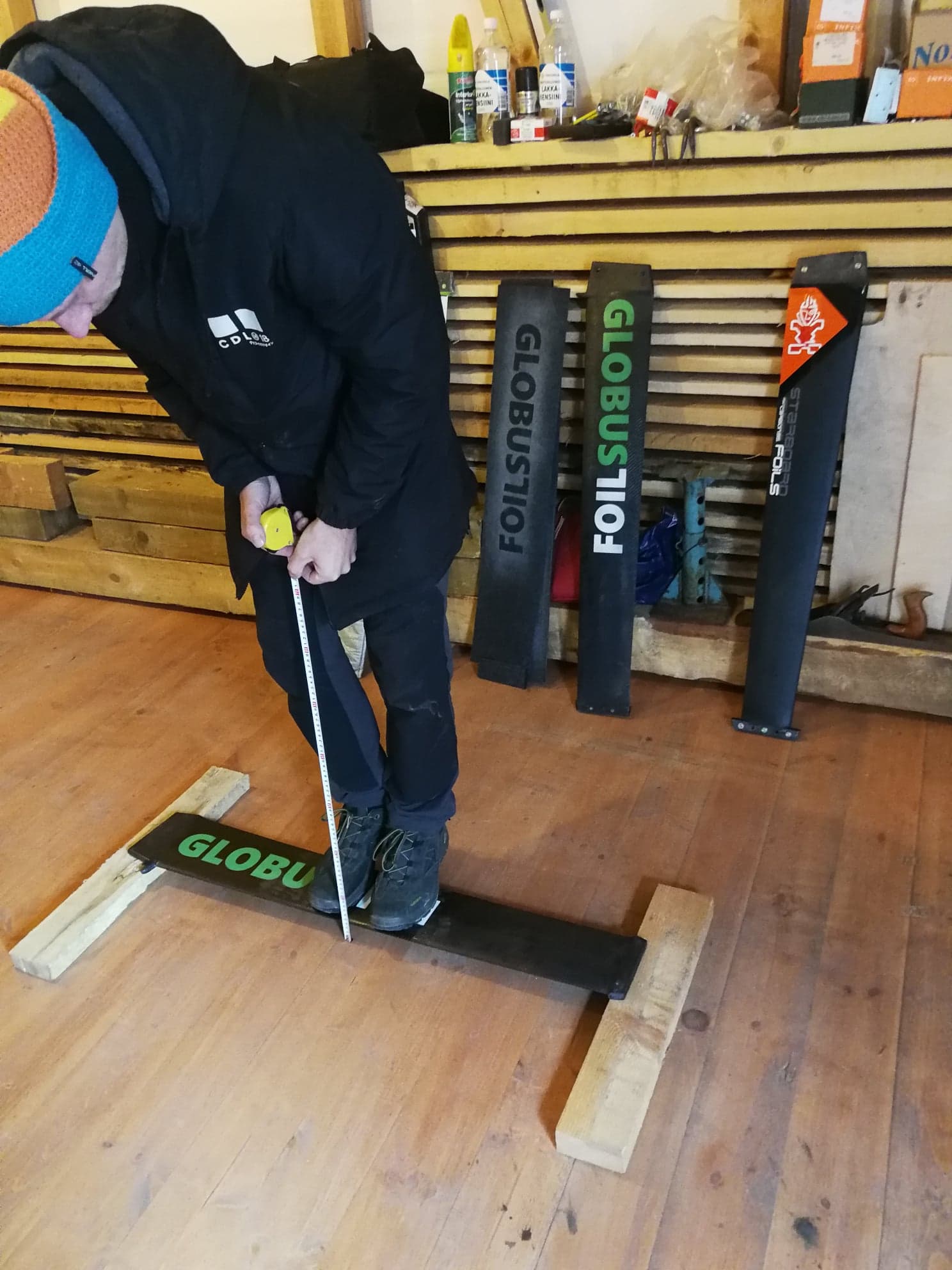

GlobusFoil, ну ТС хочет сравнивать разные фойлы.....
это огромная работа, кроме ТС ее никто не сделает. а если так, то и методу нужную надет
Какие результаты ваших измерений SB и GF получились?
хвастать - не скромно. но при тесте, что на фото ниже, нога от SB 95см(в сравнении с GlobusFoil 95 см) ведет себя как сопля. сразу вспоминается анекдот про евреев и "не жалейте заварки"
Хочу измерить свою алюминиевую SB.
начни с измерения веса )))
нога от SB весит ~2.4. от GlobusFoil ~2.3
Приезжай на гонки в Приморск, сможешь все замерить лично.
