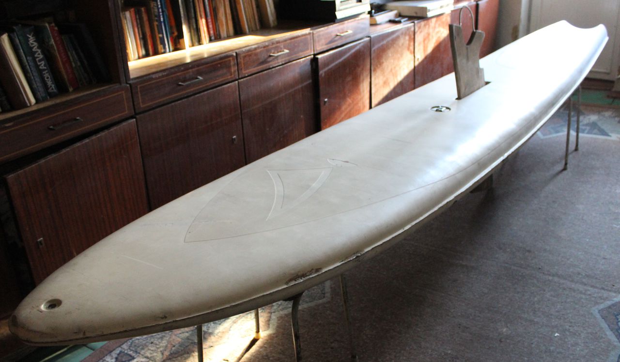

#308
Petbass
Аватар для Petbass
Location: г.Северодвинск
Благодарностей: 11
вот на таком и гонял )))
сколько литров не помню, но длина вроде 3650
Petbass вне форума Ответить с цитированием

#311
Благодарностей: 456
Сообщение от Petbass Посмотреть сообщение
у меня была подобная доска. Родной плавничок был супермаленький, см 15. Я приделал плавник из фанеры побольше, чтоб глиссировать. :)
mm7 на форуме Ответить с цитированием
