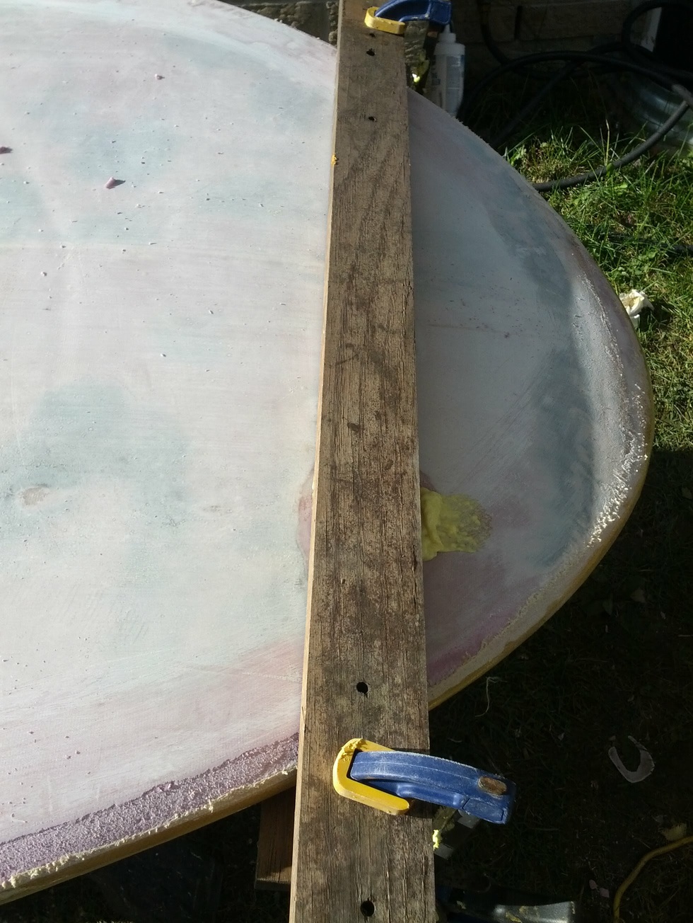

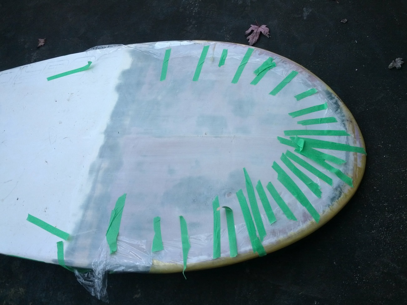

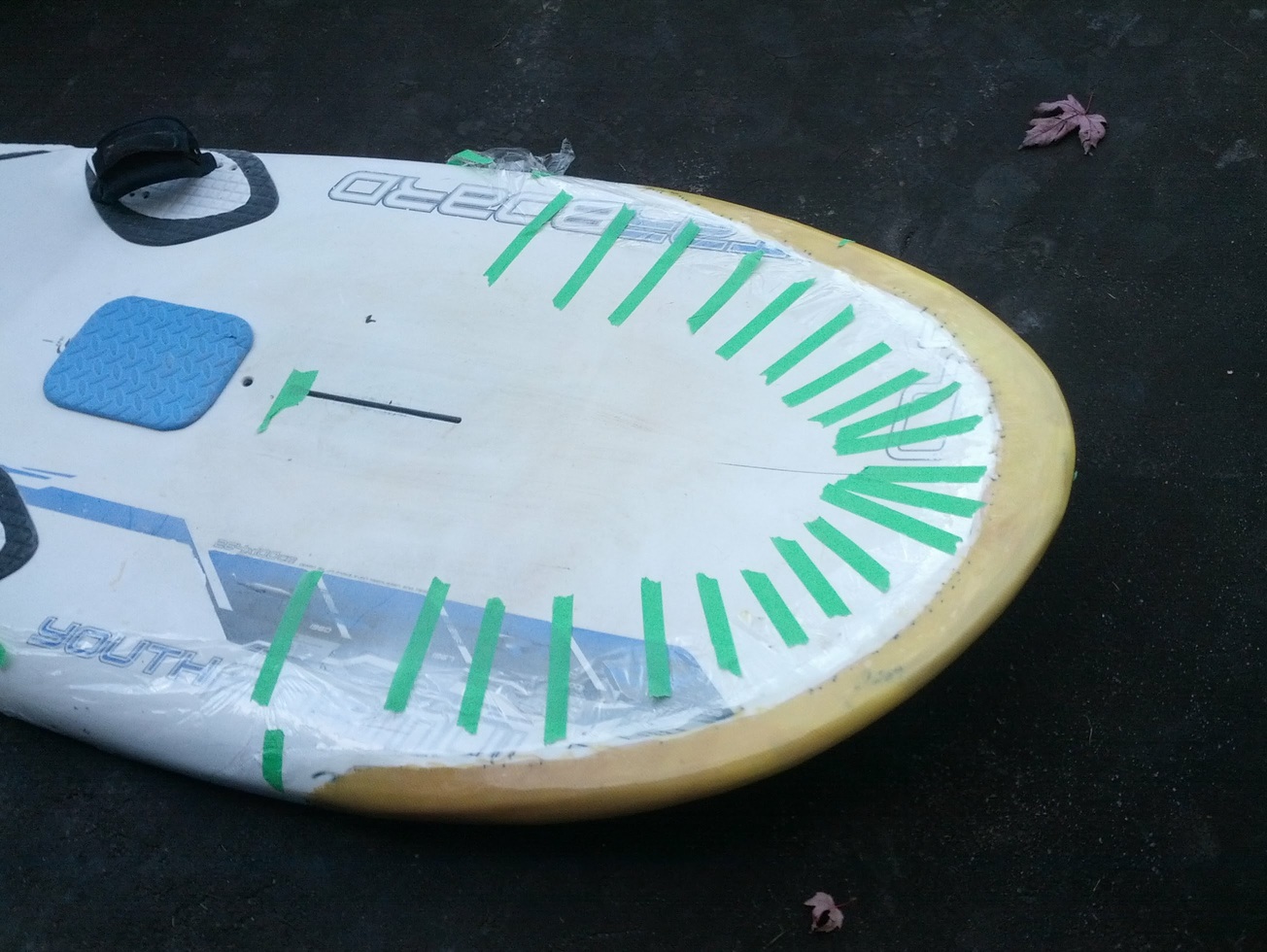

1. Оклеил верх. Два слоя кевлара. Первый лента поуже, проложил по борту. Второй, лента пошире. Третий слой стекло.
Прижал пищ пленкой.
2. На низ тоже был небольшой захлест

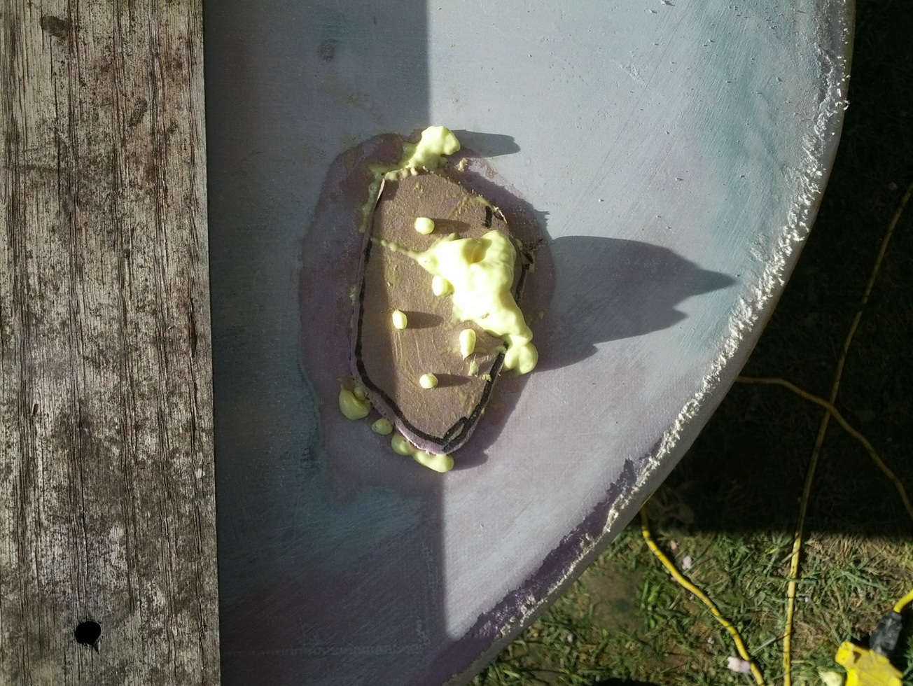

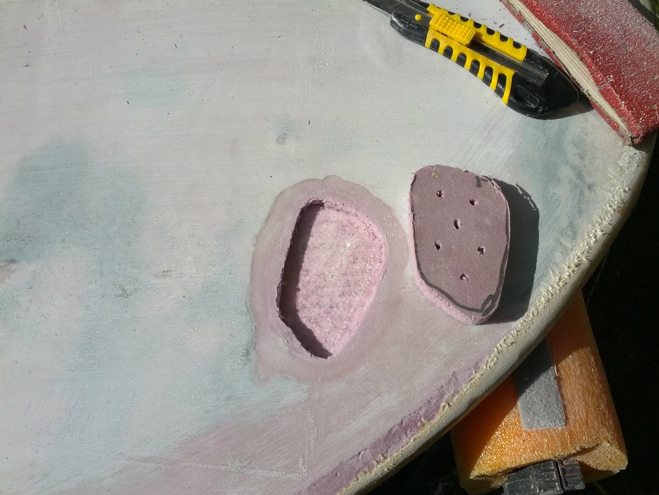

3,4,5 - попутно на днище вырезал пузырь. Замена в этом месте ПП (экструзия).
