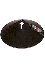

Кстати да, я когда написал что столбик надёжнее резинки "на автомате" имел ввиду столбики дорогих шарниров типа Streamlined. А в "простых" шарнирах у некоторых знакомых столбики рвутся относительно часто. Только "часто" не в смысле "постоянно", а просто чаще на памяти, в целом такие инциденты происходят "иногда".
Но и "песочночасовые" резинки от разных производителей бывают. Самыми надёжными считаются Boge, эта фирма для автомобилей тож всякие резинки делает.
В общем новичку можно не париться, брать любой (системы tendon или boge) в хорошем состоянии. Тема кардана не для новичка.
На тендонах и боге есть страховочные ремни или тросики на случай разрыва резинки, они позволят вернуться к берегу.
Чтобы при этом не побить пяткой удлинителя палубу доски, нужно купить такую штуку:
