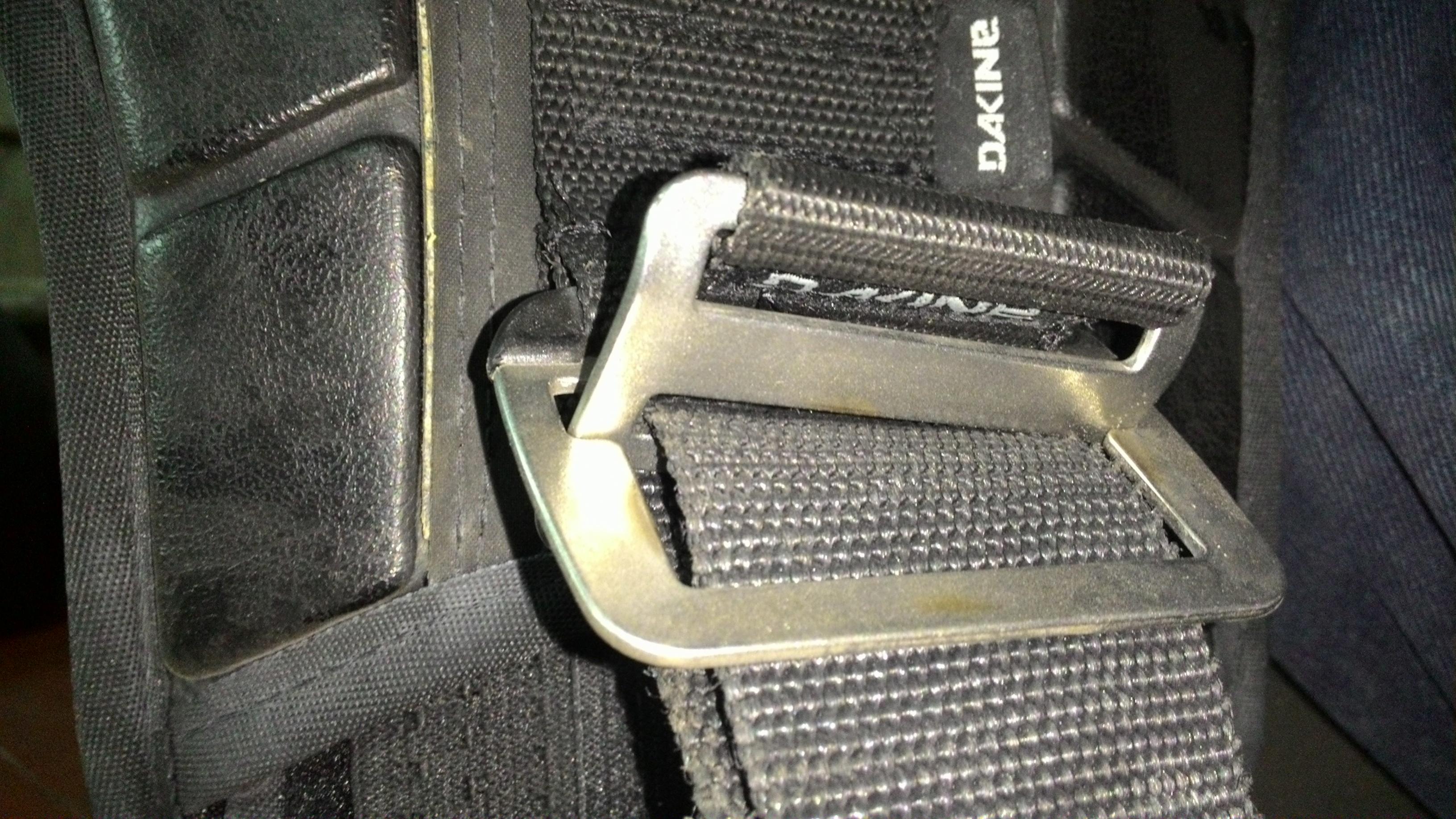

Вот такое крепление:
Как ни крутил, а ремень ползет под нагрузкой...
Просветите кто освоил - как же крепить крюк, чтобы не ослаблялся?

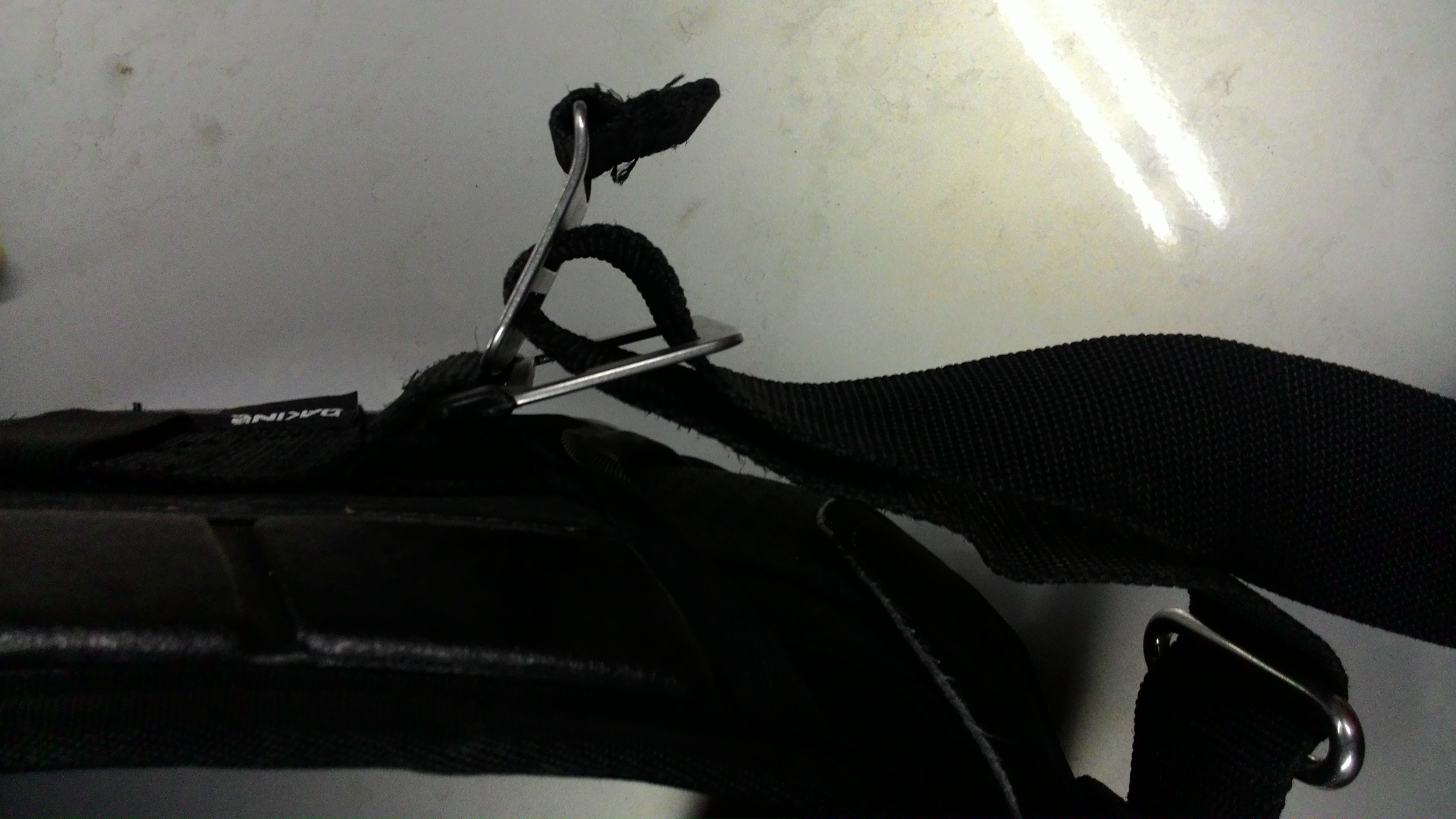

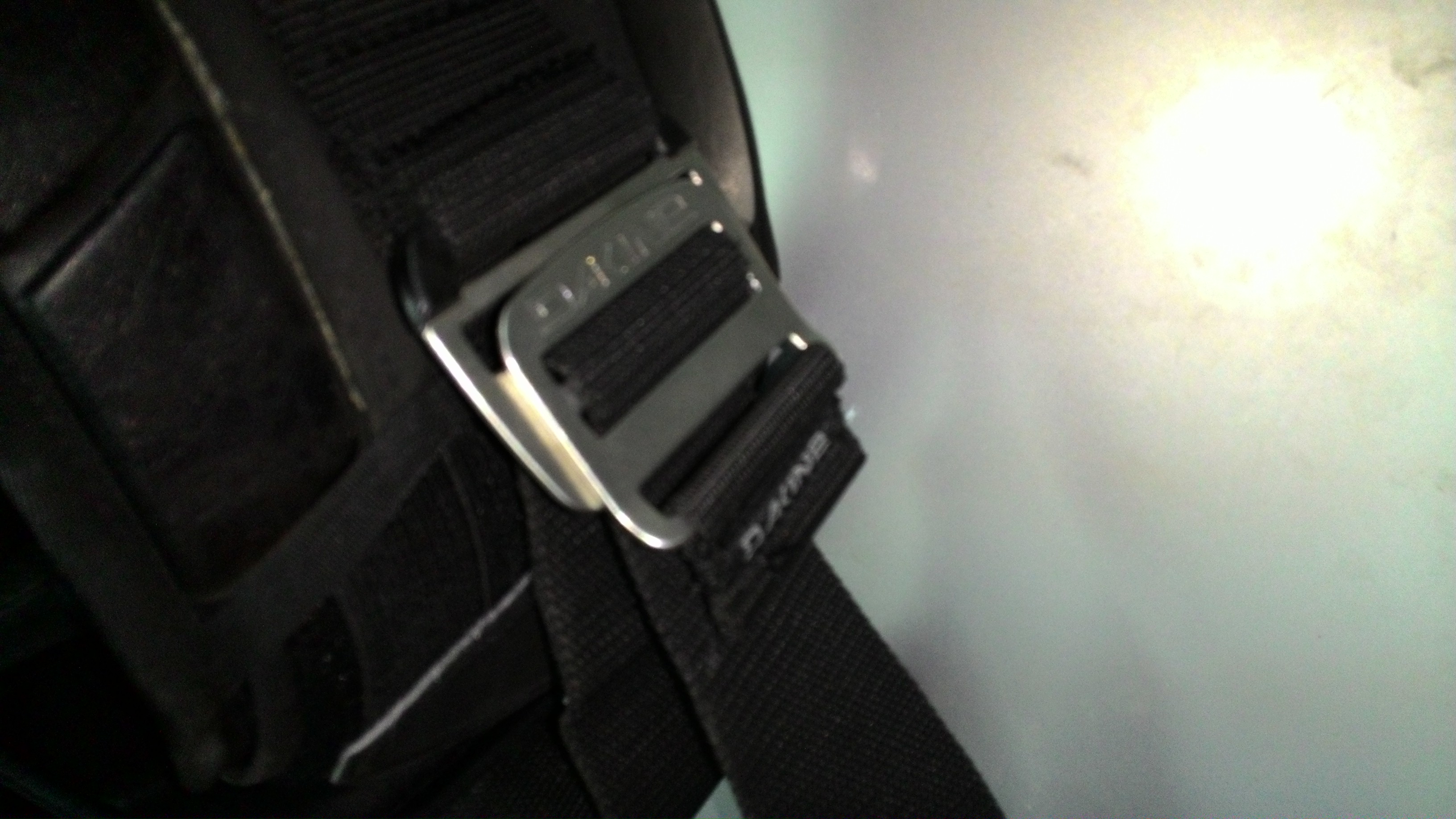

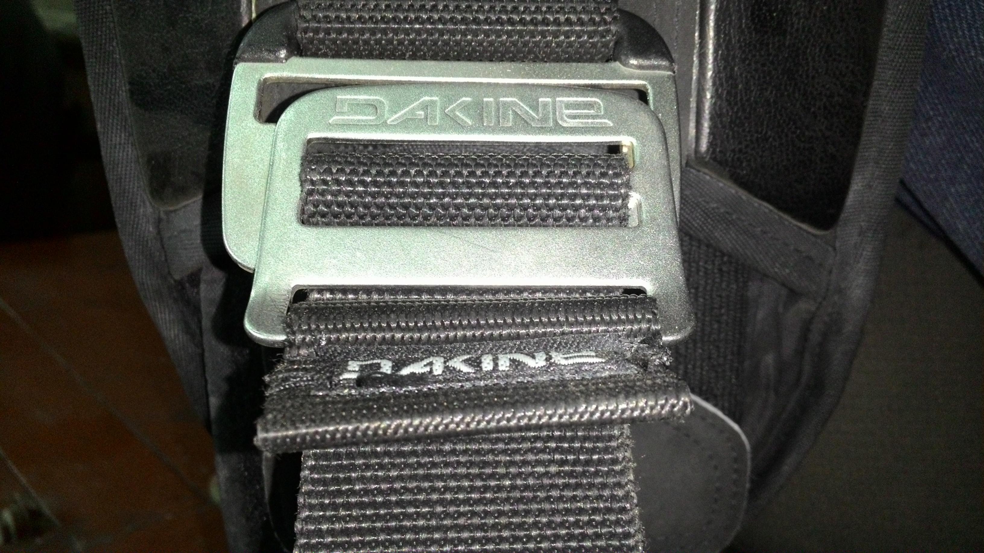

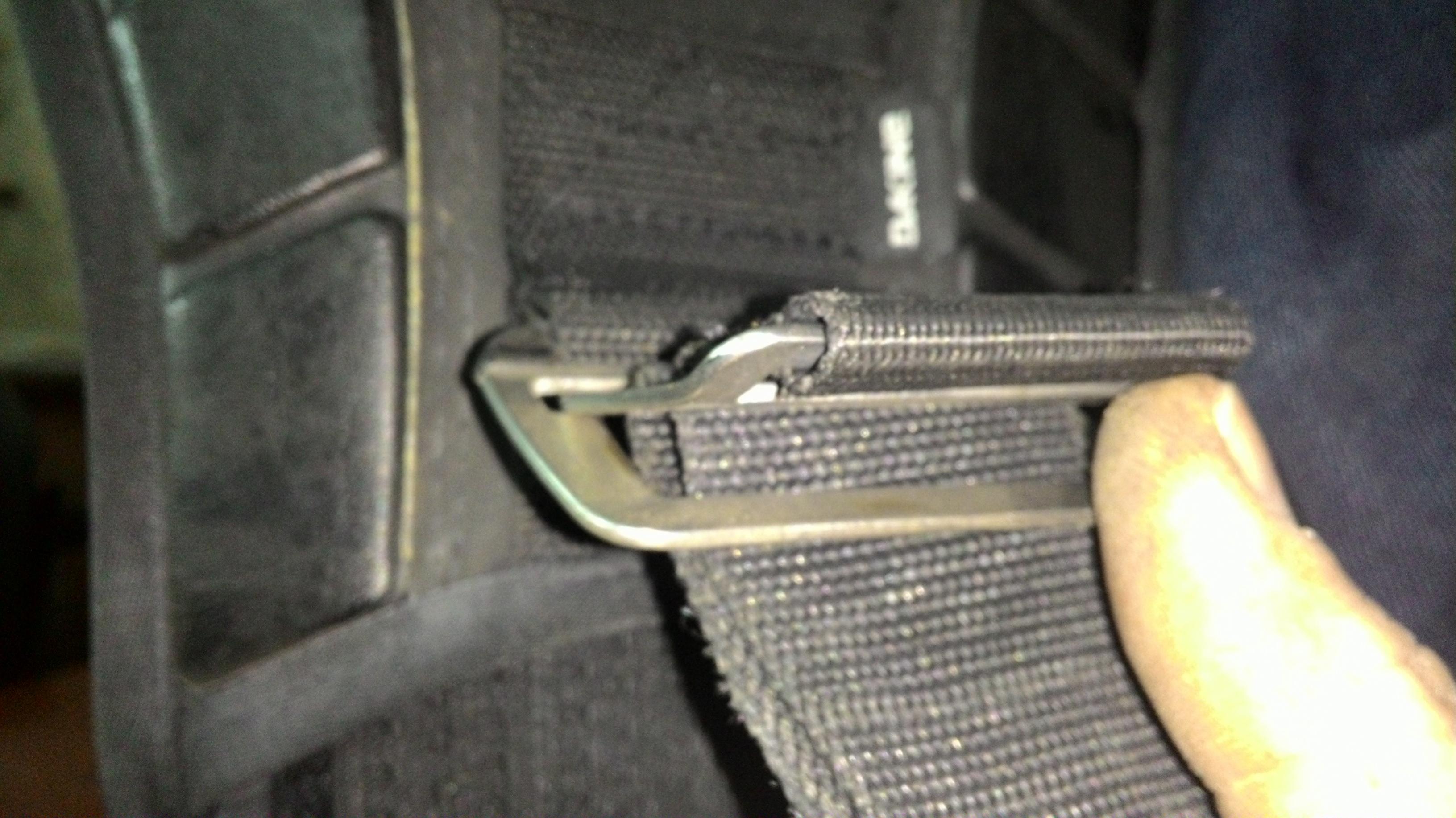

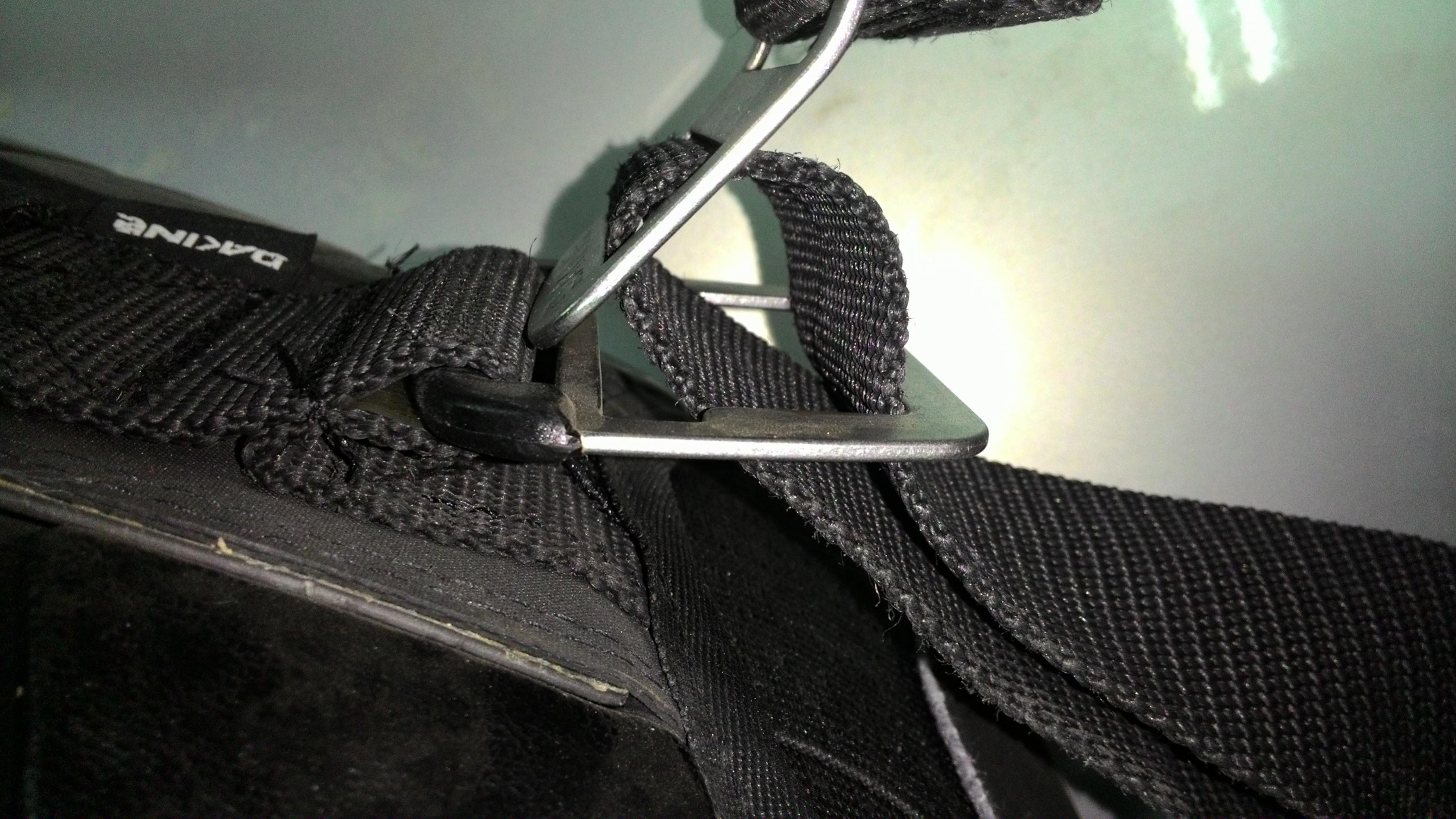

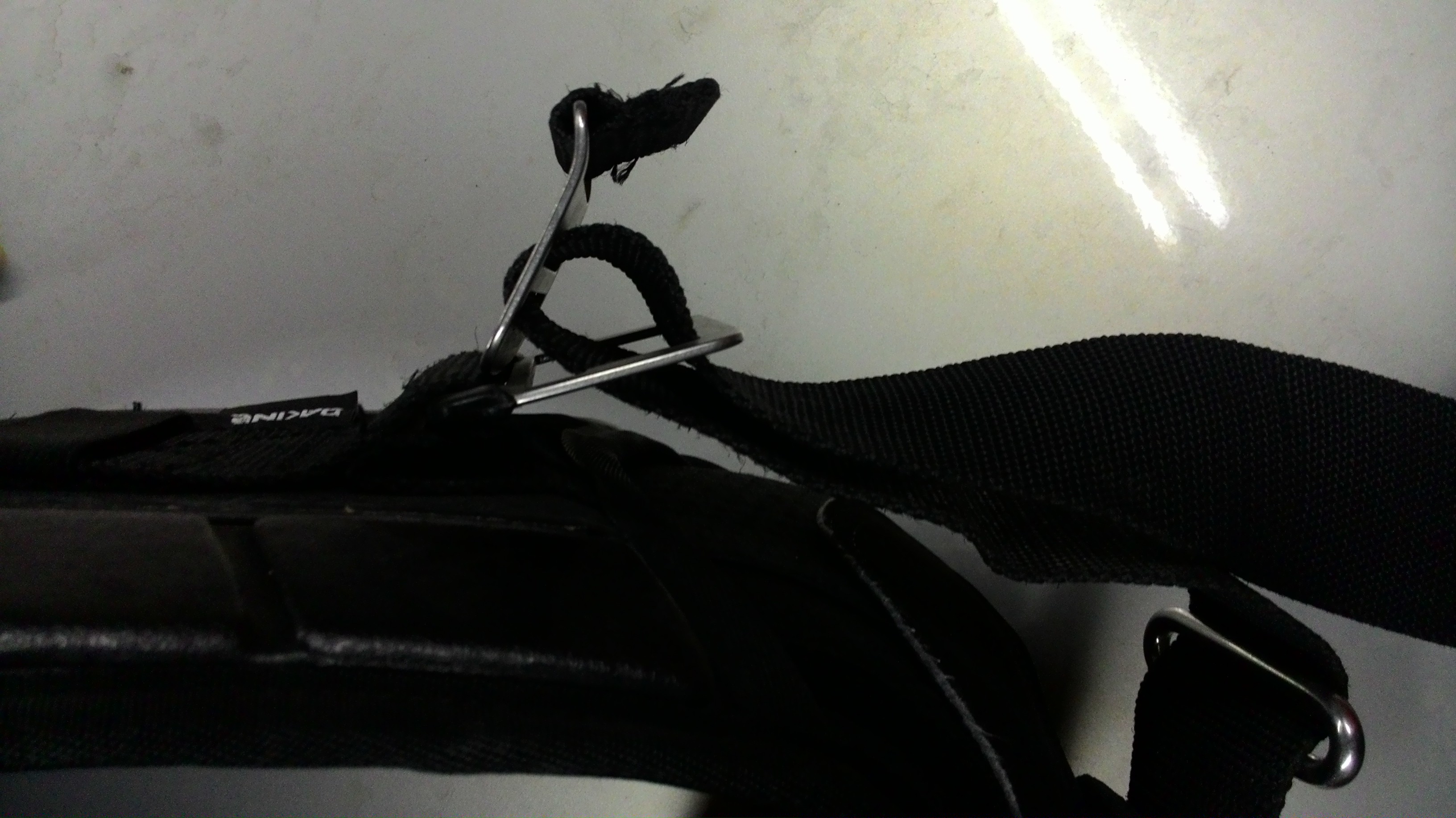

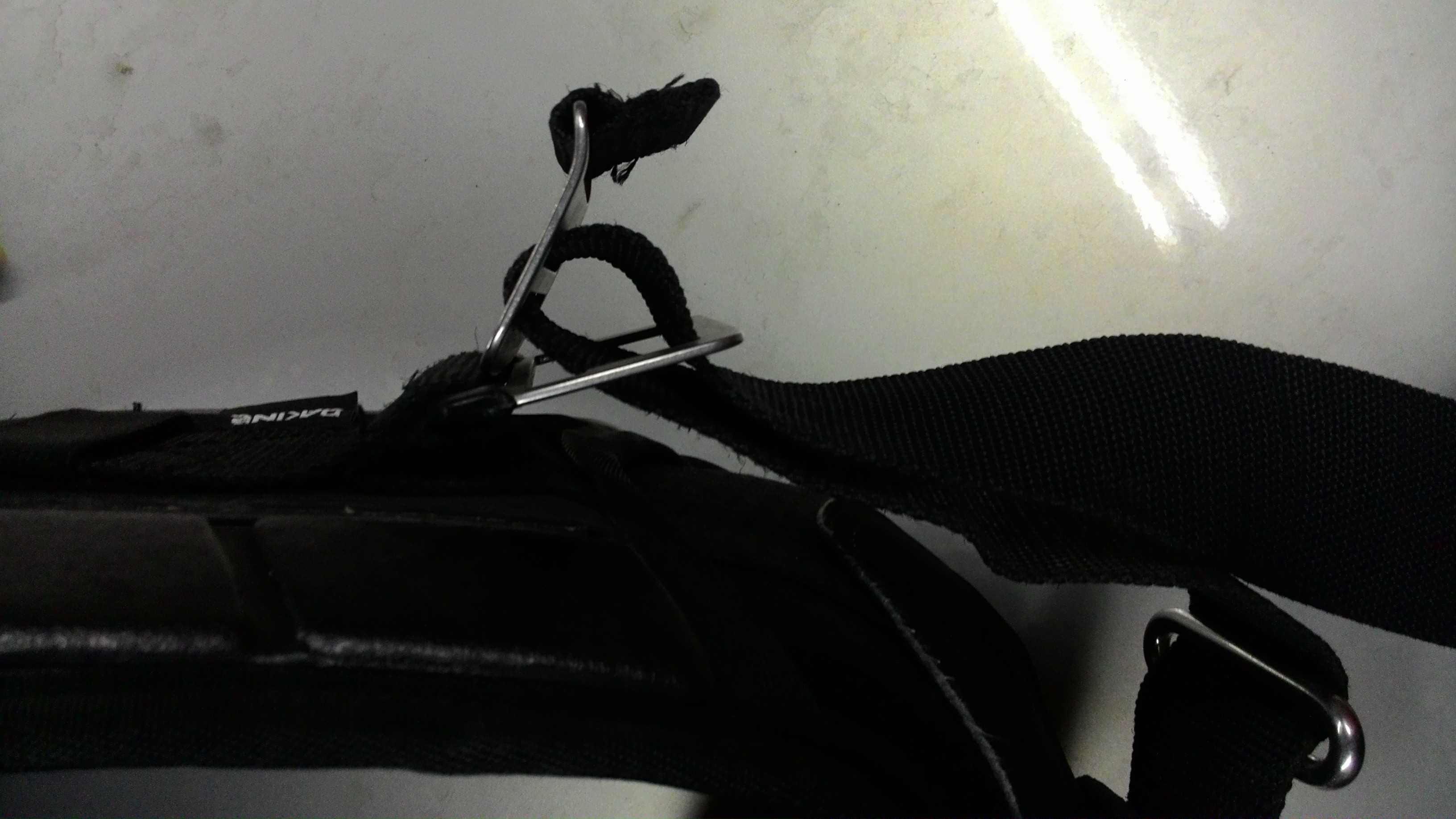

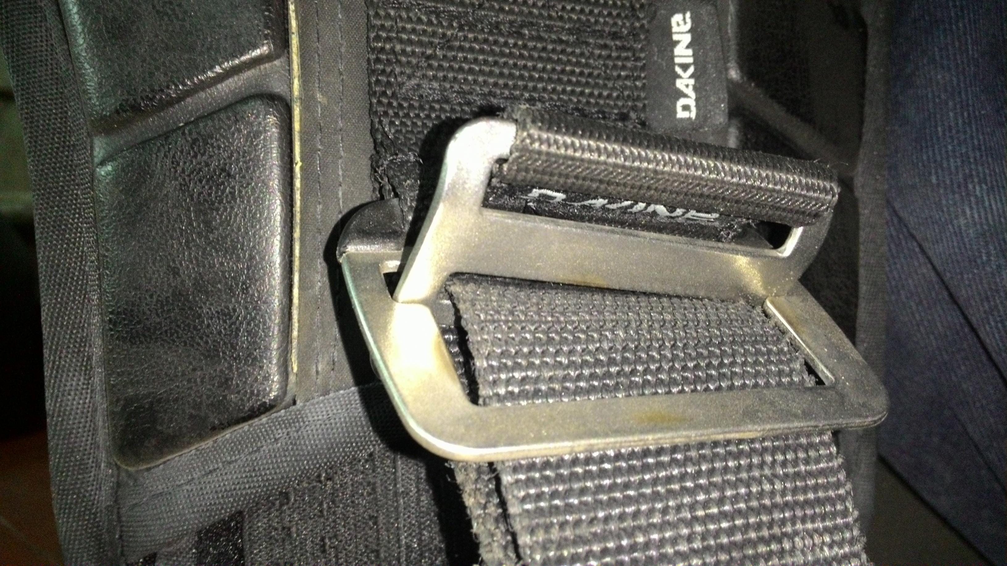

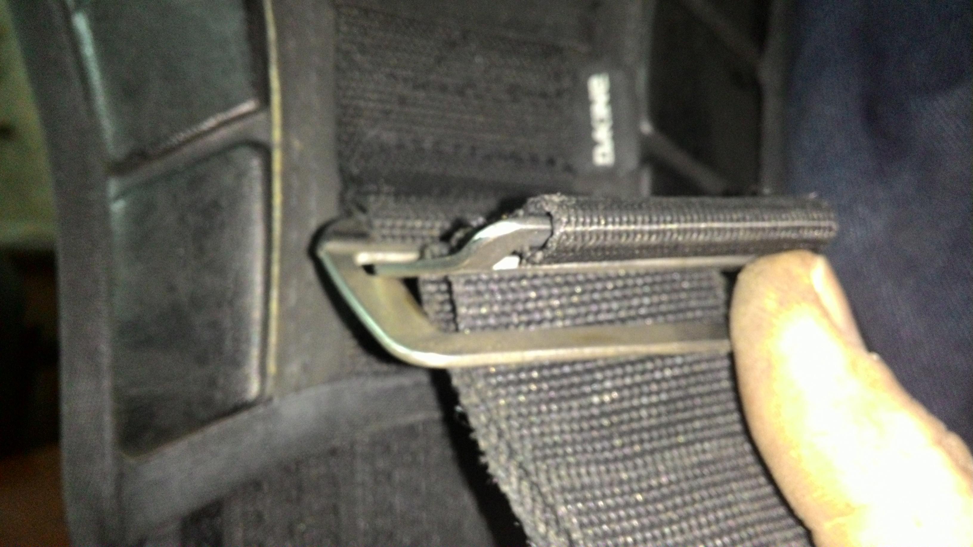

Я продеваю вот так. Видны ли фотки? Иногда конечно подтягиваю. Если дернуть хвостики с надпилью Дакин крюк отстягнется.

Я крюк ремнём не перематываю, мне нравится когда он ездит - так удобнее "выглядывать" из-за паруса.

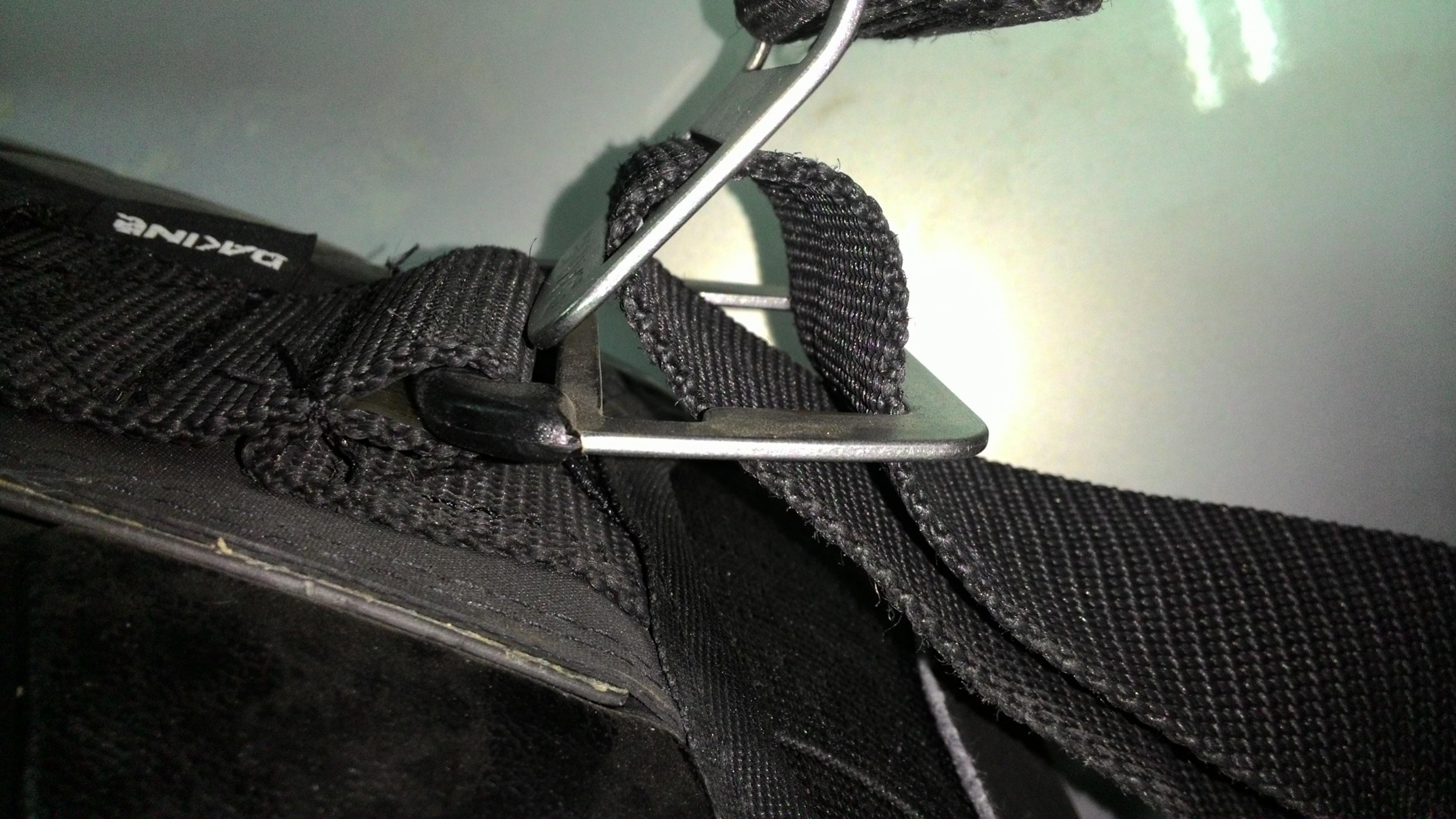

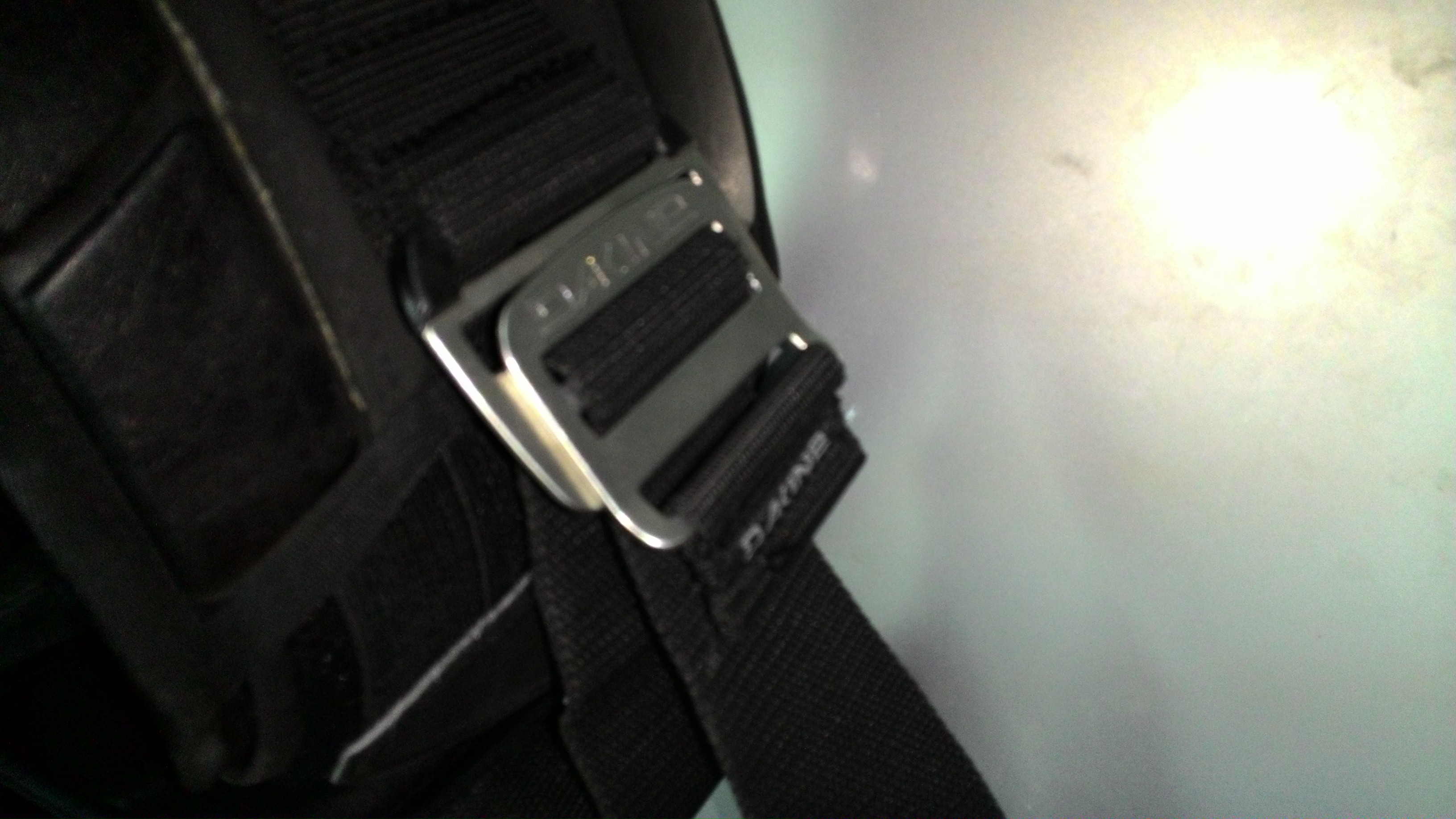

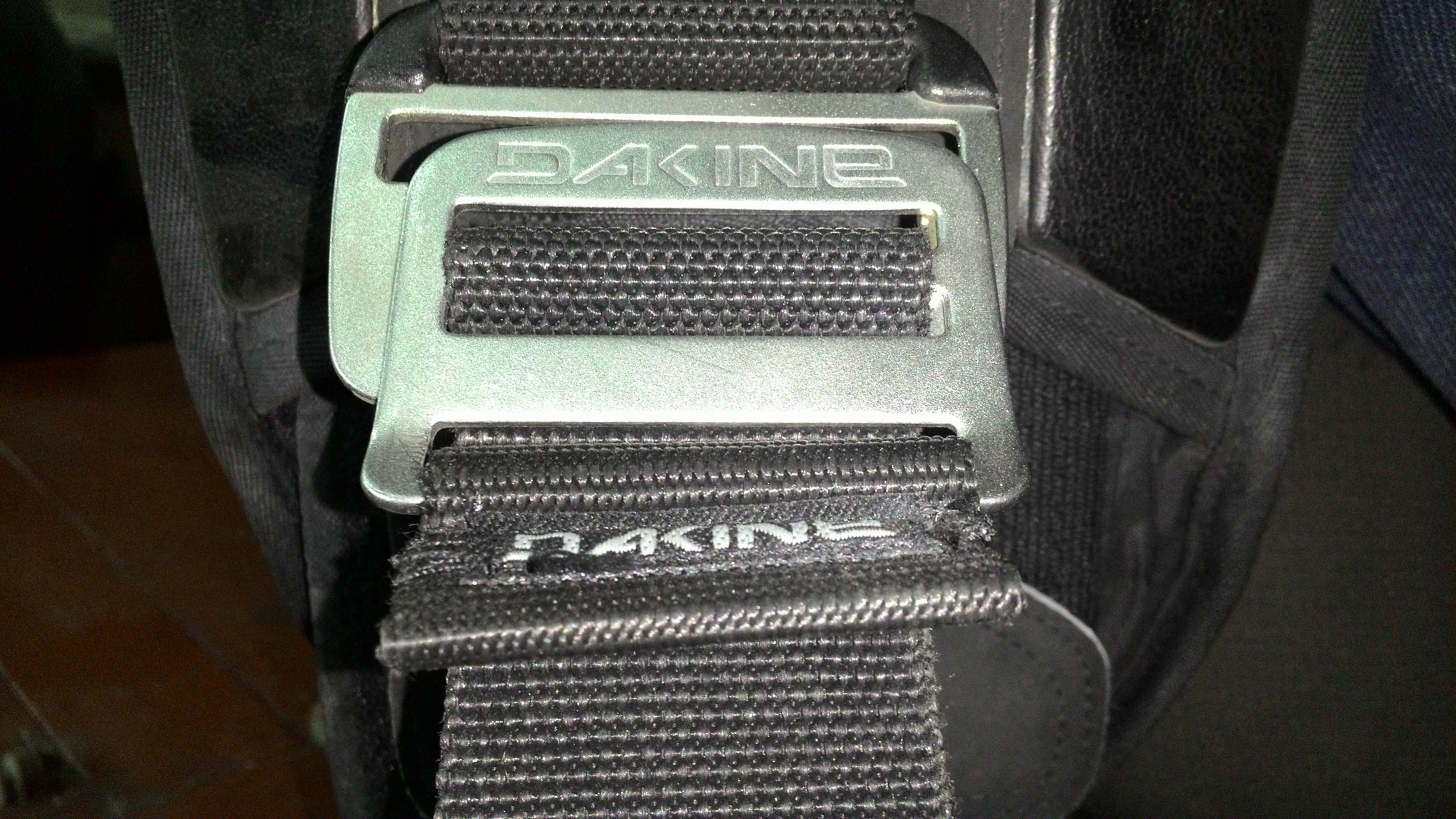

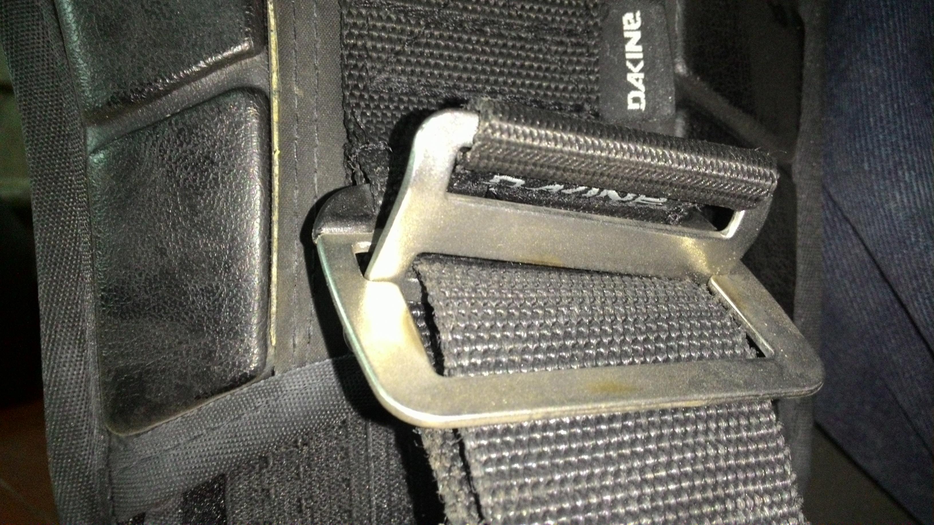

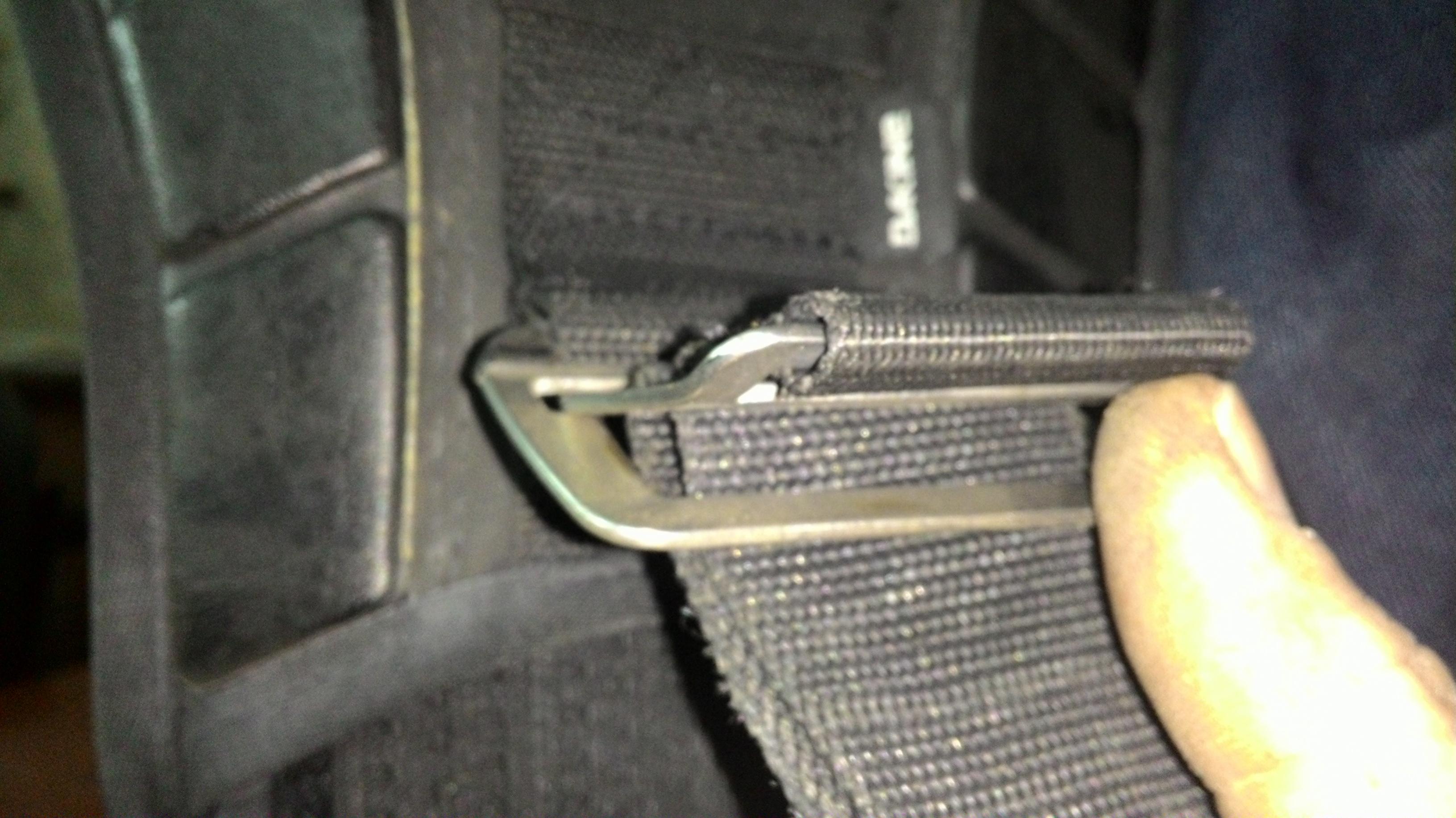

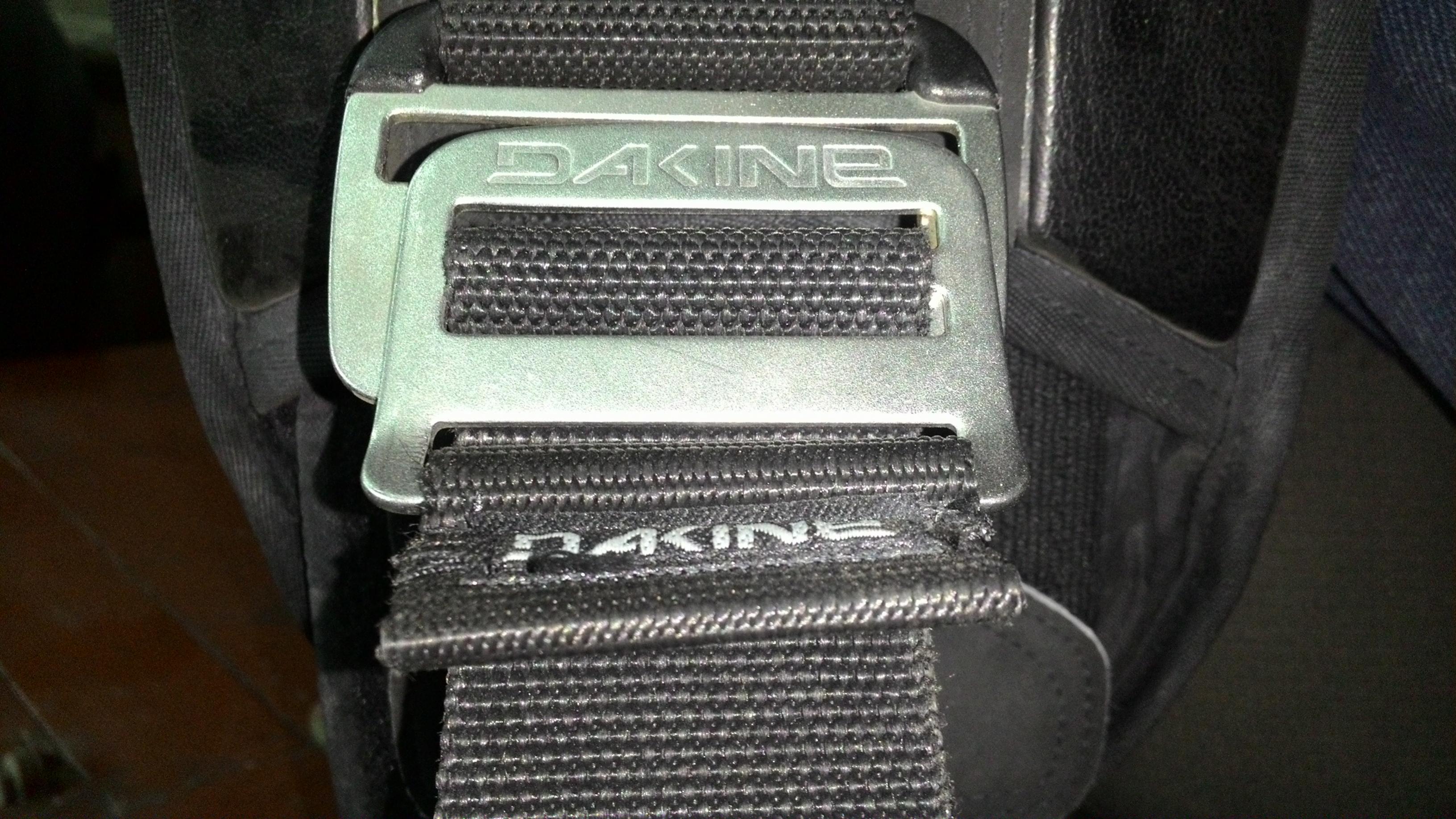

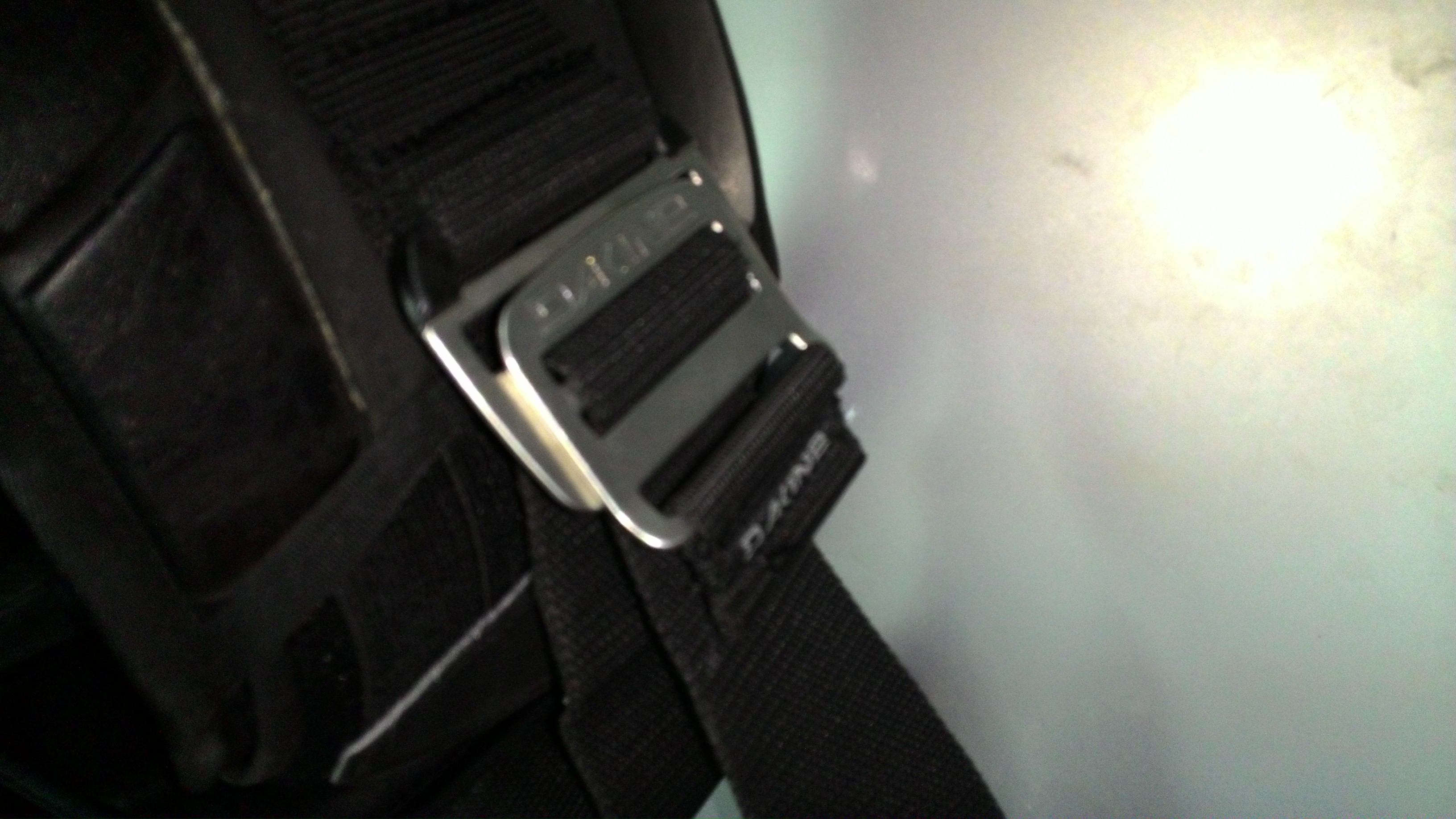

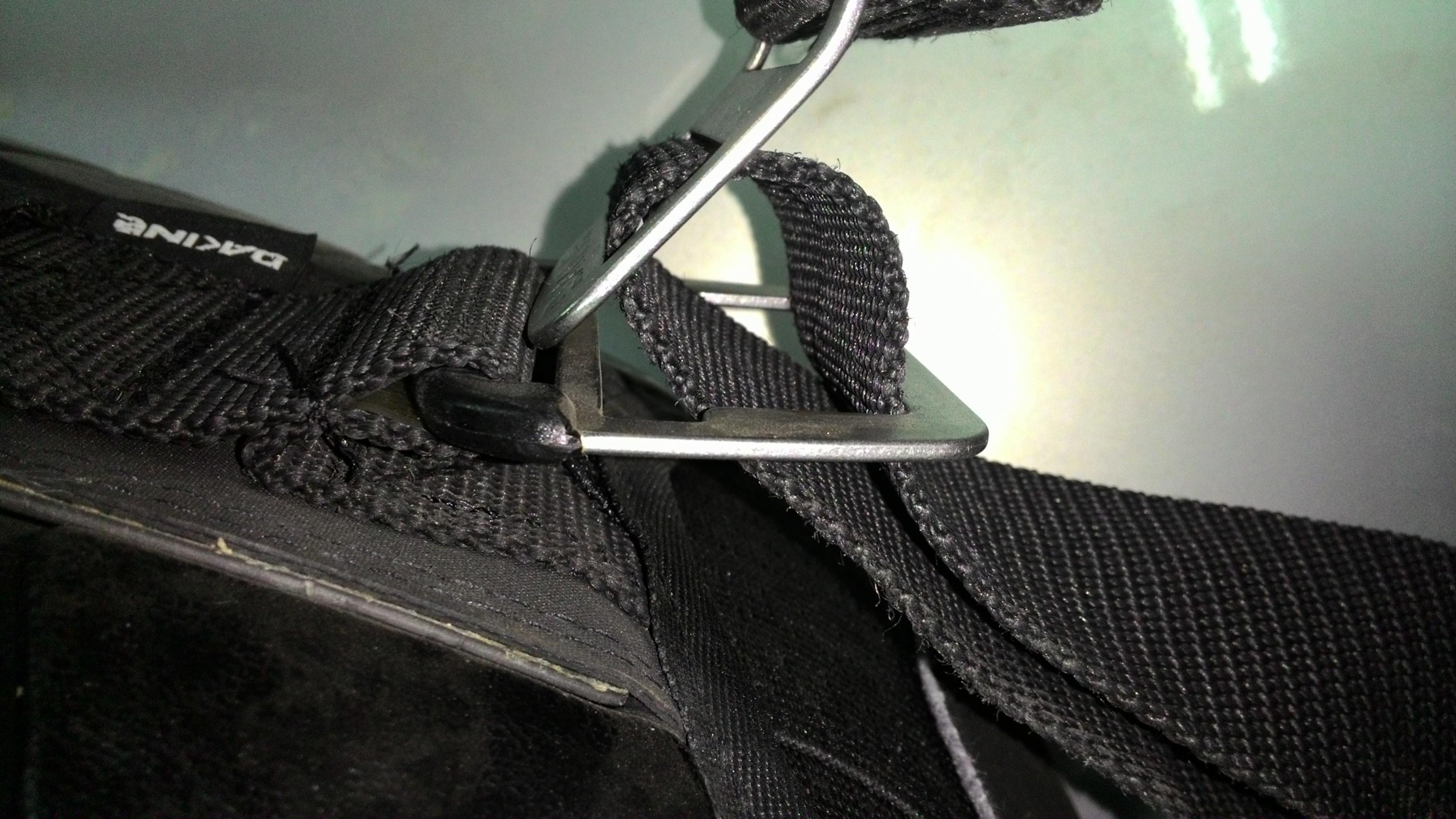

Вот както так.

Вы делаете все правильно, но нужно еще завернуть ремень в обратку, над надписью дакайн(на тряпочке) и под пряжку, которая загнута. Крюк ездить будет, а пряжки держат.

Спасибо! Освоил. Действительно не ползет вроде.
