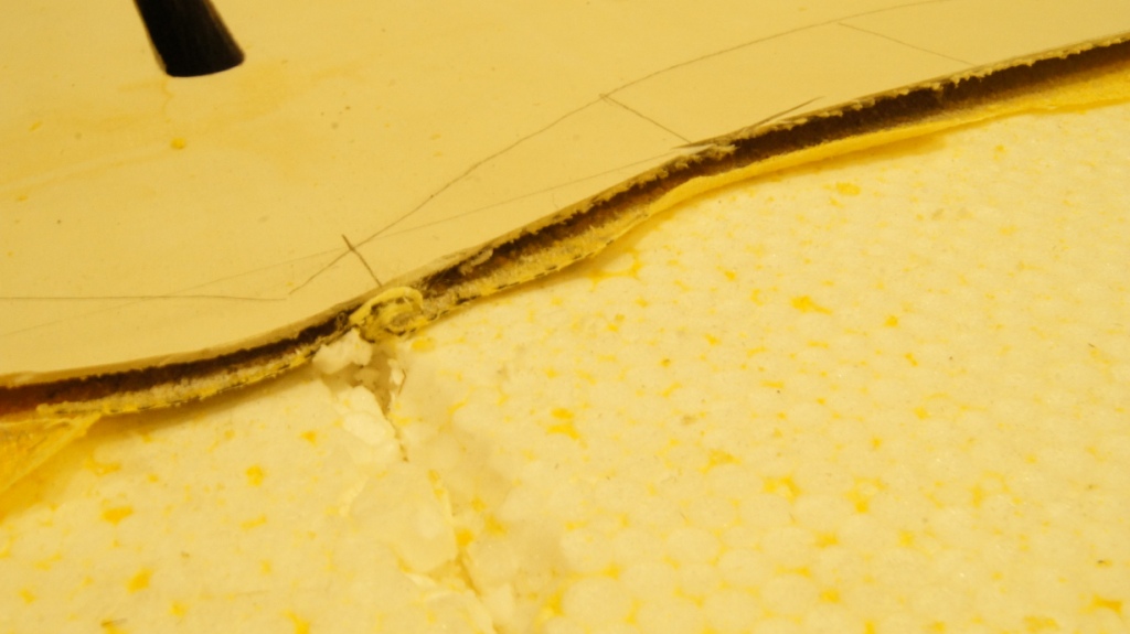

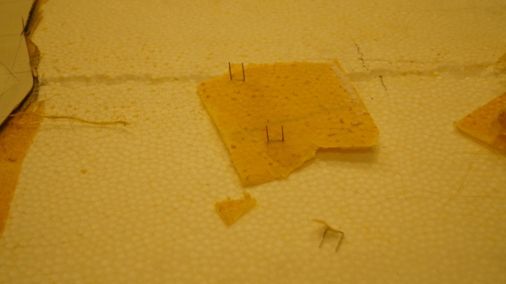

а можешь сфоткать это безобразие? особенно "рельефную фигню"

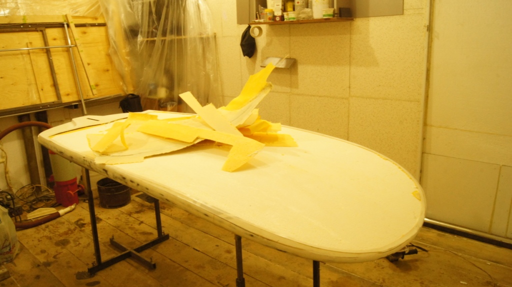

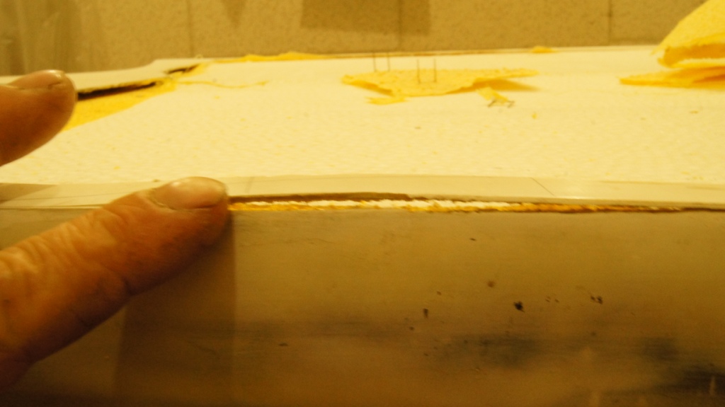

Ну, у нас три гаастры первых у парней, как нибудь сфотаю их днища рельефные. У меня доска уже пришла на ремонт наполовину отодранная, могу покопаться в обрывках и сфотать если получится.

Н-да. полное расслоение...

Рома, вероятность появления волн на днище - это известная проблема Гастр 1, солнце не при делах.

Посмотрел внимательно остатки отодранного днища и...не обнаружил карбона вообще!!! Единственное место, где присутствует какая-то небольшая карбоновая сетка - это в районе колодца и по центру доски, сантиметров 10 шириной и...это всё! Так вот он какой "full carbon"...
