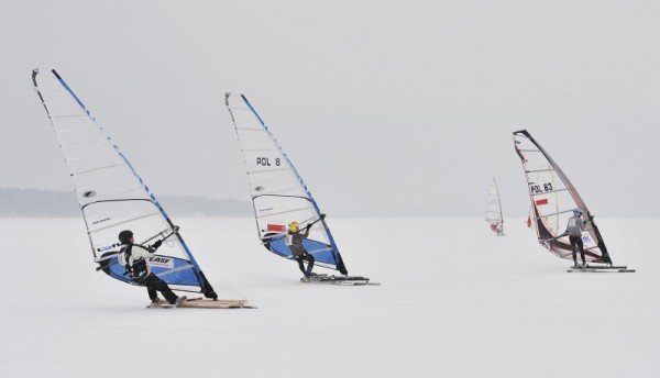

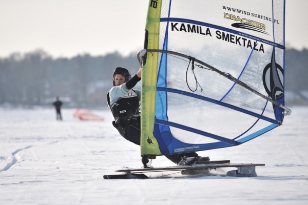

Поглядел свои коллекции: задняя стойка с закрытым парусом встречается, но редко даже в гонках. Притом "плавник" не загружают по полной... На первом фото видно, что паруса закрыты не от избытка тяги. На втором обычная стойка: спортсмен отвешен, парус недозакрыт, а тушка подана вперед, для правильной, одинаковой загрузки коньков. И то и то на айсбордах, что примерно соответствует DSDшке с ледовыми коньками.
Называть срыв в привод спинаутом некорректно, и механика, и поведение доски другое. Это именно срыв, как говорят еще, "спонтанный". Если при спинауте доска не сильно меняет курс, но сложно восстановить контроль: плавник как бы исчезает, приходится сильно уваливаться, чтобы он снова "появился"... При спонтанном приводе поведение доски более резкое, порой кидает на 180 и больше... А вот восстановить контроль не так сложно: конек-плавник никуда не делся, его достаточно просто задавить снова в лед, сверху, чуть приподнявшись. Если ждать привода, то к таким срывам привыкаешь, иногда идешь на грани специально. Чуток на ребре потренироваться, и ощущение приходит, как можно, а как нельзя. Посрывать осознанно, пытаясь снова зарезаться.
