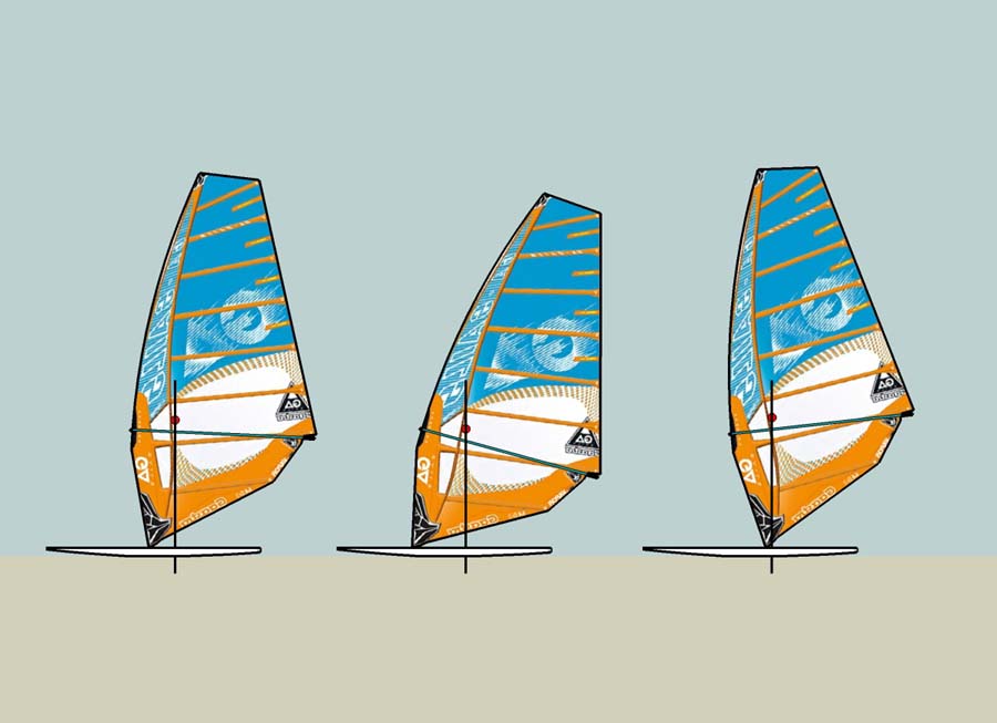

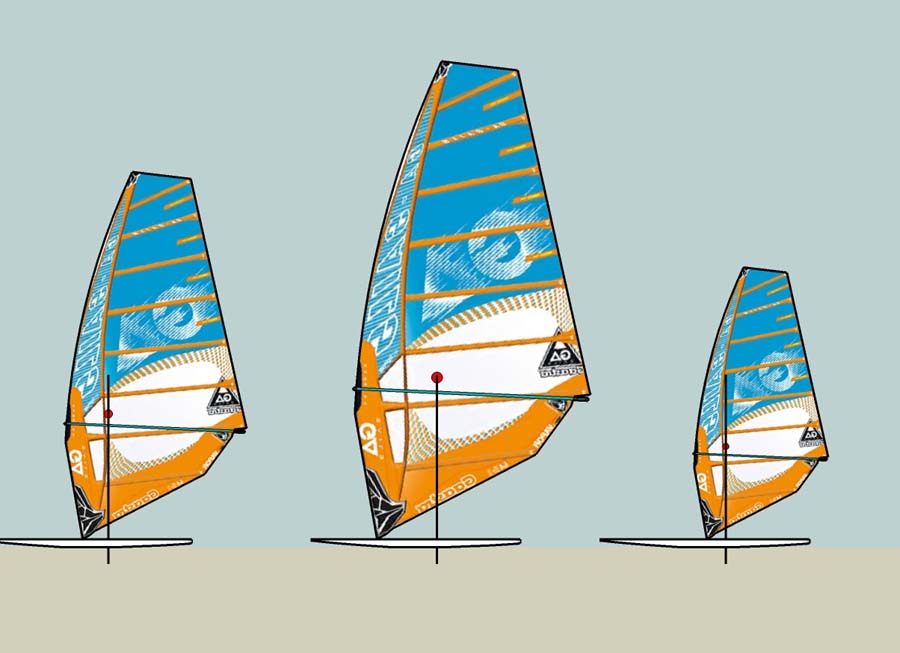

Для начинающих от положения шарнира зависит комфортное положение паруса. (Гик горизонтально, шкотовый конец задран вверх или опущен вниз). Либо размер паруса - чем больше, тем шарнир более вперёд.
Связано это с балансом вращающих моментов. Если упростить всё до безобразия, то если равнодействующая сила паруса проходит через ось вращения доски - прямолинейное движение, в противном случае вращение.
Пояснение к картинкам : Красная точка - центр парусности, чёрная вертикальная линия - ось вращения. (ну как смог, так изобразил)
