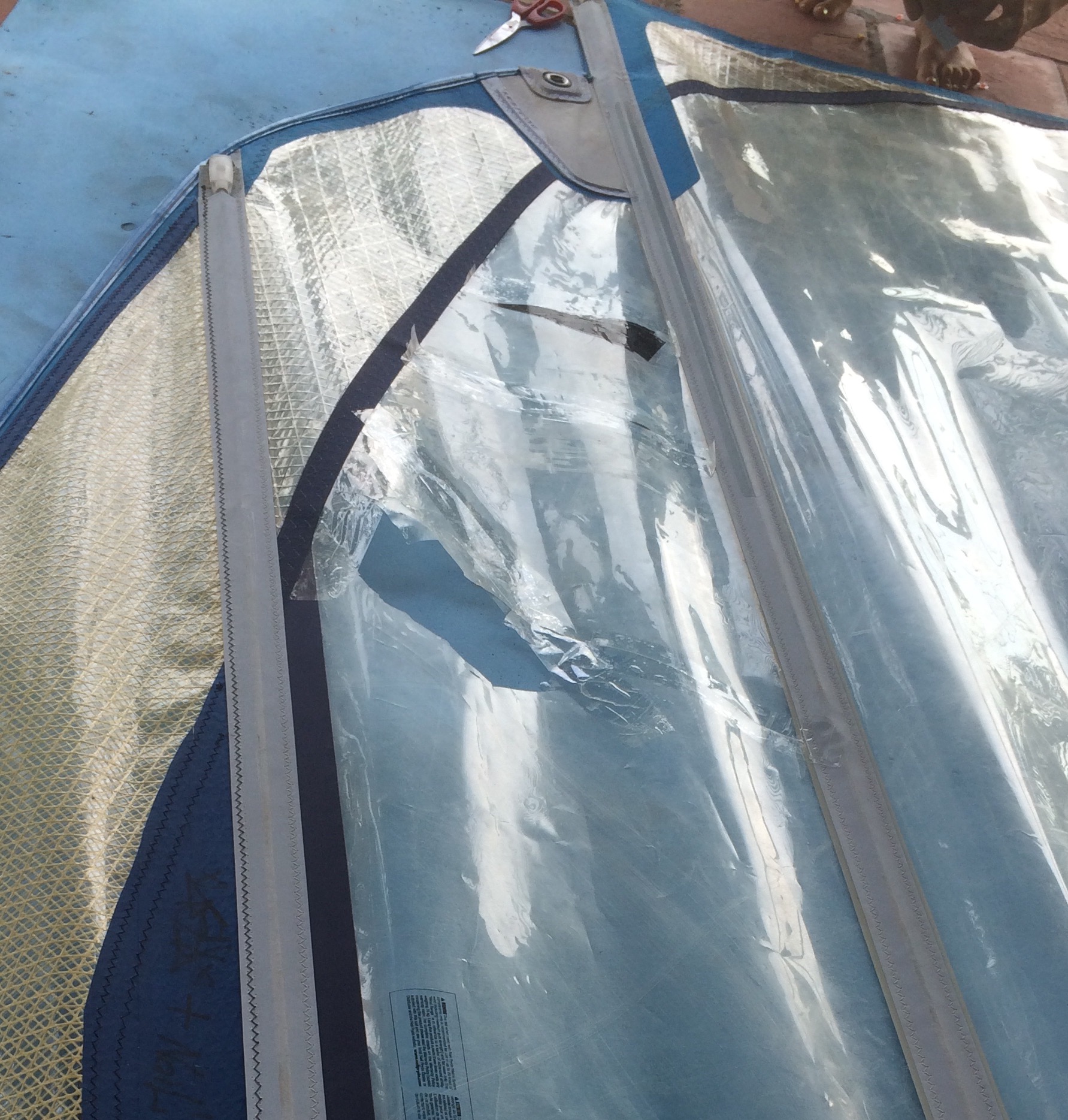

Сегодня при очередном перещёлкивании камберов разорвало окно между нижней и следующей латой, парус Гаастра 11. Это не первый разрыв, плёнка дряхлая и мутная, но зато самый общирный и не в виде трещины, а в клочья. Интересно, оракал удержит в два слоя с каждой стороны до конца сезона? Потом всё равно окно на замену, даже два...
07270002.jpg на ixbt.photo:
Старые наклейки с трещинами отклеил и положил целиковый кусок, закрывающий сразу все трещины.

А если положить оракал на всё окно сразу? Плёнка мутная и дряхлая, а хлопок у формульного паруса при перещёлкивании жёсткий, как выстрел.
В результате заклеивания только вокруг разрыва лопнуло ещё раз, но уже дальше, поэтому просто положил оракал прямо до материи шкотового конца. Видимо, и перекидывать придётся без фанатизма, а камберы доводить руками.

Дакрон мнется и не держит плоскость в районе разрыва. Его применять лучше в сэндвиче с толстым оракалом. Оракал можно лепить хоть на весь парус, но как ты его разровняешь, вопрос. Лучше посильными кусками.
А как же его наносят на автомобили? Сразу на весь?
У меня кусок гораздо меньше целого капота или даже дверцы:
07290001.jpg на ixbt.photo:
Мелкие нашлёпки - это не повреждения, а запас на случай небольших дырок, оторвал - и наклеил куда надо.
В целом - да, широкий кусок наносить долго и конец ложится уже не совсем туда, куда хотелось, но оракал 970-й репозиционируемый, а есть ещё такой, из-под которого можно выгонять пузыри воздуха без отрывания и проколов, 970RA.
Кстати, разрывы от шва до шва происходят во время перекидки при слабом ветре или даже в штиль, волна идёт по парусу от задней шкаторины во время переворота выпуклости в другую сторону и концентрируется между первой и второй латы. Было весело пугать зрителей жуткими хлопками, пока это не привело к разрыву полотна в клочья.
