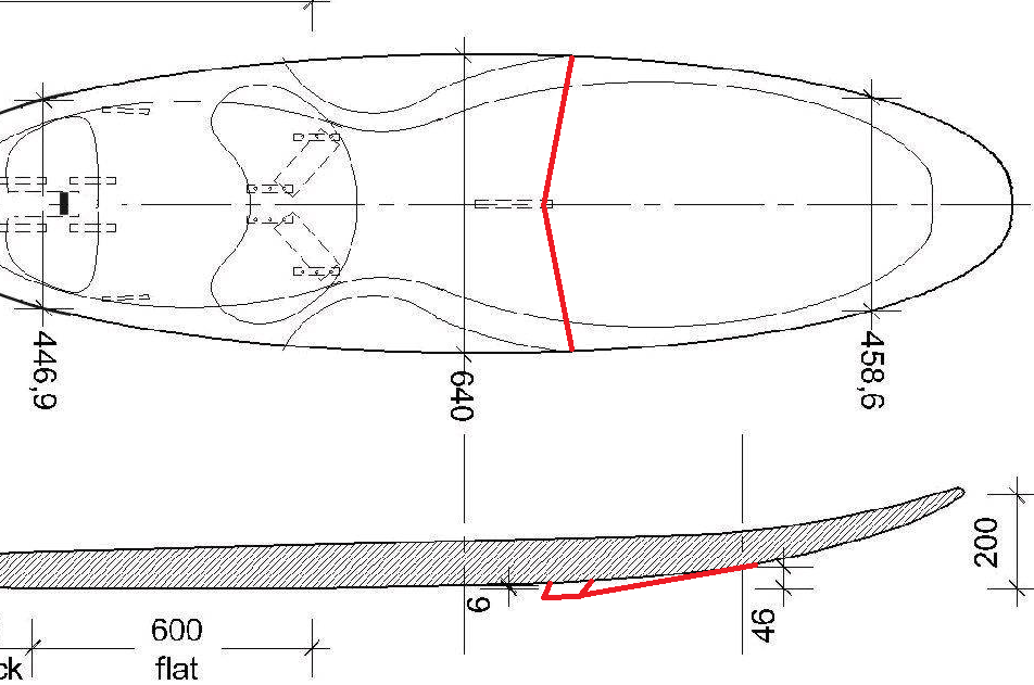

Т.к. мне все равно придется ремонтировать надломленное днище, что будет влючать сдирание родной корки в раёне от мачтпогона и почти до носа, то есть возможность заодно сделать и редан.
Как известно, реданы нужны для отрыва воды от корпуса (ниже по течению) и тем самым уменьшение смоченной поверхности и поверхностного трения.
Реданы в районе кормы (т.н. вырезы, катауты) в доскостроении широко используются.
Но я не видел ни одной доски с реданом ближе к носу. Хотя катера и гоночные лодки с реданами посредине есть.
То-ли это сложно сделать, то-ли слишком необычно для виндсерф досок, то ли я просто не видел таких - не знаю.

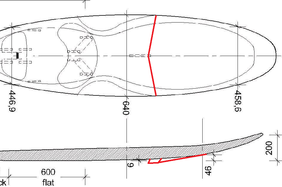

Идея такая:
моя доска для виндфойла. При разгоне задняя часть с тушкой приподнимается фойлом, передняя, носовая часть поднимается на редане, брюхо остается над водой. Немного. Редан думаю делать высотой не больше 2.5см.
Редан думаю сделать немного стреловидный, чтоб с бортов легче воздух подсасывал.
Будет ли он работать как ожидается?
вот схема (профиль и размеры не мои, значения не имеют)
Непрочитано 15.07.2016, 21:20
Dim
Аватар для Dim
Location: Владимир
Благодарностей: 18
..Как известно, реданы нужны для отрыва воды от корпуса (ниже по течению) и тем самым уменьшение смоченной поверхности и поверхностного трения..
насчет отрыва воды не совсем понятно, а вот насчет уменьшения смоченной поверхности и трения - это не факт.
попробую через антипример показать: почему бы не сделать на корме реданы суперширокие, ну чтоб совсем мало осталось смоченной поверхности и совсем мало трения? Получится? Вряд ли.. А что в этом случае на самом деле произойдет?
По-моему доска чуть глубже сядет в воду и смоченная поверхность вытянется в длину. Т.е. форма площади пятна контакта изменится, а размер площади останется прежним.
Непрочитано 15.07.2016, 21:57
Про отрыв воды отсюда: http://tapemark.narod.ru/vodnik/1_09.html
"Главный эффект реданов заключается в отсечении от днища потоков воды... В результате их действия уменьшается смоченная поверхность корпуса, на реданах создается дополнительная подъемная сила; в совокупности это повышает гидродинамическое качество корпуса."

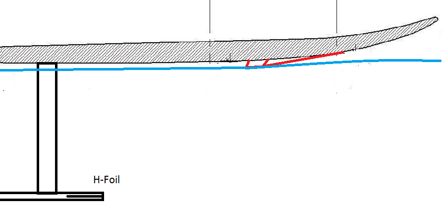

Да, в водоизмесе пятно будет одинаковое. почти. Но на какой-то скорости нос должен приподняться на редане, и этим оголить днище.
Причем центр тяжести в моем случае находится в районе крыла фойла, где-то между петель. Т.е. в районе носа давление вниз не большое - МФП в основном. Который я тоже буду убирать в 0, или даже в отрицательное, наклоном мачты назад, для взлета.
Без редана вода будет просто обтекать выпуклое (в продольно-горизонтальной плоскости) днище и тереться об него.

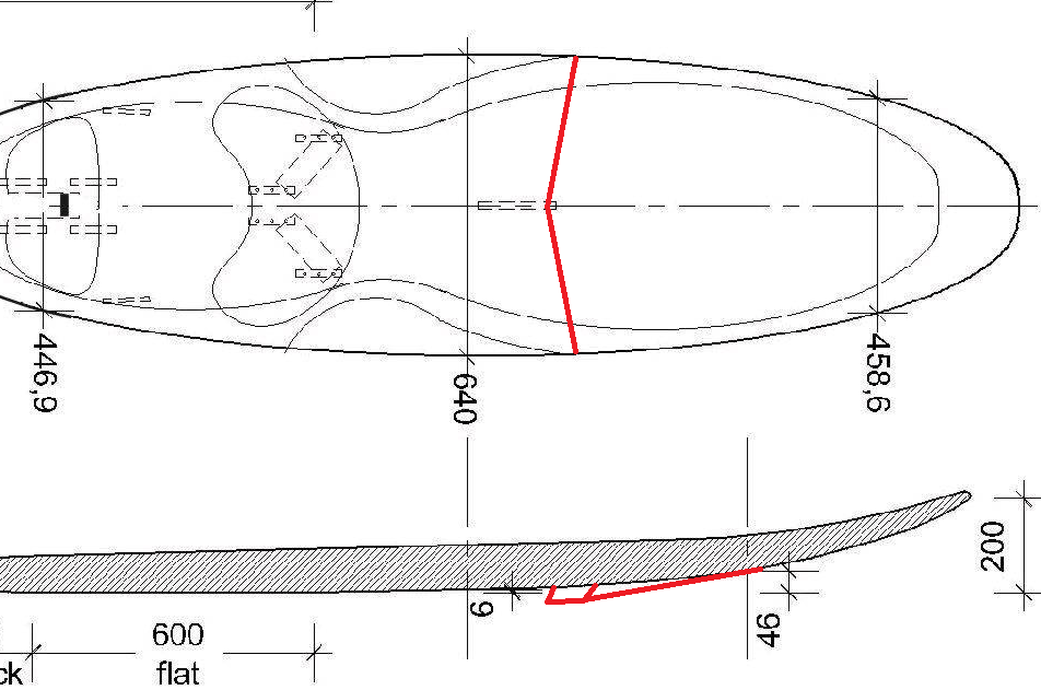

А с реданом, надеюсь, должно быть так:
Непрочитано 16.07.2016, 01:28
При выходе судна на глиссирование точка приложения гидродинамических сил поддержания уходит в корму, а центр тяжести, как правило, остаётся на месте. Это приводит к неустойчивости движения по дифференту. Основная цель установки реданов - уменьшить этот эффект на длинных узких корпусах. То есть о повышении гидродинамического качества можно говорить только имея в виду то, что соотношение длина/ширина у корпуса изначально было выбрано нетипичным для глиссирующего судна. Качество более широкого и короткого безреданного корпуса равного водоизмещения на глиссириовании будет выше, чем у реданного. До глисссирования редан является обычным тормозом, ступенькой, создающей сильное вихреобразование, поэтому выход на глиссирование потребует большей тяги. Кроме того, реданы очень плохо ведут себя на волне.
Непрочитано 16.07.2016, 04:12
Лоп, спасибо, с судами понятно. Они не могут быстро переносить ЦТ, поэтому редан делают где-то 1/3 длины. Получают 2 пятна, на редане и на корме.
А в моем случае все развесовка несколько другая. Основной вес, ЦТ, на крыле фойла и чуть впереди его. Когда фойл поднимает корму, нос немного перевешивает и скользит по поверхности. Но скользит не только нос, но все остальное днище, так как рокер плавный. Смоченное пятно на все днище. Мало того что оно все трется, так чтобы его отлепить от поверхности нужно еще приложить усилие. Рокер-то прилипает.
Моя идея, уменьшить это пятно на время предвзлетного разгона.
Т.е. будет смочен только редан и все. Корма будет поднята фойлом.
Как на картинке нарисовано.
Мне кажется это будет более эффективно. Жаль замерить трудно. Если только за лодкой волочить через динамометр.
Так делать мне редан или нет?

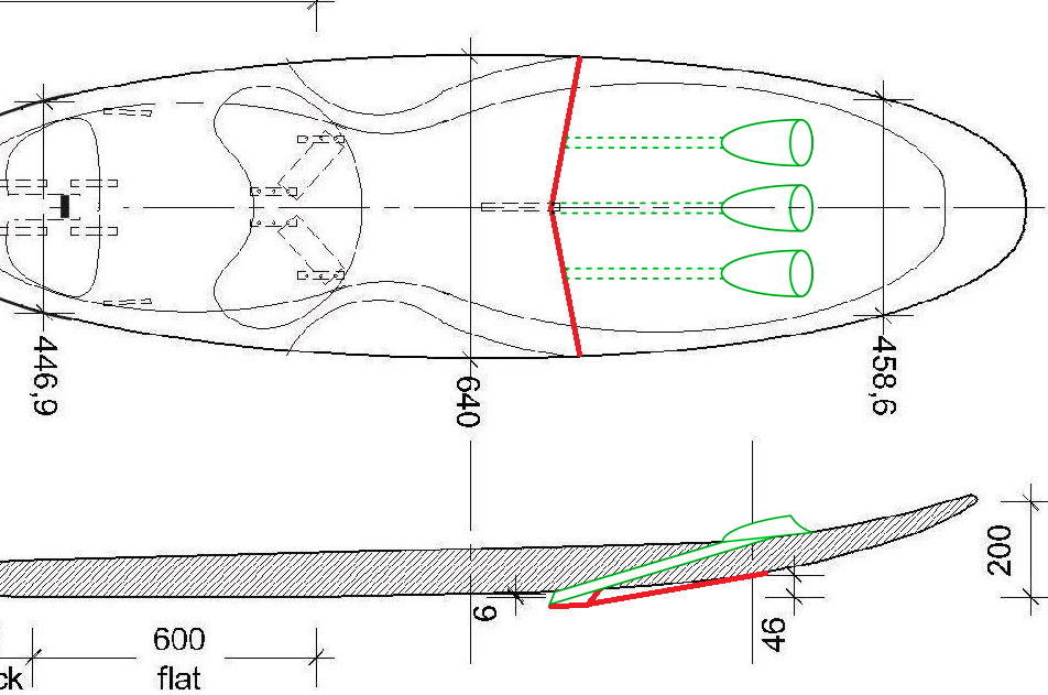

долой полумеры! если уж творить, то безжалостно и бескомпромиссно!
для улучшения вентиляции редана необходимо сделать на палубе воздухозаборники, а от них воздуховоды, ведущие к задней стенке редана.
Под давлением набегающего потока от молниеносной скорости водоизмещения при разгоне на глиссирование под действием тяги фойла воздух будет проникать под днище позади редана, что позволит быстрее оторвать доску от воды, от Земли и, возможно, покинуть околоземную орбиту, а то и солнечную систему

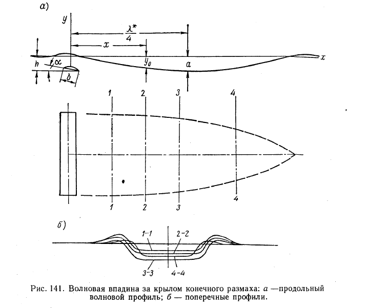

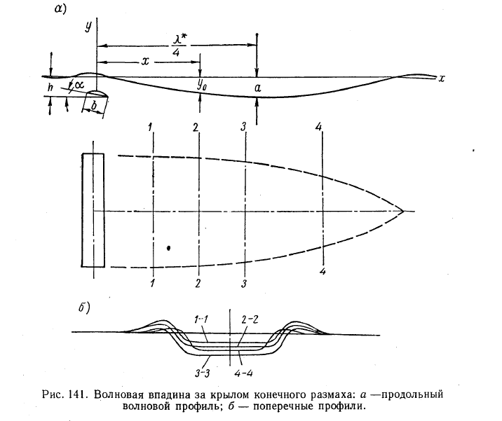

С передним реданом кроме прочего , думаю, еще есть сложная форма оторванного потока за ним ,
По идее должна быть аналогична волновой впадине от подводного крыла у свободной поверхности ( если крыло создает подъемную силу- оно отбрасыает поток вниз, аналогично и глисс поверхность ) Примерного такого же вида , как мне кажется, мы видим ложбину с сужением и поднятием до бурунчика за кормой доски . Где снова поток коснется днища и вообще коснется ли сильно зависит от скорости и конфигурации

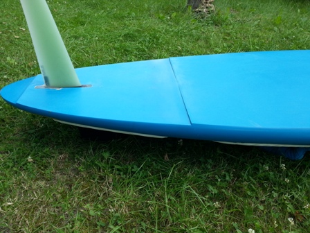

MXR boards с ситемой реданов в задней половине впереди передних петель . 2012 г здесь обзор https://www.boardseekermag.com/features/mxrs-new-board/ .В серийном исполнении есть на сайте Simmer Style .
У Mistral когда то была реклама о небольшом крыле на днище перед мачт погоном .
Чем нравяися реданы - не супер сложно пристраиваются почти на любую доску из любопытства . В 2014 для интереса небольшой простой решейп в Чох Лаб : гибридная система ( а ля MxR) из двух мини реданов с продольной 0.5% вогнутостью . Сами мини реданы просто добавлены из небольшого кол-ва шпатлевки на днище, голый вес доски сейчас 7.2 кг . Передний плавно от 0 по оси до 3 мм

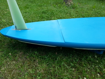

Ну и как? Какую-нибудь разницу заметил?
Я тоже думал о каналах для воздуха. Но решил ограничится стреловидностью.
Непрочитано 19.07.2016, 18:36
AndrL
Sail Number: 6
Location: Долж-Мос
Weight: 77-79 kg.
Часто не получается тестить. Пробовал этот второй экземпляр 7-9 раз , на гладкой воде 14-21 часов . С оригиналом Flow 105 не могу сравнить, ,только с первым решейп экземпляром ( 2012г) из той же модели но с одним задним таким же небольшим реданом (7 кг) . Второй экземпляр с двумя реданами кажется чуть продольно стабильнее . Первый экземпляр что с одним изогнутым 3мм реданом кажется чуть легче на глисс, но он и чуть легче .. К тому же все очень субъективно, на любительском уровне .
На втором правда все таки на карьере при ветре 7-12 c парусом 6.9 макс выскочил 59.9 по Допплеру , на первой только под 55-57 бывали. Сам оригинал- олдскульный Flow 105 , пишут - довольно скоростной фрирайд с низкой килевой и узкой кормой.
