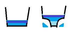

Резонно. Но что вы скажете про рисунок 1.3 и фразу
"Если реданный глиссер имеет 2 несущие площадки – носовую и кормовую (причем кормовая находится в условиях набегания на нее возмущенного потока, что неблагоприятно), - то трехточечный глиссер поддерживается на ходу тремя глиссирующими площадками,
работающими в свободных (невозмущенных) потоках воды. "
А так же, от меня. Если почти всю подьемную силу создает только передняя кромка смоченного пятна, то в случае без вырезов, вся подьемная сила может быть сосредоточена около транца, пятно будет широкое, короткое, с высоким гидродинамическим качеством и уже с минимальной площадью.
И не надо никаких "задних пластин". И не надо ножки Т, которая обладает уменьшенным гидродинамическим качеством.
Вот на этом рисунке, более синим обозначены области с большим давлением, более голубым с меньшим.
Где гидродинамическое качество выше? Где соотношение синий / голубой будет больше? Где трение меньше?
Если вы не нашли, для чего на судах делают поперечные реданы вместо одного, на самом транце, то поясняю.
Так как развесовка судов постоянна, ЦТ у них где-то посредине, где и центр гидростатической плавучести, они не могут переместить свой ЦТ в зону где находится центр гидродинамической подьемной силы. Если реданов нет, т.е. редан один - транец,
то эта зона будет у кормы. Развесовка на глиссе нарушается. ЦТ посредине, а опора на корме. Корпус начнет дельфинировать.
Поэтому, если гора не идет к Магомету, то он идет к горе, нужно центр гидродинамической подьемной силы переместить вперед.
Для этого делают либо дополнительный редан впереди, либо основной задний перемещают на сколько-то вперед.
Но на доске мы можем легко переместить ЦТ довольно далеко назад, почти на саму корму. Но иногда и этого мало (я думаю скореее по эргономическим требованиям, нежели из-за дельфинирования) и для этого перемещают смоченное пятно и центр гидродинамической подьемной силы немного вперед, делая вырезы.
И сделали-бы один сплошной вырез, поперечный редан как у спортивных глиссеров, но у нас есть плавник, который нежелательно вентилировать. Поэтому оставляют эту "соплю" посредине, чтоб плавник воздух не хватал.
Ну и заодно, с удлиннением пятна повышается управляемость, "контроль". А контроль у нас почти всегда важнее чем чисто гидродинамическая эффективность.

На стр. 13 читаем " Однако следует иметь в виду, что величина угла
атаки α для заданного судна зависит от скорости, следовательно, можно
говорить, что с увеличением скорости динамическое сопротивление падает.
Это имеет место при переходе судном «горба» сопротивления, когда судно
выходит на режим чистого глиссирования." А выходит она на всей ширине (там реданов еще нет). Но доска уже глиссирует. "В дальнейшем с увеличением скорости угол атаки и динамическое сопротивление могут оставаться
постоянными." Расположение цветов будут одинаковыми что на правом, что на левом ваших рис. Для простоты понимания дорисуйте на них место плавника.
На глиссировании ЦТ перемещен назад дальше некуда, если в петлях.
А то что один сплошной редан не сделать, вы правы, плавник мешает. Ну и не делают.
А для контроля там есть "на сером" хвостик (с остреньким уголком). Подставка под заднюю ножку. Чем не третья точка для контроля? (Элин)

Все правильно, с этим никто и не спорил. И разговор у нас шел именно об этой фазе - полного глиссирования. Тут прямо не сказано, но вы подумайте, отчего "с увеличением скорости угол атаки и динамическое сопротивление могут оставаться постоянными."
Что тогда уменьшается? И каким образом?
Правильно, площадь смоченного пятна.
Но это так, отступление. У нас весь спор был: уменьшают-ли площадь смоченного пятна вырезы. Эти полу-реданы.
Сообщение от Вован Посмотреть сообщение
Не "расположение", а "соотношение".
Теперь скажите, у какого пятна гидродинамическое качество будет выше, у Т-образного или у _-образного, при прочих равных условиях?
Наводящий вопрос. Вы сможете переместить ЦТ торпедного катера к корме при выходе на глисс?
А если скорость еще выше, такая, что эта точка исчезает?
Поясните мне тогда, каким образом у вас уменьшается площадь поверхности, если угол атаки не меняется даже с дальнейшим ростом скорости?
Если эта точка не в воде, то плавник уже тоже не в воде, а что будет дальше вам рассказал главный формулист (не главный админ), но или на крайняк lop.
"И разговор у нас шел именно об этой фазе - полного глиссирования."
Я даже не знаю, как применить ваш вопрос к формульной доске, потому что "ширина для формулы наше все", как сделать у-образное пятно? Может скорректировать ваши рисунки, чтобы форма кормы была больше похожа на формульную?

А вы суть вопроса, о котором идет диспут поняли?
Последний вопрос звучал так: "Что тогда уменьшается? И каким образом?"
Что увеличивается пока не спрашивали.
Суть глиссирования (без реданов или с?) вы объяснили.
Не соблаговолите ли уважаемый lop или еще кто-нибудь не менее уважаемый для меня и других девушек объяснить суть глиссирования с реданами. Можно упрощённо, на пальцах.
Вопрос был в чем? Стр.5 темы
Прав был конструктор, когда произнес следующее
"Зачем вырезы на днище в раёне кормы - - "чтобы уменьшить смоченную поверхность, улучшить акселерацию на глиссе, улучшить контроль на апвинде, и улучшить макс скорость"?
А мужики-то в Людерице не знают, лошары.
А заодно сравните корму у формулы и корму тех, которые для Людерица и можно относительно ширины тоже. И почему в Людерице на формулах рекорды скорости не ставят, "лошары"?
