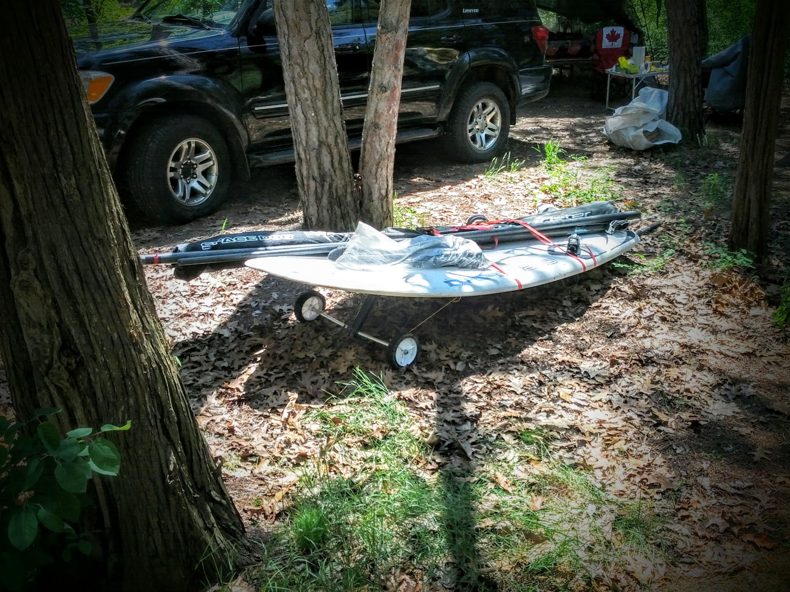

Сделал подобную.
Практика показала некоторые недостатки конструкции.
Я не ожидал, что гик (Чинук) может крутиться в передней оковке практически на любые углы. Естественно под нагрузкой гик провернулся и центральная труба тележки легла параллельно ему.
Исправил это двумя шкотиками-растяжками, привязанными к гику и оси. Они держат тележку от проворота назад. Т.е. это решение работает только в одну сторону. При заднем ходе возможен проворот назад. Т.е. вместо растяжек надо использовать какие-то жесткие "палочки".
Другая проблема - 3/4" алюминиевая трубка немного гнется под нагрузкой. с остаточным изгибом. Надо, наверное, дюймовую трубку (от старого гика) использовать.
