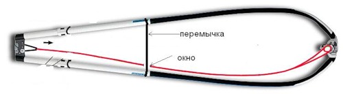

Вообще на мой взгляд проблему гуляния гика можно устранить простой (жесткой или шкотиком) перемычкой между дугами, правда при этом придётся пронзить парус, но думаю это решимо, сделать маленькое эластичное окно или наоборот пластиковую вставку с отверстием? Дарю потент производителям!

"Подробнее" не грузится. Но насколько я понял, на рисунке растяжки крепятся к латами и гику? Но такой вариант не исключит эффект гуляния длины гика, а лишь стабилизирует заднюю шкаторину? Я бы предложил как то так:

Гик гнется не только руками и трапецией. Парус норовит надуться пузырем на порыве и сам сокращает гик в направлении передняя оковка - шкотовый угол. Причем на ослаблении он отпускает, то есть все не так, как надо, а наоборот. С этим бороться можно только жесткостью гика. (веревка сквозь парус тоже подходит)
