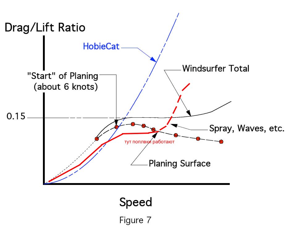

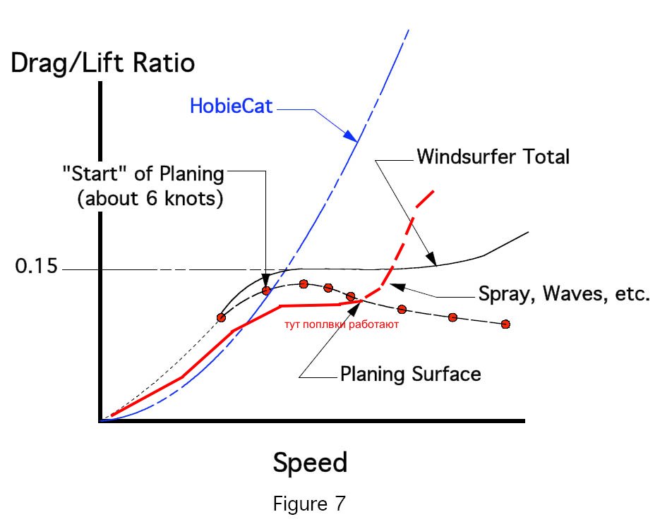

Лоп, ты с ветряными мельницами борешься. Я о том же самом говорил. Может и не так подробно. За это спасибо тебе.
Поплавки приделывались не для снижения сопротивления вообще, а для снижения сопротивления на определенной скорости - скорости выхода на глисс. Пофиг если в ВИ сопротивление от поплавков выросло-бы, аппарат-то уже перейдет из ВИ в другой режим.
Вот тут дорисовал красную линию. Пунктиром это сопротивление от поплавков если бы лодка продолжала водоизмещать.

Сопротивление твоего каноэ-тримарана будет расти примерно так же, как синяя кривая - сопротивление HobieCat, а не такой загогулиной, которую ты нарисовал. С какой это стати у тебя сопротивление сначала возрастало всё резче, а потом вдруг передумало, стало почти постоянным, и потом снова начало резко расти? Скорее всего, с учётом сопротивления крыла, твоя кривая пойдёт на синей кривой. Соответственно, где-то слева от точки пересечения кривых от Hobie и доски твоё крыло должно обеспечить подъёмную силу, достаточную, чтобы на него выйти, и тем самым снизить сопротивление ниже уровня досочного. Иначе твоя задача максимум - снизить ветровой порог, чтобы выйти на режим динамического поддержания раньше формулы, не выполнится. Впрочем, для начала неплохо бы просто выйти на стабильный крыльевой режим; пока до этого не дойдёт, задумываться о задаче максимум, имхо, преждевременно.
Непрочитано 14.12.2014, 19:32
#74
Ну дак ты ж сам писал
Сообщение от lop
Так вот, двигая поплавки многокорпусников или приделывая к корпусу бульб, мы можем сдвинуть эти точки минимумов и максимумов таким образом, чтобы на расчётной эксплуатационной (экономичной) скорости судна с двигателем волновое сопротивление получило бы минимум; при дальнейшем росте скорости его волновое сопротивление будет возрастать более резко, чем у судна, не повергавшегося таким ухищрениям
А что вначале больше тормозит, так поплавки тормозят.
Все правильно. Над этим и работаем...
Только мы в начале рассуждали не о подводном крыле, а о "бэтмэнских" крылышках типа СБ Фантом, но утрированых до ширины Формулы или больше.
С фойлом и поплавками я потом влез.
Но суть та же, разгон стройной байдарки до определенной скорости, затем волшебное превращение (изменением угла атаки) стройной байдарки в широкозадую формулу.
