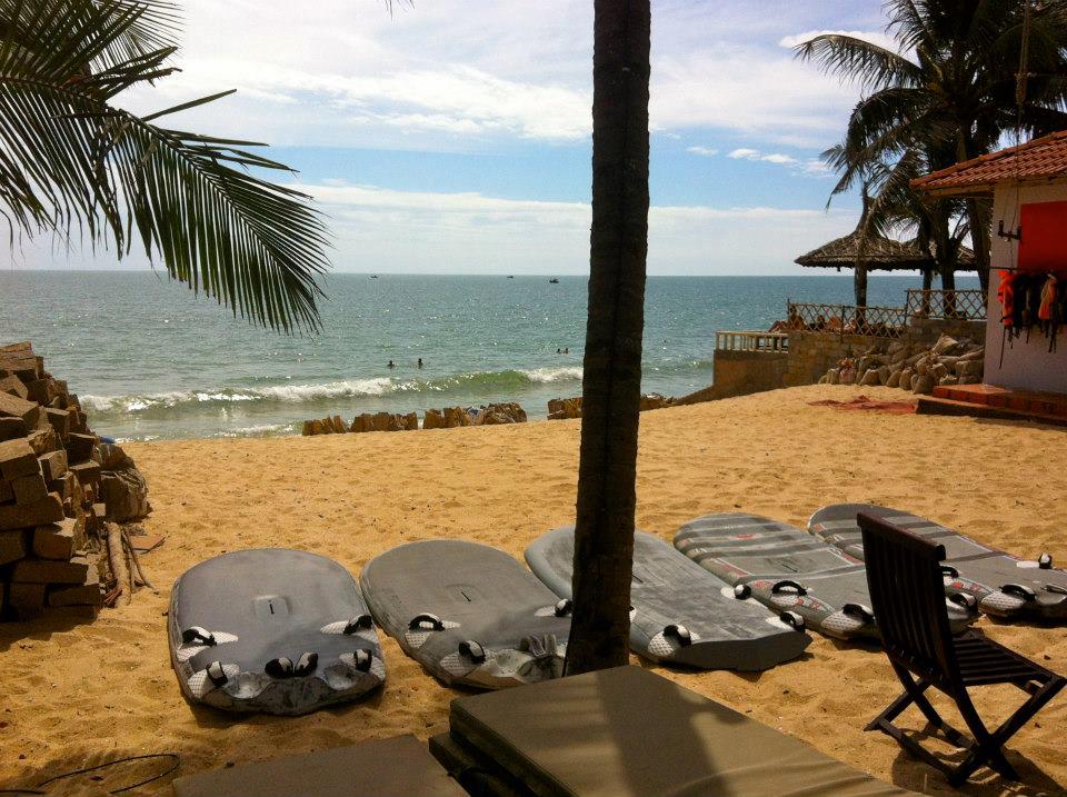

Их ответ нашим "практикам" )) Кто из знатоков прокомментирует, новые потуги Старборд?
Цели и задачи ТС и Старборда несколько разные. ТС хочет максимально ранний глисс на минимальном ветре, как основной фактор. СБ хочет сделать универсальную доску для гонок во всем диапазоне ветров.
Можно я попытаюсь :) Старборды красавчики, не стоят на месте, все время что-то ищут. Так и надо. Но выше головы не прыгнешь. Широкая доска была революцией, но революции не могут происходить постоянно. Сейчас время несущественных улучшений и экспериментов, протсо потому, что нельзя стоять на месте, потому что остальные тоже не стоят. Именно это я вижу на картинке.
И кстати именно поэтому, топовая матчасть прошлого и позапрошлого года на ходу ничем не уступает самой супер пупер последней и это утверждение будет работать ровно до тех пор, пока не случится следующая революция :)))
