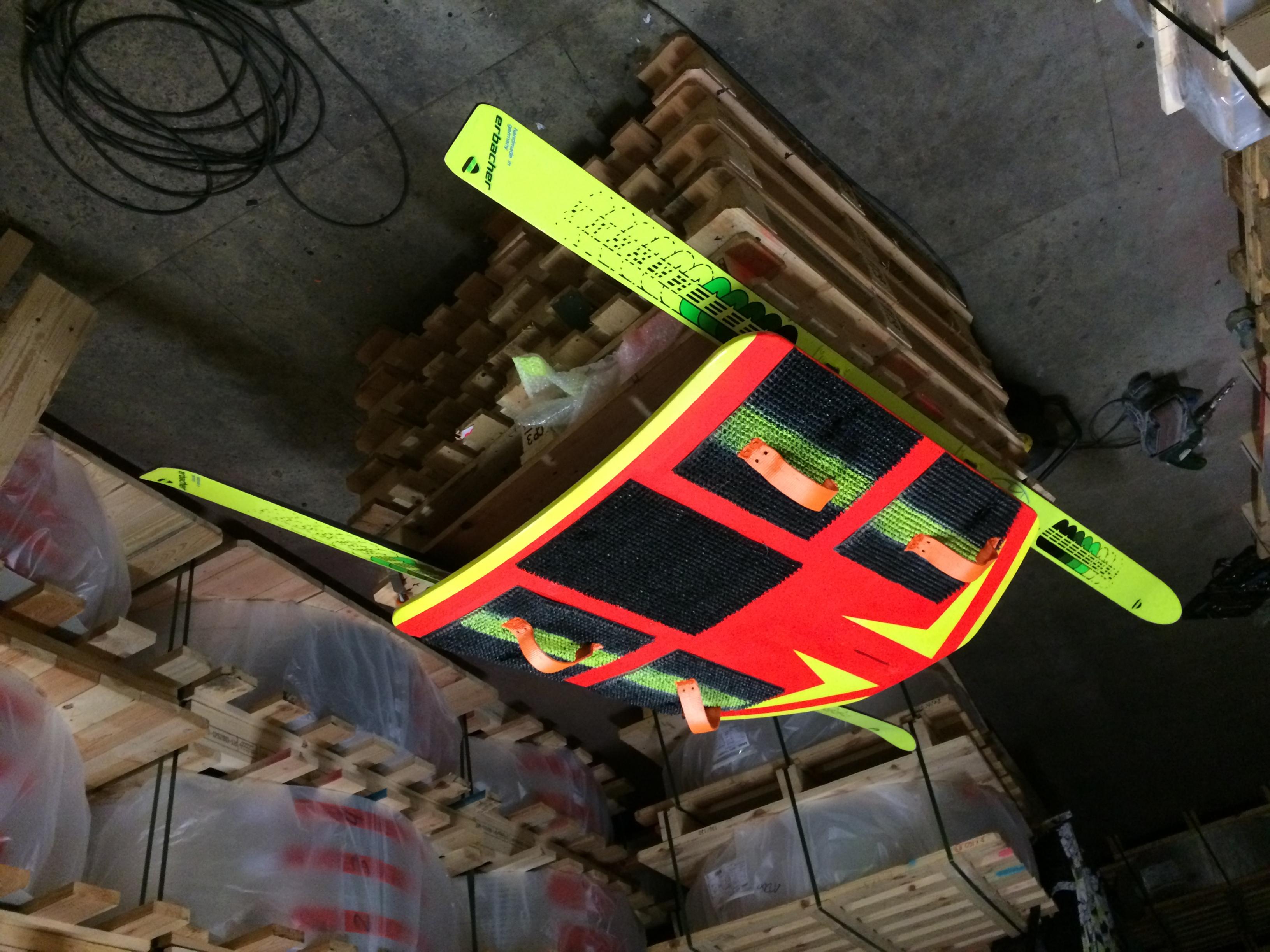

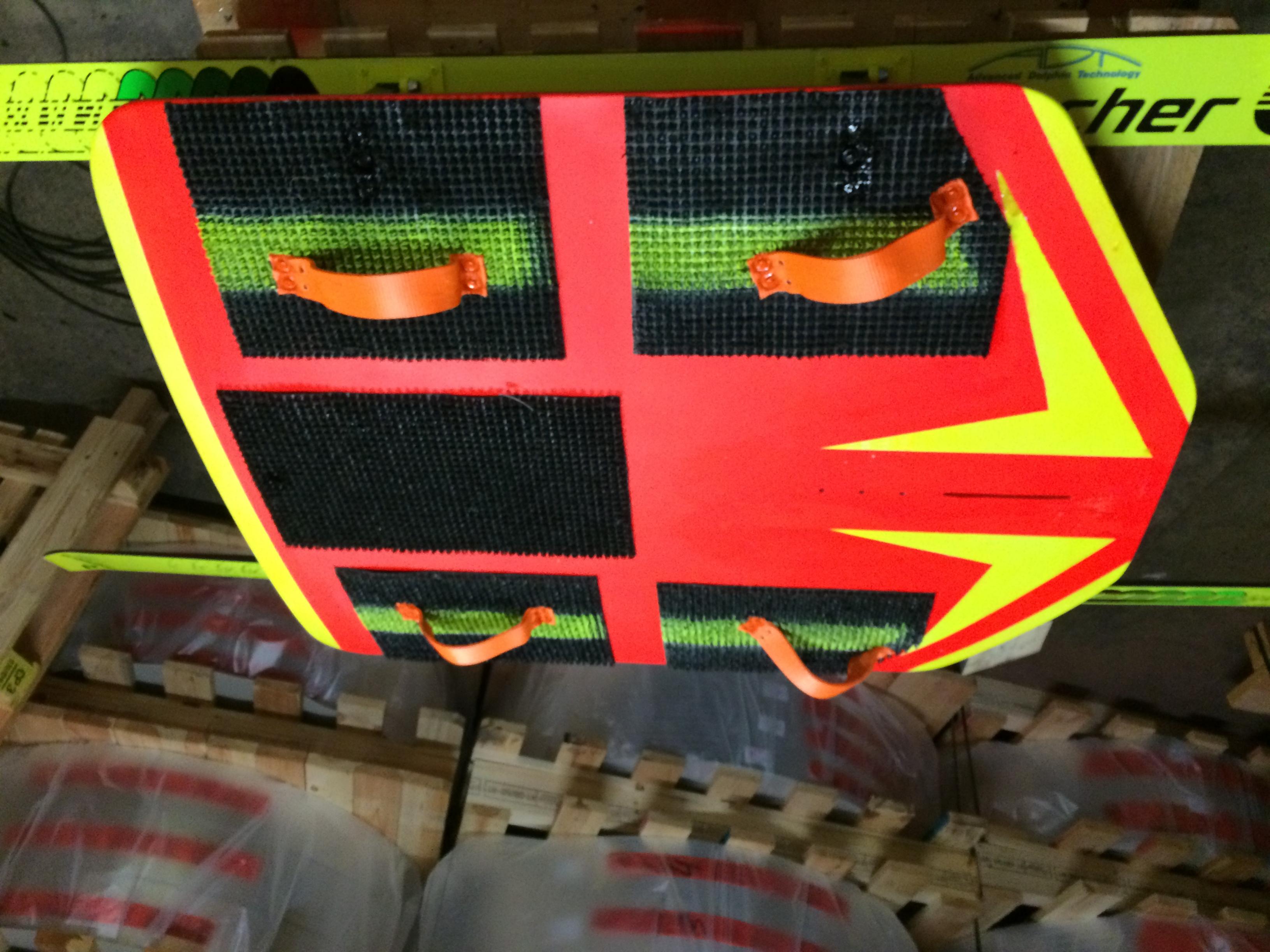

Пасьянс сложился. Друган надыбал на заводе нержу и вырезал канты.
Сегодня закончил аппарат. Не могу не похвастаться. Единственное - тяжеловата получилась... След летом, если будет вдохновение - буду лепить площадку из стеклоткани.
зы опять аЙтелефон перервернул фотки. сорри....

а петли из какого материала?
не хлипковаты будут?
Непрочитано 17.12.2014, 16:15
#175
forward28
Аватар для forward28
Club: 360°
Location: Рига
Петли из строительных строп, в 2 слоя.
Скорее ноги переломает...
зы. это второй аппарат серии. Первый (поуже на 20см) успешно прошёл испытания прошлой зимой. Выше в теме присутстует

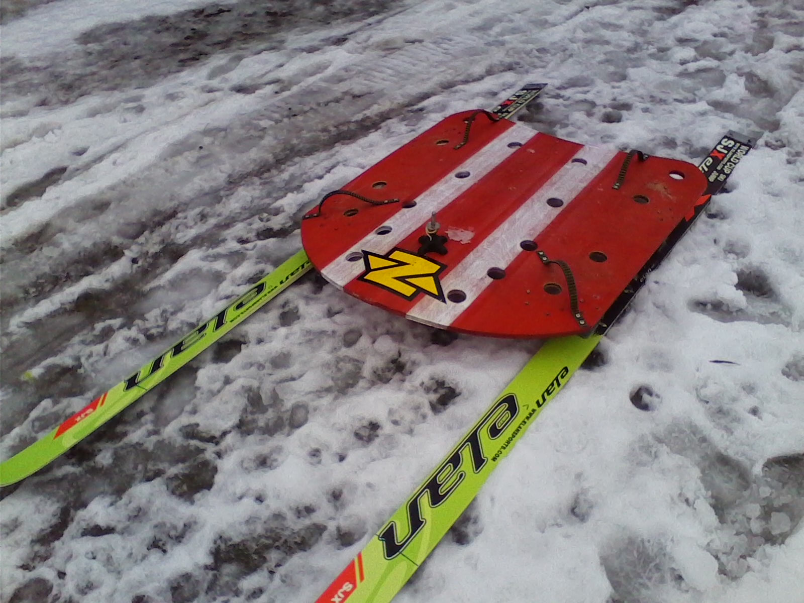

Вот еще хочу поделиться рацухой: Калиброванные отверстия в палубе. 1.) Сбрасывают с палубы лишний снег. 2.) Цепляясь за края отверстий, обувь не скользит. Нет необходимости в,увеличивающем вес конструкции, коврике. 3.) Отсутствие парусности доски при переноске. Удобство переноски и буксировки за крюк трапеции. 4.) Ну и в меньшей степени конечно, облегчение веса.
