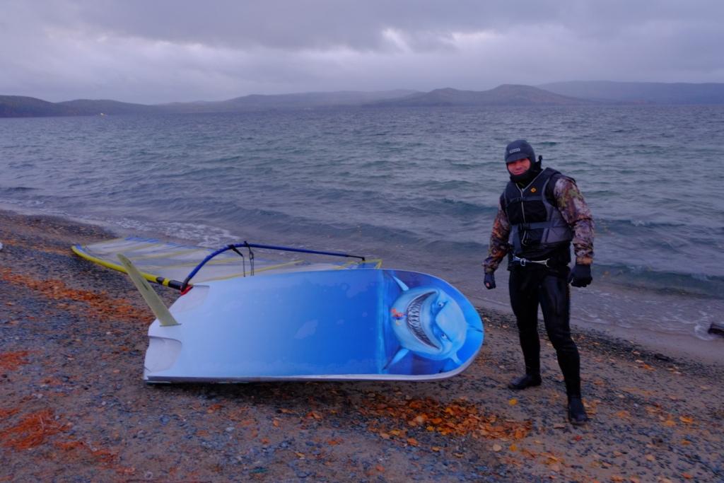

Да....., парни, всё таки вес доски имеет значение! Сегодня тестил свою доску, после модернизации (она похудела на 4...с чем-то кг., если считать ещё летние ремонты, то на все шесть килограмм!) с 11.0 и 65 плавником. Ветер дул 3 с порывами (всего!!!) Вообще другая доска, она прям из воды сама выпрыгивает! А скорость, ну, прям, ващееее! Я просто в экстазе! Завтра весь день гонять буду!!!
Завтра попробую видео заснять, поставлю фотик в машину на запись! Сегодня меня тоже сфотали, если пришлют - выложу!
Интересно, если я сегодня с 65-ым плавником (самодельная копия дебошет R17, уменьшенная пропорционально на 5см.), при таком легком ветре, так легко выходил на глисс, то объясните мне, на кой вайду нужен Z-fin!?

Да копия z-fin у меня уже сделана, просто подновил его немного и он досыхал, а кататца оч хотелось, ну и поставил 65-ый! И, по моим, ощущениям (раньше на копии z-fin только катал) у 65-ого скорость гораздо выше!Ну, да ладно, я ещё новичок, попробую и так и эдак!

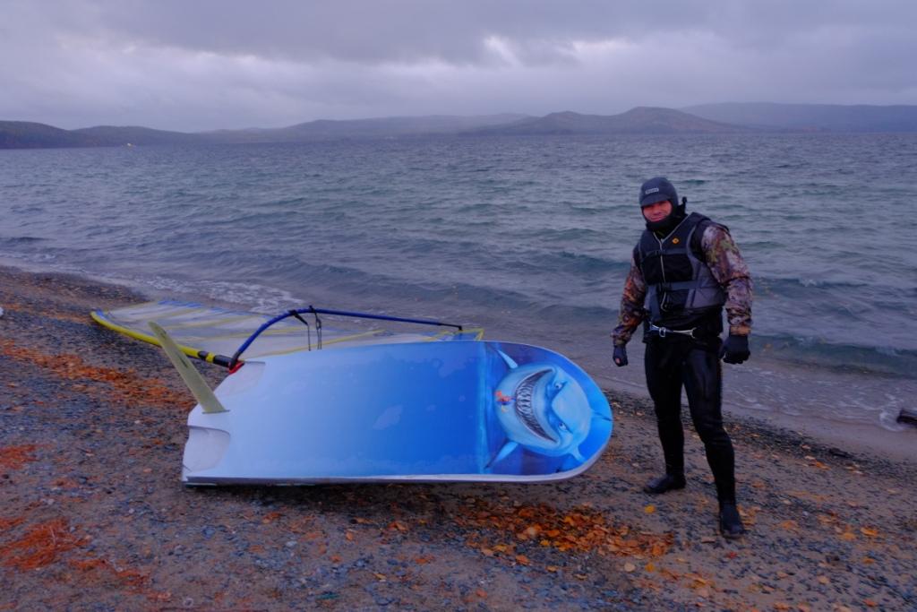

Стараюсь в привычку себе вдолбить, но вчера, после месячного перерыва, ЗАБЫЛ!
Смотрю на фоты и самому стыдно, ведь умею же ноги прямыми держать!

максимально возможное глиссирование в самый слабый ветер поможет выработать правильную стойку, при езде пробуй то "сесть на опу" то выпрямить ноги и встать на носки подобно балерине и выпрямившесь как кол задавить гикь к доске (я про MFP) и так много раз - ощущение " неэффективности ощущения езды на опе" гарантировано вторгнется в мозг. если ветер рваный то возможны уборки и не правильные выводы

Сегодня было круто, на тему "полуспущеных" ног! Температура воды +8, воздуха +3,5, ветер ледяной Юго-запад. При такой температуре достаточно было один раз обратить внимание на ноги, выпрямить их, и можно было про них забыть, так как они благополучно замерзали в таком положении!
